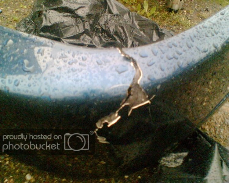

fikk RS2 hekken i dag. Innpakket i noe så elendig som to svarte søppelsekker: bh :
med tanken på innpakkingen så var det bare denne skaden + att det må fylles i hakket til hengerfeste.
Spørsmålet er hva som er best å bruke på dette?
Jeg tenkte glassfiber på innsiden og glassfiberspakkel.. Gode tips mottas med stor takk!

Synes det var litt rart med det tynne greia ytterst.. er noe annet noe innenfor. Skulle være orginal men..
Ser grei ut ellers igrunn så hvis jeg bare får fikset dette så tror jeg det blir bra

tror den er orginal.. det hvite some er sprukket er bare lakk/fyller eller noe sånt.
delenr 8A0 807 301 BA
tror jeg prøver meg med glasfiber på innsiden og glassfibersparkel, hvis ingen har noe bedre tips.
er nok orginal ja:) var å hentet den fra rep. i dag. var en gammel skade der fra før. han hadde fjernet alt og reparert det skikkelig..
Han brukte et svindyrt lim+armering på innsiden. så får håpe det holder
