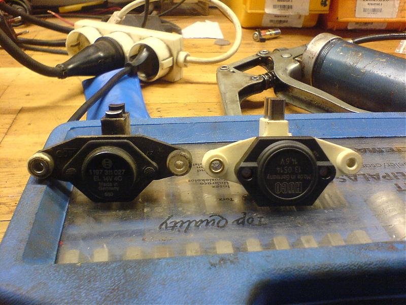

#14 Skrevet August 28, 2007 Laderegulatoren kan være en ting. Fikk litt sånn plutselige anfall på bilen min.... 0 Del dette innlegget Lenke til innlegg Del på andre sider Flere delingsalternativer...

#23 Skrevet August 28, 2007 Ta frem voltmeteret og mål litt. Først kan du måle om dynamoen lader, mål på pluss og minus på dynamoen, den skal måle ca 14,4 V når motoren går. Lader den riktig så kan du måle på batteriet, skal ha ca samme resultat der. Du kan også måle hvilespenningen på batteriet skal ca være 12,2V, husker ikke helt. Men er batteriet gammelt (over 5 år) kan du vurdere og bytte det ut uansett. Sjekk også gjording av motor og fjern irr fra batteriet. Dette koster ingen ting å kontrolere, kjekt å være sikker før du bruker penger på det som ikke trengs å bytte. 0 Del dette innlegget Lenke til innlegg Del på andre sider Flere delingsalternativer...
#24 Skrevet August 28, 2007 Ok, er det + og - poler på dynamoen som på batteriet? Sorry har aldri sjekket noe slikt før... 0 Del dette innlegget Lenke til innlegg Del på andre sider Flere delingsalternativer...
#25 Skrevet August 28, 2007 Ok, er det + og - poler på dynamoen som på batteriet? Sorry har aldri sjekket noe slikt før... Bare å finne pluss kontakten på dynamoen, sikkert rød ledning. Men noen dynamoer har en ekstra pluss uttak i tillegg. - er selve dynamoen. Måler du ikke ca 14,4V der er dynamoen gåen. Er du heldig er det bare børstene du trenger å bytte. 0 Del dette innlegget Lenke til innlegg Del på andre sider Flere delingsalternativer...
