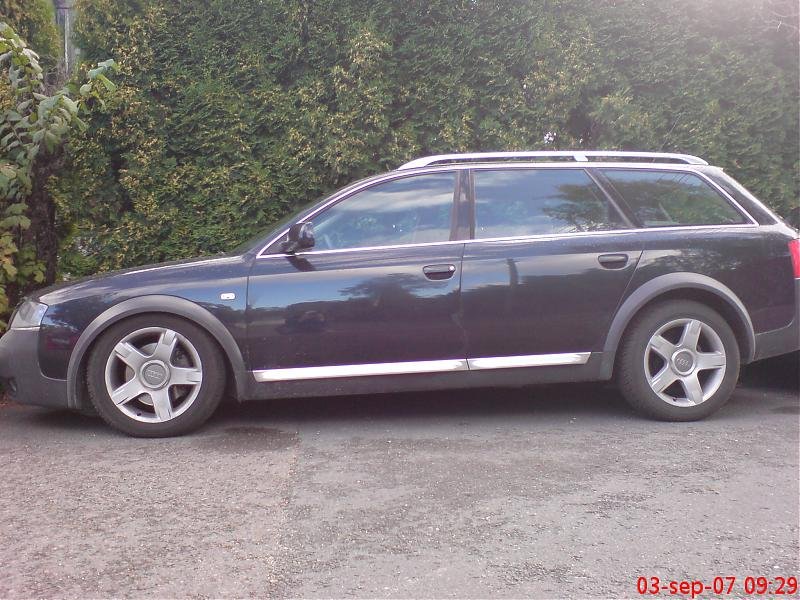

Er dette vanlig eller er det noe feil? Parkerte like ved den på jobben i dag.
det er ingen bakke eller hull eller noe der bilen står...

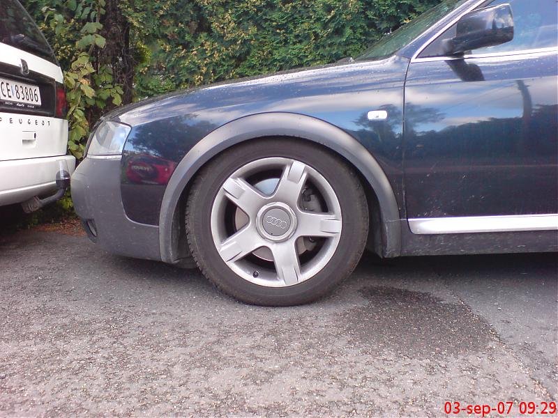

Skal den være så lav forran i forhold til bak?
jeg gjetter på modifisert styring av luftfjøringa eller kapputte dempere/slanger
haha;) han har sikkert drivi md vag senk på luftunderstelles sitt, også klarte han ikke justere bak;p

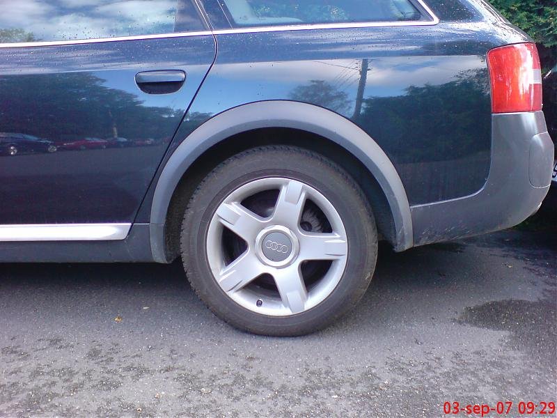

Den har lekasje i luftbelgen ( "fjøra" ) eller simringene som tetter disse mot fjørbeinet. Ergo: Lufttom.

Sett flere Touareg med tilsvarende "stuk", bare motsatt, dvs. at de henger med rumpa...
Allroaden min får også litt rart utseende når den står i over 1 uke, men bare å fyre opp bilen så sørger kompressoren for å fylle belgene igjen...

skifter en del av de belgene der på jobben,- koster ca 10 lapper pr hjul (oppgradert utgave)

Regner med at disse rep går på garanti? 40k for alle 4 koster jo skjorta.: eek :

Dårlig med garanti på 2001-2004 modeller, som de fleste Allroader er, hvis ikke delene er skiftet tidligere ;) Garantien varer 3 år på norsksolgte biler, 2 år på importerte.
