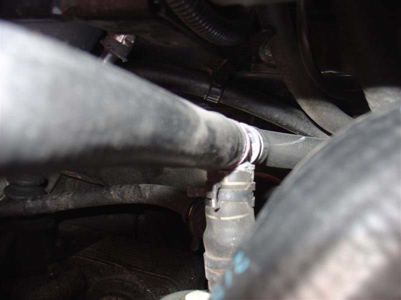

#6 Skrevet September 6, 2007 Håper i det lengste at det ikke er toppakningen. S6'n 2,2T var slangende stein harde. Hver gang jeg stoppet motor fosset det over i trykktanken. Byttet toppakning. Så kom fossingen tilbake igjen. Viste seg at var sprekk i trykktanken. Det ble en dyr trykktank:( Tilbake til denne Passaten. Etter 4 timer stopp klarer jeg å klemme den tykke slangen halvveis inn. Ut fra trykktanken går en tynn slange ned til et t-kryss. Der ser jeg mye rødt pulver. Bør jeg bytte ut klemmen med en skikkelig slangeklemme til å skru? 0 Del dette innlegget Lenke til innlegg Del på andre sider Flere delingsalternativer...
#7 Skrevet September 6, 2007 Det lekker ved t-stykket kun fordi du har alt for høyt trykk i kjølesystemet. Jeg kan klemme slangen halvveis inn når motoren er varm. På den forrige så var slangene steinharde leeeenge, eller helt til jeg tok opp lokket på tanken og slapp ut trykk 0 Del dette innlegget Lenke til innlegg Del på andre sider Flere delingsalternativer...

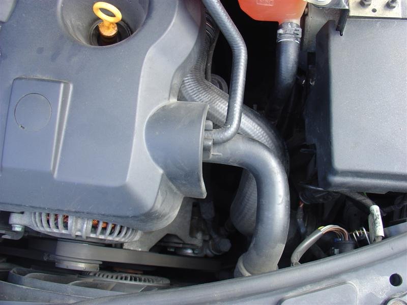

#17 Skrevet September 7, 2007 Skal ikke det være noen bar trykk på slangene inn i motoren? Har MTM chip. Kan noen formulere litt bedre hva steinharde og passe harde betyr.Passe harde? SKal man kunne presse slangen sammen med 2 hender og hvor mye. Synes slangen i seg selv er litt harde selv uten trykklokket på. Men seff klarer jeg å presse sammen med en hånd. Legger ved 2 bilder. Slangen som er hard er den første store. Sitter vel en pumpe som pumper trykk her? 2 bildet er hvor det lekker. Kan ikke se noe skum i olja. 0 Del dette innlegget Lenke til innlegg Del på andre sider Flere delingsalternativer...
#18 Skrevet September 7, 2007 Slår ikke turboen inn under 2000omdr? Det kommer litt ann på belastningen på motor. Ligger du i 50-60 og setter den i 5.gir så havner du på ca 13-1400 rpm, gir du nå fullgass vil du få veldig høy turbotrykk, da motoren får stor belastning pga for tungt gir. Chippen har ikke noe å si på trykk i kjølessystemet, vannpumpen sørger kun for sirkulasjon, den bygger ikke opp noe nevneverdig trykk, slangene skal være sånn at du fint kan klemme de inn en 2-3cm med en hånd. Prøv å start bilen når den er kald og alle slanger er uten trykk. la den gå på tomgang en stund og sjekk om de fortsatt er myke. Så kan du kjøre et par hundre meter med litt pådrag,. sjekk så om slangene er blitt harde.. Har de det så vet du hvorfor 0 Del dette innlegget Lenke til innlegg Del på andre sider Flere delingsalternativer...
