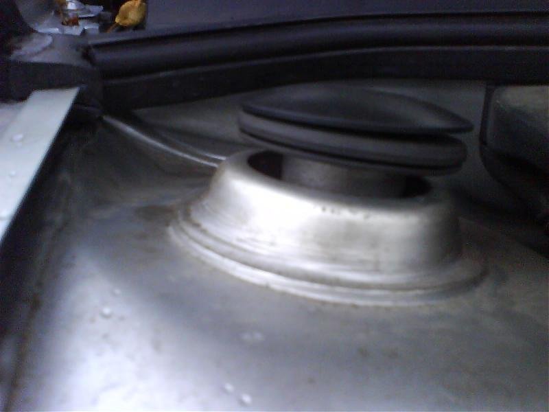

Jeg har montert KW coilovers av typen inoxline var.1 quattro, på min audi A3 1,8TQ.
Alt så veldig greit ut ved montering, men når bilen ble satt ned på hjula igjen ble det ca. 1 cm glippe mellom støtdempertårnet og toppen av demperen.
Er det normalt? Antakeligvis ikke.....
Hva kan dette skyldes, og hva kan gjøres for å evt. utbedre dette?

Jeg kan ta et bilde i morgen, så får dere se hvordan det ser ut
Hei!
Her er bildet av hvordan det ser ut. Det er ikke fult 1 cm, men ca. 7-8 mm.
- Niclas -
Ser heilt normalt ut i mine øyne:)
Samme både på min bora, og på audi 80'en jeg hadde tidligere i allefall
helt normalt det der. foringen som er slakk og bøyes opp. den skåla på toppen er jo bare for å forhindre at dempern skal hoppe ut ved hjulløft :P
Hvis det er normalt, så er det ingenting som er bedre enn det. Er noen som mener noe annet så si i fra.
