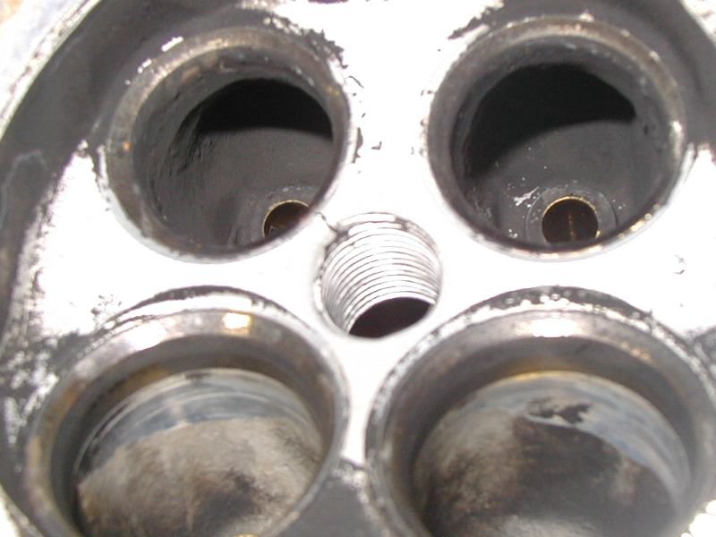

#1 Skrevet August 25, 2004 Har en 3b topp som er sprukket mellom plugg-hull og ene eksos ventilen. Mener dette kan sveises? noen tips, hvem/hva/hvor... 0 Del dette innlegget Lenke til innlegg Del på andre sider Flere delingsalternativer...
#2 Skrevet August 25, 2004 Opprinnelig postet av Rune Wilthil Har en 3b topp som er sprukket mellom plugg-hull og ene eksos ventilen. Mener dette kan sveises? noen tips, hvem/hva/hvor... Dette er standard på Audi 5er motorene i større eller mindre grad. Mange kjører med avbildet sprekk uten problem. Det går ann å sveise. Vi har folk i Trondheim, som gjør det. Dvs nytt sete + oppgjenging av plugg gjenger. 0 Del dette innlegget Lenke til innlegg Del på andre sider Flere delingsalternativer...
#3 Skrevet August 28, 2004 Klippet fra Bentley : Cylinder heads with cracks between valve seats or between valve seat inserts and spark plug threads may still be used without reducing service life, provided the cracks do not exceed max. 0.5 mm (0.020 in.) in width, or when no more than the first spark plug threads are cracked. 0 Del dette innlegget Lenke til innlegg Del på andre sider Flere delingsalternativer...
#4 Skrevet August 29, 2004 Se det ja!! Fra bently!! kan jo da tolke det som at dette ikke er noe ukjent fenomen....... Julie! Har du noe kontakt info på de som kan rep. i Tr. heim?? 0 Del dette innlegget Lenke til innlegg Del på andre sider Flere delingsalternativer...
#5 Skrevet August 29, 2004 Kan ikke Widmer motor i Lillesand gjøre dette også ??? Kontakt Walter Widmer 0 Del dette innlegget Lenke til innlegg Del på andre sider Flere delingsalternativer...
#6 Skrevet August 29, 2004 Joda, kan høre med walter. Er ikke i tvil om de fixer dette! Men spørsmålet er jo bare om rep. kost fort blir det samme som og få tak i en ok topp da!! 0 Del dette innlegget Lenke til innlegg Del på andre sider Flere delingsalternativer...
#7 Skrevet August 31, 2004 Har du noe kontakt info på de som kan rep. i Tr. heim?? Litt sein til å svare, men jo da. Morten Scharfscher( litt usikker på stavemåten) heter fyren og firmaet hans heter M-tech. Han er rå til å sveise alu! 0 Del dette innlegget Lenke til innlegg Del på andre sider Flere delingsalternativer...
#8 Skrevet September 1, 2004 Fine saker! Faar se hva jeg gjoer, mulig jeg bare lar det bli.... 0 Del dette innlegget Lenke til innlegg Del på andre sider Flere delingsalternativer...
