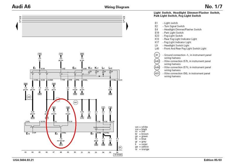

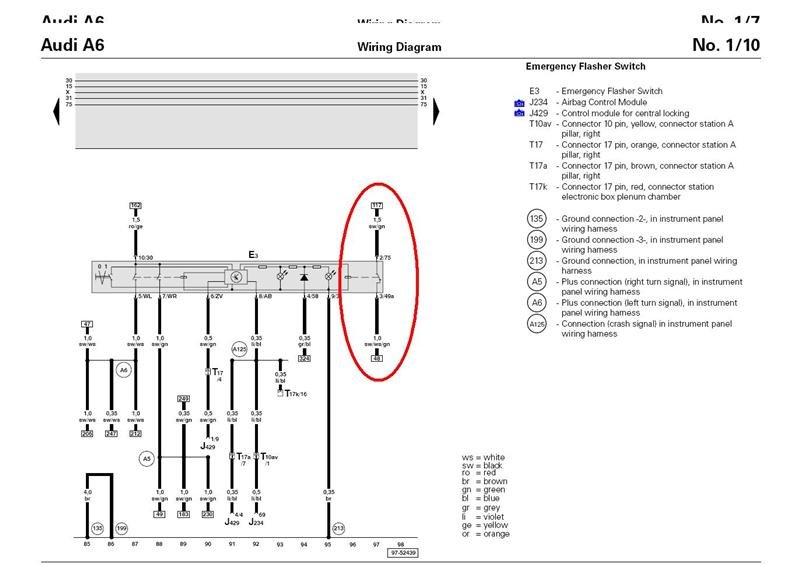

Har fulgt strømløpsskjema for blinklys til Audi A6-2003, for å sette inn komfortblinker.
Så da lurte jeg på hva som får releet E3- Emergency Flasher Switch-, bryteren mellom 2/75 og 3/49a ytterst på tegningen, på side 1/10, til å fungere rett og slett.
Jeg kan ikke finne noen annen måte blinkingen foregår på enn at det blinker kontinuerlig (elektroniskt selvsagt) og at +12V går ut til koplingspunktet 5/49a på E2 - Turn signal switch-, på side 1/7, av og på hele tiden, bare tenningen er slått på.
Ut fra E2 3/L (left) og 11/R (right) er det lett å følge tegningene.
Noen som vet om dette er riktig, at blink-relèutgangen switcher kontinuerlig ?

Det er på en måte riktig. Utgangen står "aktiv" hele tiden, men den begynner først å blinke når du skrur på bryteren til en side. Det er motstanden i pærene som gjør at releet blinker.
