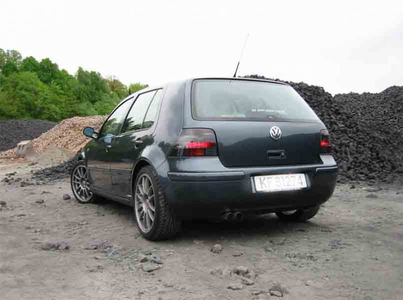

noen som har noen tips ang fjerning av vw merke (for å få en clean look bak og)

Det blir vel hol i bakluka om du fjernar det...
Det er vel nedsenka i bakluka..
Blir vel litt merkeleg med ei grop der..
ja det har jeg og skjønt. :|
må vel sparkle igjen og male hele luka på nytt da?!
(kjenner lommeboka bare blir tynnere og tynnere.. hehe)
Hvorfor ikke bare lakkere merket, syns det er like fint jeg da
Det er jo ikke bare forsenking til selve merket, men mener at det går en liten kant opp mot merket og, tror nok det vil kreve mye arbeid for å få det pent uten merke. Tror faktisk jeg hadde tatt en tur på enskrot og sett om det var mulig å få tak i ei bakluke til å prøve på, slik at man har angrefrist. Sikkert litt vanskelig å få tak i til en såpass ny bil, men ingenting er umulig.

Ikke sparkle, det sprekker, få noen til i tinne det igjen. Og så lakker den.
ja sparkling er ikke så bra som folk skal ha det til..
sparklet i skjøten der jeg sveiset på panserforlenger'n og tror du jaggu det ikke sprakk der etterhvert og. :(
Hvem er det som tinner igjen slikt da rundt oslo området?

De fleste lakkerings stedene har eller har noen som gjøre dettte.
Men får ikke panserforlengeren ganske mye mer støt enn det bakluka vil få? Holder på med mitt vw merke på bakluka. Er veldig i tvil om jeg skal ta sjansen på å sparkle det igjen. Bilen skal på lakkering i løpet av to uker uansett. Har kikket litt på det. Burde jeg heller lakke merket svart enn å ta sjansen på å få det sparklet? Tinn blir det nok ikke uansett...
Jeg trodde først at sparkel ville holde på en slik plass, men der tok jeg feil. Sparklet vil jobbe og heve seg, så får du et stygt merke rundt der det er sparklet. Gjør heller som Runar sier her, få det tinnet. Evt. sveise inn en flat plate der. Vet ikke hvor mye jobb det er med tinning kontra sveising.
Eller du kan jo lakke det ;)
Du får ikke den markerte kanten du snakker om hvis du legger polyestersparkel først og så legger du et stort lag med finsparkel godt utover bakluka og pusser det jevnt

Det går forresten ikke noe kant oppover før innsøkket kommer. :)
Hørte non rykter for en stund siden at man fikk kjøpt en plate man bare sveiset på, men om det er sant eller om man får tak i det er jeg neimen ikke sikker på.
Lurer på om jeg skal gå for å lakkere merke sort.
gjør jo endel bare det..
