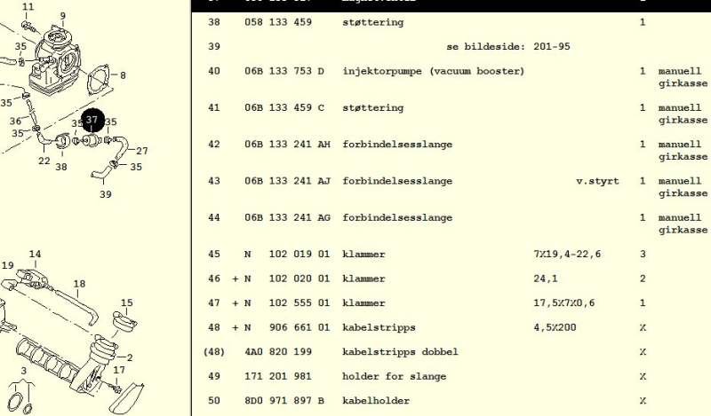

#7 Skrevet September 21, 2007 Forsøkte å finne den i ETKA, men det er ikke så lett å finne frem der 0 Del dette innlegget Lenke til innlegg Del på andre sider Flere delingsalternativer...
#8 Skrevet September 21, 2007 Under Passat -02 finner du den på bildeside 133-29, 058 133 517 magnetventil 0 Del dette innlegget Lenke til innlegg Del på andre sider Flere delingsalternativer...
#9 Skrevet September 21, 2007 Ok. Da fant jeg den 0 Del dette innlegget Lenke til innlegg Del på andre sider Flere delingsalternativer...
