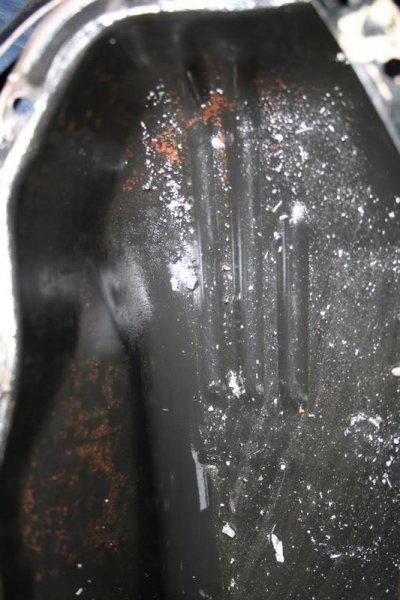

Begynnte med å ta ned bunnpannen igår, og fant dette:
Litt dårlig bilde men dette er altså små biter av støpejern!

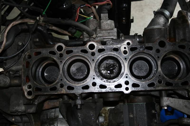

Før jeg fortsatte idag så jeg tilfeldvis på ene tennpluggen (glemte selvfølgelig å ta bilde), og så da at den var litt skadet. Fant da ut at det var på tide å ta av toppen. Fikk litt samme følelsen når vi holdt på å skru av toppen som vi hadde når vi var liten og skulle åpne julegaver. Var jævlig spent på hva som skjulte seg :P

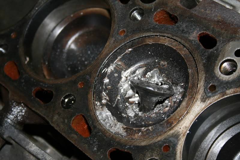

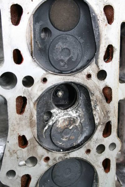

Tror disse bildene forteller resten:
Må få legge til at etter bildene var tatt, tok jeg og turnte veiven og den gikk tilsynelatende helt fint, det samme gjorde selvfølgelig stemplene og sylinder nr 3 har ikke fått noen skader :)
Fare for det :) Plan B står no utenfor, e vel bare å begynne å plukke en dag, men må leke meg litt først : rock :
Ikke rart det sto kub...... Kunne vært verre.. Et nytt stempel, to ventiler og to nye setter så er du der. :)

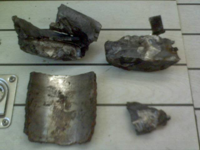

Her er noen av delene etter mitt havari (i båten riktignok, men like lite moro uansett)
Delen nede til venstre er litt av sylinderforingen, mens de tre andre er restene av stempelet.
I tillegg ligger veivstaken 45grader bakover, og bunnpannen er full av skrapmetall.
Årsak: knekt ventil som tok seg en tur på egenhånd.

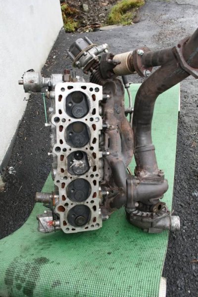

Men hvis toppen lar seg reparere og nytt stempel skaffes, så
prøver jeg igjen. Og håper det holder denne gangen!
Det var kommet en mikroskopisk ripe i syl 3, men tror
og håper at den er ubetydelig! I verste fall kan den vel hones litt til?!
Vil aller helst kjøre mest mulig originalt, utenom understell og felger selvsagt!
Den motoren der kan fint berges, det ser jo ikke ut som det har gått noe hardt utover sylinderveggene? Og den toppen der kan fint fikses opp, lever den inn til noen som kan og de fikser det der uten problem.
Toppen skal etter planen leveres, eller hvertfall vises til noen som driver med slikt i løpet av uken. Tenkte å høre med metalock, og siden min gamle far har bekjentskap der, så e det muligheter for å slippe rimelig unna og :)
