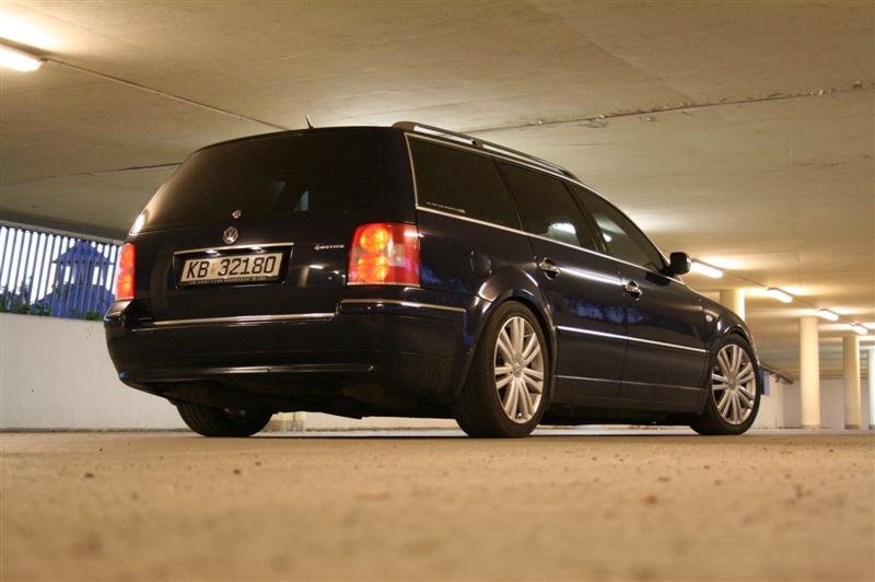

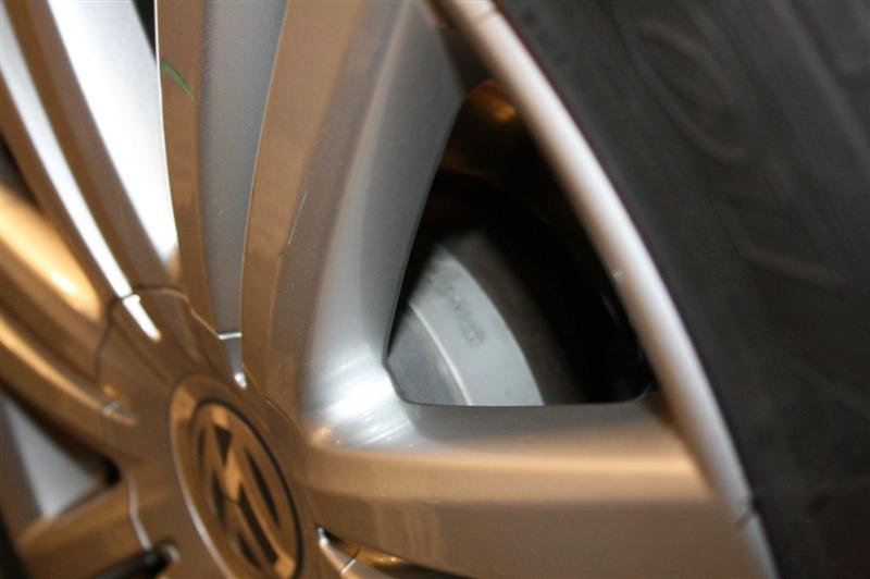

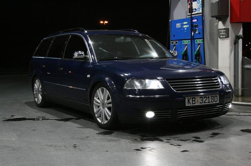

jeg kjørte med ET 42 på min passat om det fungerer kjempe fint. eneste er at det ser litt rart ut for felgene kommer veldig langt inn under bilen. men, dette løste jeg med spacere. satt på 20mm foran og 25 mm bak og det var i boks.
legger ved noen bilder.
bilde 1 etter senk med ET42 og uten spacere
bilde 2 etter senk med ET42 og med spacere
bilde 3 spacere bak.
