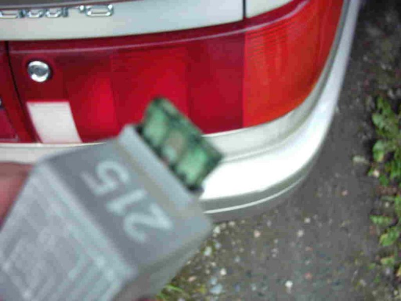

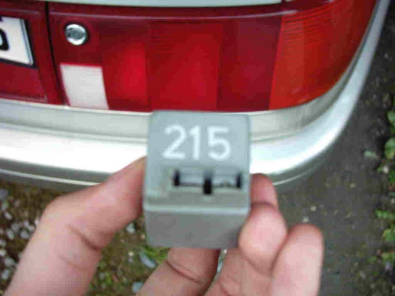

Noen som kan bekrefte om det skal sitte en sikring på releet til intake manifold pre-heating? Legger ved et par bilder.

Ingen som kan svare på dette? Bilen står nå nemlig med releet i, men uten sikring. Dette har vært sånn siden jeg kjøpte bilen i mars. Men lurer på om dette med intake manifold preheating kan ha noe å si på at bilen min er litt lei på kald motor noen ganger. Kanskje releet ikke virker uten sikring.
Men jeg er litt redd for å prøve også. Nå har ikke jeg så mye peil på elektronikk, men tar en sjanse og sier at det verste som kan skje er at sikringen på releet går??
Det der er bensinpumpereleet, det er det eneste som har sikringsholder. Og NEI, det skal ikke være sikring i det til vanlig. Sikringsholderen er kun til diagnosebruk..
Opprinnelig postet av Eyvind Spangen
Da tror jeg det er satt i feil i bilen min, for i følge haynes boka så tilhører plassen som releet med plass til sikring på Intake Manifold Preheating releet. Og det er en annen plass som releet til bensinpumpa skal sitte på, dette releet har ikke plass til sikring.
Kan umulig være en ideel løsning dette:)
Den oversikten er ikke 100% til å stole på heller.. Forvarming av innsuget tror jeg er noe som kun eksisterer på forgassermotorer, så det har du nok ikke i det hele tatt..
Har sett på relépanelet under dashbordet på en del halvgamle Audier, det er ikke *en eneste* som stemmer med tegningen..
Dessuten er "pinout" på sokkelen forskjellig, så de releene som er noe mer enn bare et helt ordinært relé passer sjelden mer enn et sted..
