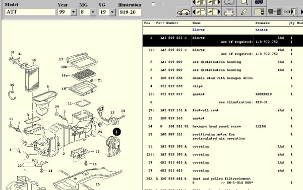

#4 Skrevet September 29, 2007 Finner bilder til deg.. 0 Del dette innlegget Lenke til innlegg Del på andre sider Flere delingsalternativer...
#5 Skrevet September 29, 2007 Ser jo ut som det skal være mulig å tak på denne ved å ta ut hanskerommet.. 0 Del dette innlegget Lenke til innlegg Del på andre sider Flere delingsalternativer...
#6 Skrevet September 29, 2007 Se der ja, skal studere dette nærmere... virker hvertfall veldig som at den sitter rett brak hanskerommet ja! Lyden høres ikke fra motorrommet hvertfall.... ikke i like stor grad som ved hanskerommet.. 0 Del dette innlegget Lenke til innlegg Del på andre sider Flere delingsalternativer...
