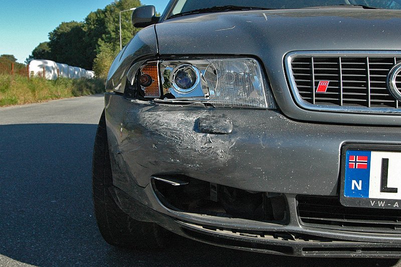

#1 Skrevet September 28, 2007 Hei, Våknet opp til et noe uvanlig syn i morges. Det første jeg la merke til da jeg skulle låse opp bilen var at jeg fikk den lyden som sier at "her har det vært inbrudd" fra DEFA alarmen. La også merke til at felgen hadde kjørt seg helt inntil fortauskanten og var helt oppskrapet i kantene. Det første jeg tenkte var jo innbrudd eller noe, men det ville jo være lite sannsynlig å sette den tilbake igjen. Det var først da jeg så lappen på ruta det gikk opp for meg. Noen hadde kjørt i bilen mens jeg sov. HELDIGVIS hadde han vært såpass ærlig at han la igjen lapp. Er jo ikke alle som hadde gjort det. Så ved litt gransking er dette ødelagt: -Knust frontlykt -Bulk i framskjerm -Knust frontfanger -Knukket spylerdysen -Knukket iallefall et feste bag fangeren. Sitter noe klimagreier der -Knukket ettellerannet i forstillingen, for den er SKJEV nå! -Skrapet opp begge felgene. Dene ene er det et lite merke på, men den andre er skrapet opp rundt hele. -En liten skrape på panseret rett ved lykta. Det er vel alt som er skjedd som jeg kan se. Prøvd å starte den og da stod den lenge å kjørte på startmotoren før jeg fikk start. Pleier å starte med en gang, så mulig det er noe annet som har fått seg en trøkk. Hvor nøye pleier de å være på verksted når de fikser slike ting? Tror dere feks. de kommer til å reparere den bittelille skrapen på panseret? (Må granske for å se den, men jeg vet den kom fra kræsjet, for det lå knust glass i ripen. + jeg har aldri sett den før) Og hva med felgene? Hva er vanlig å gjøre med det? Er jo nesten splitter nye 18" RS6 felger. Har montert faclift lykter på den, men de sitter jo ikke på orginalt. Måtte kappe skjermen litt for å få montert de på pre-facelift skjerm. Er dette noe jeg må gjøre selv i ettertid eller fikser verkstedet sånnt? Skal jo i utganspunktet få bilen tilbake i samme stand som den var før kræsjet. Eller monterer de kanskje tibake til det som er orginalt? Bilde av skaden: Legg merke til hjulet som her er satt rett frem. Solen fremhever hver minste skrape og støv på bilen her, så lakken på panser osv. ser absolutt ikke så dårlig ut i vanlig lys. Takker for svar:) 0 Del dette innlegget Lenke til innlegg Del på andre sider Flere delingsalternativer...
#2 Skrevet September 28, 2007 Kontakt forsikringsselskap for å få alternativer over verksted som tar takst. Og kjør minst mulig før du har gjort dette... Alt av bilder tatt tidligere av bilen + kvitteringer på div deler vil nok mulig hjelpe her. Du er hvertfall heldig siden det ble lagt igjen en lapp fra den som kjørte på bilen din! Regner med du har vært i kontakt med denne personen? 0 Del dette innlegget Lenke til innlegg Del på andre sider Flere delingsalternativer...
#3 Skrevet September 28, 2007 Å satan! Utrolig triste greier, men heldigvis for lapp på vinduet. For håpe det ikke blir noen problemer med utbedrelsen. Noen peiling p hvordan bilen har blitt truffet? Fått et såpass hardt smell i fronten at bilen har flytta seg sidelengs inn i fortauet? 0 Del dette innlegget Lenke til innlegg Del på andre sider Flere delingsalternativer...

#7 Skrevet September 29, 2007 Noen som har peiling på hva takst sannsynligvis blir for en skade som dette? Har ikke peiling på hvor mye de tar i arbeid og hvor mye delene ligger på hos møller. 0 Del dette innlegget Lenke til innlegg Del på andre sider Flere delingsalternativer...
#8 Skrevet September 29, 2007 Jeg har hatt tilsvarende skade på en 98 A4 jeg hadde. Der måtte jeg bytte fanger, lykt, og lakkere panser med en sideskjerm. Dette var en skade som i 2001 ble taksert til ca 14.000kr. Det var ikke noe behov for å bytte noen deler utenom den ene lykten eller rette noe av karosseriet. Vanskelig å si i fra det bildet ditt men det viser jo at dekket er ute av posisjon, samt at forskjerm må byttes. Ellers lykt, rette panser og bytte støtfanger med deler. Kan være noe bak fanger som er skadet, rammevang eller andre ting. Kan også hende inder skjerm med dempertårn har fått seg en smell og det er derfor dekket står galt. Dette er ikke lett å se før bilen har vært oppe og sett over. Jeg har sett mye skadebiler (venn som driver karosseri verksted), klart slipper du å rette noe og det kanskje bare er en forstillingsarm som har tatt smellen på dekket så tror jeg skaden ligger i området 25.000kr, men klart har travers, rammevang eller inder skjerm fått det så ruller tusenlappene fort. Snakker vell da 40-50.000kr fort vil jeg tro. Kom med en tilbakemelding da når du har fått tatt takst på skaden. Du kan jo nå uansett få satt på en S4 frontfanger som står litt mer i stil med den grillen. 0 Del dette innlegget Lenke til innlegg Del på andre sider Flere delingsalternativer...
#9 Skrevet September 29, 2007 Bare sørg for å få takstert skaden hos møller . jeg fikk en liten påkjørsel bakfra på forrige bil jeg hadde, så ikke ut som noe biggie, en liten sprekk i bakfanger og bulk i bakluke. Fikk takstmann hjemme,da jeg vurderte kontantoppgjør å få fiksa det på privaten, taksterte til 14 000. Dro på møller,takst 31 000. Så er vel ganske glad for at jeg ikke slo til på 14 flis. 0 Del dette innlegget Lenke til innlegg Del på andre sider Flere delingsalternativer...
#10 Skrevet September 30, 2007 Bilen er allerede levert til skadesenteret i stavanger/sandnes i regi av audi center, så det burde være bra greier. Er vel noe i 25000kroners klassen tipper jeg også ja, men skal bli artig å høre hva takst blir og hvor mye som egentlig er ødelagt. Ang. S4 fanger så må jeg sjekke opp litt diverse priser på det, men jeg tenker litt på å montere facelift fanger slik at jeg får tåkelys. Men det hadde da stått fint i stil med grillen med en S4 fanger:p Skulle samtidig hatt lakkert bakluken for rust og flassing i lakk, så må høre med de som gjør jobben hvor mye de skal ha for å ta bakluken i samme slengen. 0 Del dette innlegget Lenke til innlegg Del på andre sider Flere delingsalternativer...
#11 Skrevet September 30, 2007 S4 fanger er ikke noe som er så dyrt. Du trenger følgende: 8D0 807 103 N GRU Støtfanger S4 grunnet 8D0 807 133 C støtfangerbrakett venstre S4 8D0 807 134 C støtfangerbrakett høyre S4 2x N 903 509 01 sylinderskrue støtfanger S4 8D0 807 283 A føringsstykke venstre S4 8D0 807 284 A føringsstykke høyre S4 8D0 807 345 L GRU luftføringsgitter venstre S4 8D0 807 346 L GRU luftføringsgitter høyre S4 8D0 807 683 G luftføringssitter midten S4 Hvis du hadde spredere i hovedlyktene før sånn at du har bryter for dette inni bilen, er det billigste å kjøpe to spredere på torshov og lage brakett selv. Var det jeg gjorde på den gamle bilen min. 0 Del dette innlegget Lenke til innlegg Del på andre sider Flere delingsalternativer...

#13 Skrevet Oktober 3, 2007 Da har skadesenteret tatt en foreløpig takst rent visuelt. Den kom på 43000! Hadde ikke forventet at det ville bli så mye. Han hadde kun tatt en visuell takst, så det kunne bli mer om han fant andre ting underveis. Hvordan er reglene for kondemnering? Blir bilen kondemnert om reparasjons summen kommer over 60% av bilens listepris? Fikk en listepris på 92000 for min 1.6l avant, men den er gått 214000, så det må da være lavere enn det. Noen som vet sånn noenlunde listepris på min? 0 Del dette innlegget Lenke til innlegg Del på andre sider Flere delingsalternativer...
#14 Skrevet Oktober 3, 2007 Hvis du ikke vil ha bilen kondemnert, hjelper nok verkstedet deg med dette. De satte en takst på 80.000 på min 1995 A6 for 1,5-2 år siden, for å få reparasjonen godkjent av forsikringsselskapet. I ettertid fikk de vel krangla igjennom "tillegg" for ca samme sum, altså reparasjon for laaangt over 100.000 kr på en bil som (åpenbart) var verdt ca 100-110.000 kr... Hva bilen din er verdt kan jeg nesten ikke uttale meg om, men 92.000 er vel litt optimistisk for en 1,6 ja... 0 Del dette innlegget Lenke til innlegg Del på andre sider Flere delingsalternativer...
#15 Skrevet November 1, 2007 Vel, da har jeg endelig fått bilen tilbake fra skadesenteret. Tok jo bare over en måned... De gode nyhetene: -Sideskjerm, panser og fanger er lakkert, og de har truffet perfekt med fargen! Veldig bra arbeid! Har dermed ingen steinsprut lenger, da panseret også ble lakkert De dårlige nyhetene: -Skinnrattet mitt har fått en god skrape/rift, men de skulle se om de fant et pent brukt ratt som erstatning, så det ordner seg nok. -Bakfelgen min har fått en merkelig skrape. Er et område på ca. 10x5mm som lakken er helt borte på. Ser skrapen veldig godt, så dette bør fikses. Var absolutt ikke sånn når jeg leverte bilen inn! Har ikke fått snakket med de enda, for jeg merket det ikke før etter jeg hadde hentet bilen og da var det litt sent å ringe. Dette bør jo også bli reparert uten kostnad. -Den ene felgen har fått en 5cm. lang skrape helt øverst på felgen på toppen. Dvs. helt i kanten der dekket sitter. Ses ikke så lett, men den er jo der og irriterer.. -Lyktene lyser i hytt og pine, pga. dårlig justering/ikke justert. Noen andre som har erfaring med skadesenteret? Synes det var vel mye feil igrunn. Forventer å få alt perfekt når den leveres til et såpass proffesjonelt firma, men så kommer bilen tilbake med skraper og merker som ikke var der da den ble levert.. Har samme erfaring med Audi Center stavanger, så det kom vel ikke akkuratt som noen bombe.. 0 Del dette innlegget Lenke til innlegg Del på andre sider Flere delingsalternativer...
