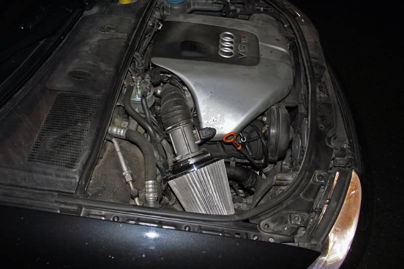

monterte mæ TS-racingfilter på biln igår :)
lydn blei heilt pervers :D
anbefales på d sterkeste :)
ska legg ut bilde litt seinar :) har ikje vært ute enda, då d e litt tili på dagen ;)

Bilde av filteret, montert;)

Ikke for å være negativ... jo ok litt :) Den typen montering av filter gir ingen effektøkning i forhold til orginalfilter, heller en effektreduksjon. Man drar inn mye varmere luft enn man gjør med orginalfilterboksen som henter luften foran. Hvis du demonterer høyre lykt vil det kanskje hjelpe litt :) Ref. se tråd i tuningdelen av forumet.

plan va nu ikje d heilt store måle når d jell d å få effektøkning, va nu mest før LYDN som va heilt sinnsyk ;)
e jo klar over at varm luft ikje e no bra i forholdt kald luft ;)

Nu e det vell ikke nåka problem å ha filteret slik siden turbo sitter bak motoren. Men du kan jo sette på den luft slusa som skal stå orginalt inn til boksen. Da kommer det kald frisk luft rett på filteret.
Ideelt er å lage et skjold som står mellom LMM og filter.
