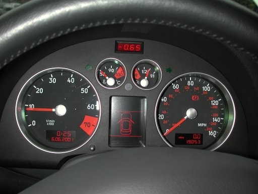

#1 Skrevet August 30, 2004 Noen som vet om det går an å få kjøpt ett tilsvarende produkt som denne karen har laget ? http://www.audiworld.com/tech/elec94.shtml .arve 0 Del dette innlegget Lenke til innlegg Del på andre sider Flere delingsalternativer...
#2 Skrevet August 30, 2004 Sjekk ut denne: http://www.wak-tt.com/mods/boostgauge/boostgauge.htm 0 Del dette innlegget Lenke til innlegg Del på andre sider Flere delingsalternativer...
#3 Skrevet August 30, 2004 Eller for de som har bil med kjørekomputer .... SINIT utvidet kjørekomputer 0 Del dette innlegget Lenke til innlegg Del på andre sider Flere delingsalternativer...

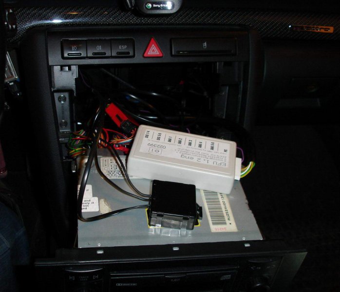

#8 Skrevet September 16, 2004 Nå har jeg installert EFU i min bil! 0 Del dette innlegget Lenke til innlegg Del på andre sider Flere delingsalternativer...
#9 Skrevet September 16, 2004 Var det mye jobb Bjorn? tid? mye demontering? 0 Del dette innlegget Lenke til innlegg Del på andre sider Flere delingsalternativer...
#10 Skrevet September 16, 2004 skikkelig tøft bjørn!! kostnad?? 0 Del dette innlegget Lenke til innlegg Del på andre sider Flere delingsalternativer...
#11 Skrevet September 16, 2004 Opprinnelig postet av Vidar Ibenholt skikkelig tøft bjørn!! kostnad?? Godt du er tidlig i gang med å planlegge julegavene i år, Vidar:) Setter pris på det. Dette var tøffe saker. *undersøke om de trenger distributør i Norge* 0 Del dette innlegget Lenke til innlegg Del på andre sider Flere delingsalternativer...
#12 Skrevet September 16, 2004 Det er ikke vanskelig. I motorrommet så er det å rive av plastdeksler, klippe vakuumslange (til resirkventilene), sette på t-ledd, og legge slange inn i bilen (gjorde det gjennom boksen hjernen ligger i). Gadd ikke/ville ikke modifisere knappene for den eksisterende kjørecomputeren så jeg monterte inn en egen knapp for å styre dingsen på sideveggen i det lille lagringsrommet under/venstre side av rattet. Måtte ha av dekselet under rattet og ha ut radioen for å legge opp kabling og plassere EFU boksen. EDIT: Kostnad for dingsen var 3k inkludert EFU hjerne, trykksensor, oljetemp sensor (har ikke montert denne ennå), og måling av spenning. Nødvendig kabling/t-ledd/slangeklemmer/slange følger med. BB 0 Del dette innlegget Lenke til innlegg Del på andre sider Flere delingsalternativer...

#15 Skrevet September 16, 2004 Se forrige post + her: http://www.sinit.se/fordonsprodukter/utokadfarddator.htm Jeg betalte litt mindre enn vanlig pris, jeg kjøpte den når jeg var i Sverige med jobben og kjøpte for eksport (tax free) så jeg slapp svensk moms. Brukte vel 2,5t i rolig tempo for å montere det. Jeg kan sikkert være med å montere hvis dere er interessert (for de av dere som er i Oslo området da). 0 Del dette innlegget Lenke til innlegg Del på andre sider Flere delingsalternativer...

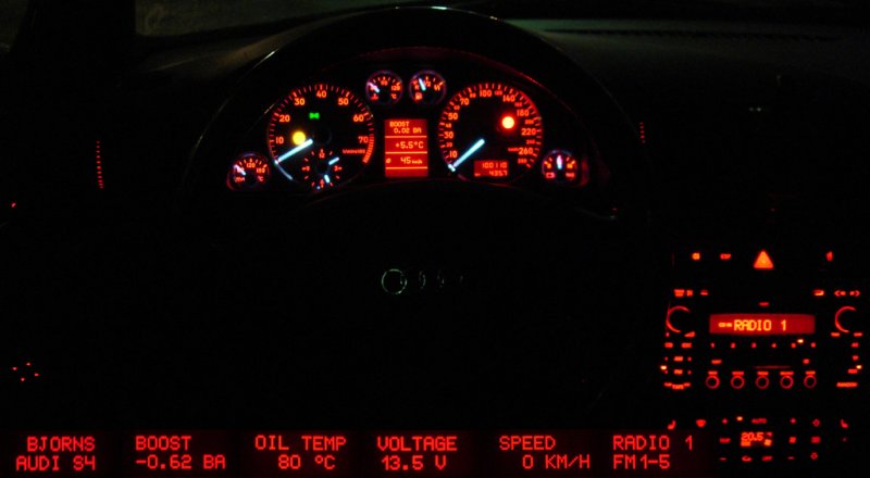

#21 Skrevet Januar 19, 2005 Har i dag utvidet EFU'en med en ny sensor: Oljetemperatur. Verdier som jeg kan se i displayen nå er: turbotrykk, oljetemp, batt spenning, bilens hastighet og selvfølgelig radio/cd-informasjonen (som originalt). Jeg har også konfigurert oljetempsensoren til å gi alarm når oljetempen overskrider 120 grader (noen som kan bekrefte at dette er passende temperatur?). Det som skjer da er at EFU'en piper, muter radioen, og slår over til tvungen visning av oljetemp (uavhengig av hva den stod på fra før). Den kan også gi meldinger som 'OIL TEMP HIGH' etc. 0 Del dette innlegget Lenke til innlegg Del på andre sider Flere delingsalternativer...
