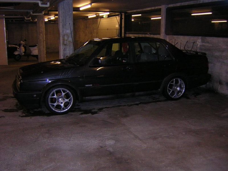

#4 Skrevet Oktober 1, 2007 Lakkerte felgene på gamlebilen i en motorsykkel farge, Bombardier Gun Metallic om jeg ikke husker feil. 0 Del dette innlegget Lenke til innlegg Del på andre sider Flere delingsalternativer...
#5 Skrevet Oktober 2, 2007 Lakkerte felgene på gamlebilen i en motorsykkel farge, Bombardier Gun Metallic om jeg ikke husker feil. Okei, felgene på gamle bilen din så jo bra ut:D Sandblåste du først eller bare vasket du de?? 0 Del dette innlegget Lenke til innlegg Del på andre sider Flere delingsalternativer...
#6 Skrevet Oktober 2, 2007 Her er gamle gamle bil med RS4 II i gunmetal! Liker denne fargen utrolig godt! 0 Del dette innlegget Lenke til innlegg Del på andre sider Flere delingsalternativer...
#7 Skrevet Oktober 2, 2007 Disse ble mattet ned, sparklet og pusset før lakkering med lakk og klarlakk. Samme prosess som ved lakkering av bil. Holdt kjempebra de 4 årene jeg hadde disse felgene ihvertfall. 0 Del dette innlegget Lenke til innlegg Del på andre sider Flere delingsalternativer...
