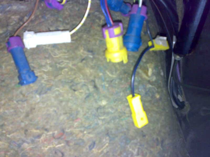

#27 Skrevet Oktober 24, 2007 Hmm, et lite spm.. Dette bildet er av ledningsnettet ved sikringsboksen som går inn på torpedoveggen ! Skal de disse kobles til noe, eller er det bare å la dem henge løst ? 0 Del dette innlegget Lenke til innlegg Del på andre sider Flere delingsalternativer...
#28 Skrevet Oktober 25, 2007 Ingen som vet ? 0 Del dette innlegget Lenke til innlegg Del på andre sider Flere delingsalternativer...
#29 Skrevet Oktober 25, 2007 Det er normalt at det henger løse plugger under der. Om det er noe som ikke fungerer som det skal kan du jo begynne å følge ledningene for å se hvor de ender opp. Og så sammenligner med et koblingsskjema. 0 Del dette innlegget Lenke til innlegg Del på andre sider Flere delingsalternativer...
