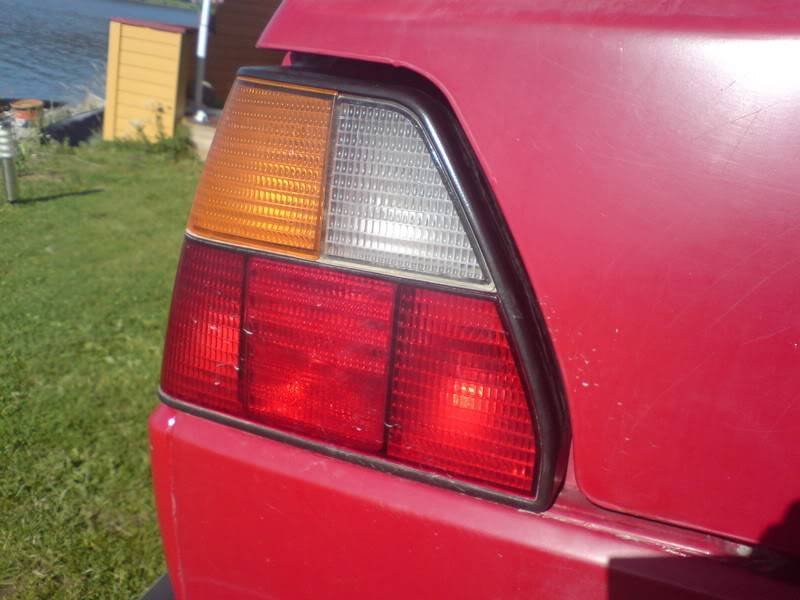

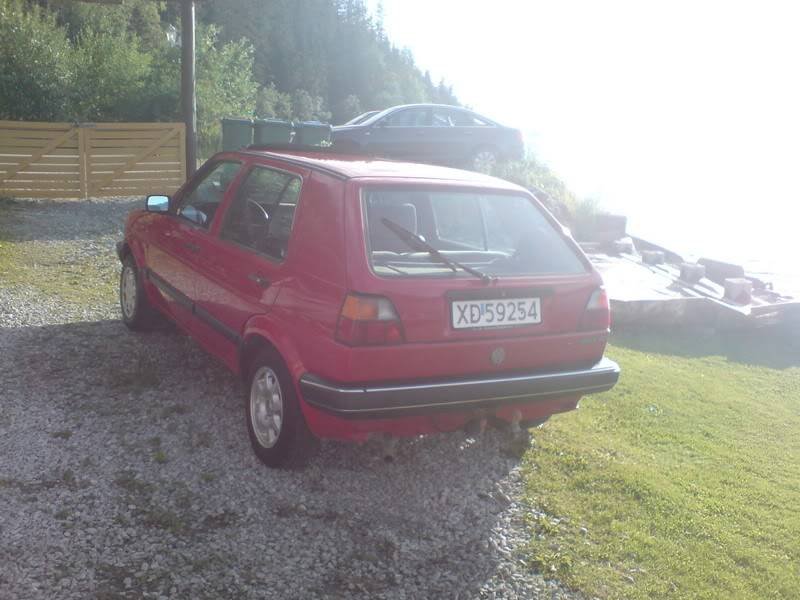

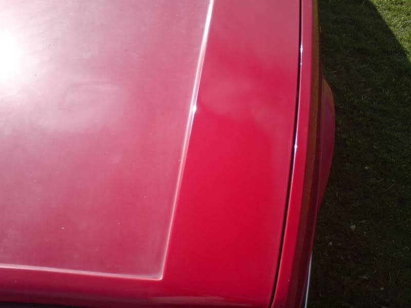

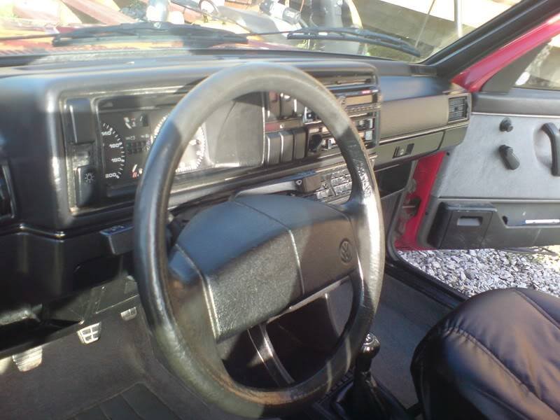

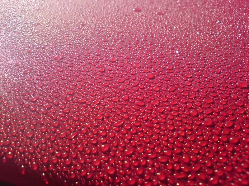

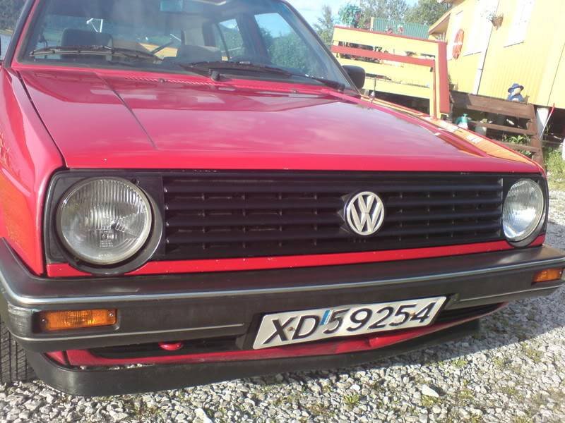

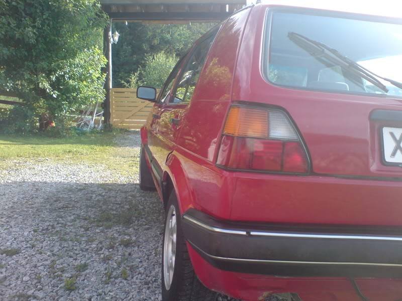

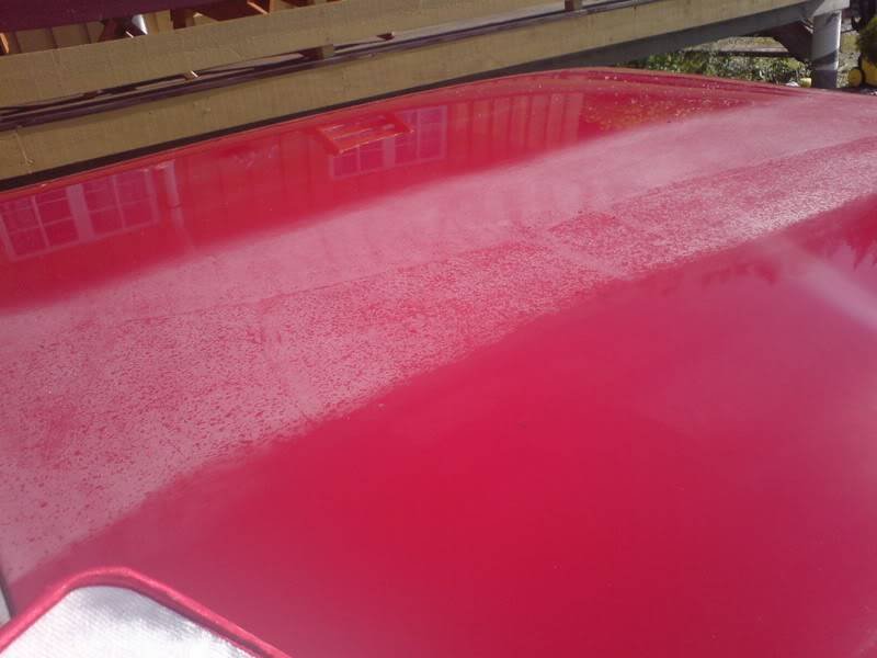

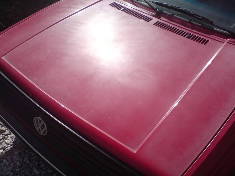

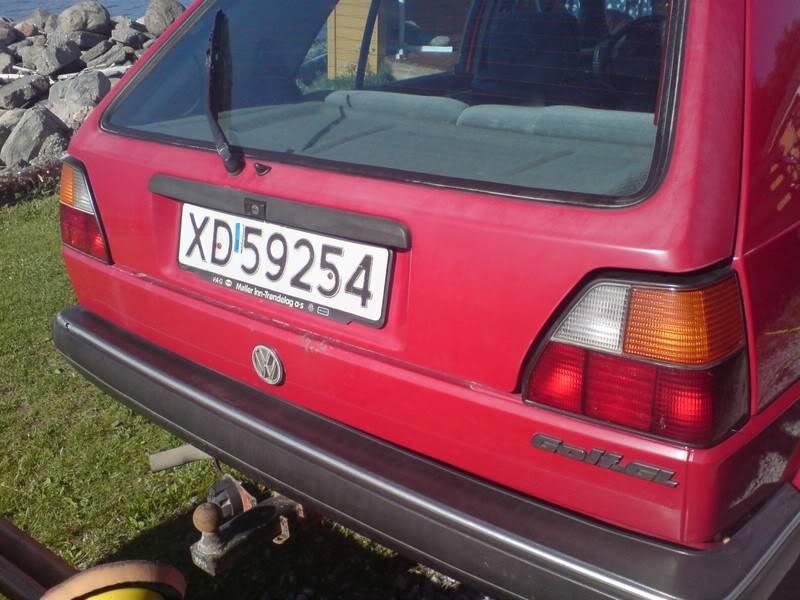

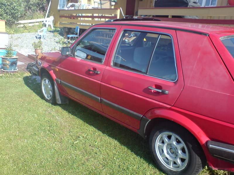

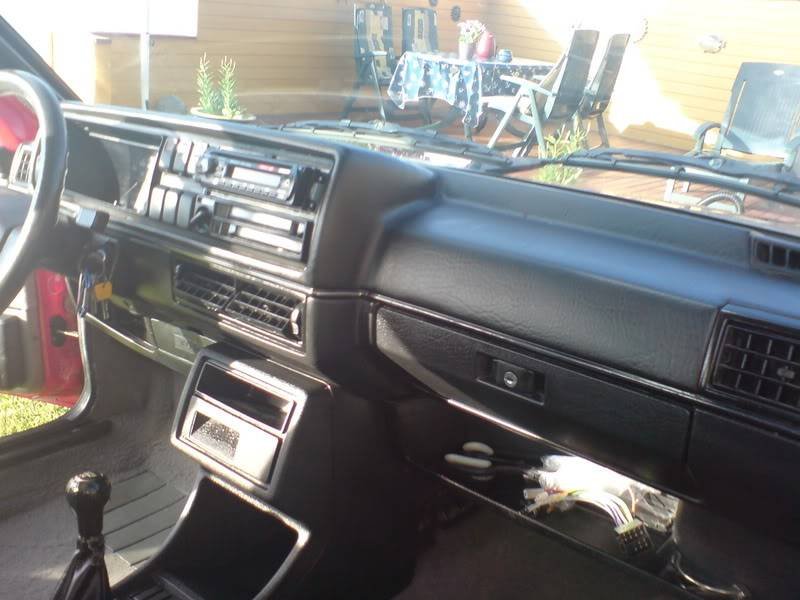

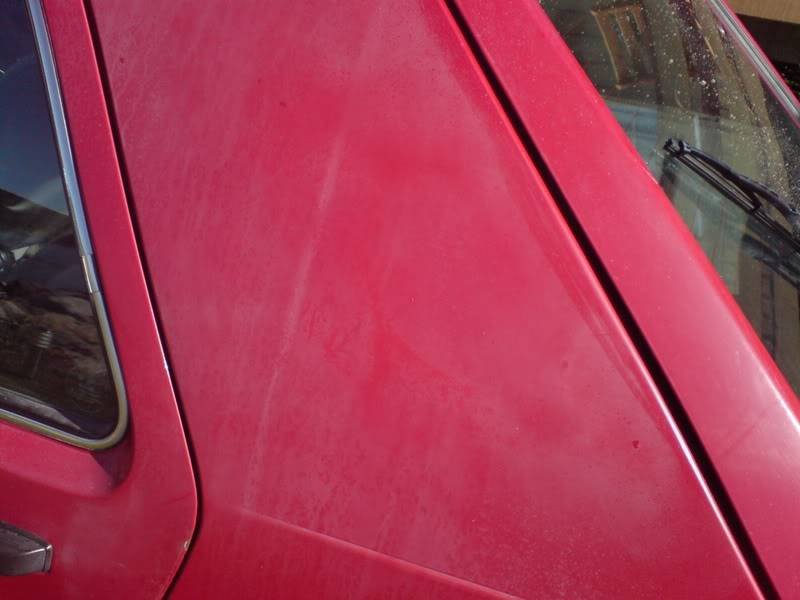

#1 Skrevet Oktober 2, 2007 Wash: Degreaser on the lower panels Clayed with pinnacle ultra clay To buckets metode, with optimum car shampoo Wheels washed with poorboys spray and rinse Dp tire gloss on the tires. (Made my own mix here, put dp tire gloss in a spray bottle, mixed in some water, and just sprayed it on the wheels! Worked great Time and money saved Paint: Menzerna SIP with orange pad with the metabo/ Topped with WGDG Interior: Door jams with pressure washer and 303 Megs #40 on dash DG odour eliminator PICTURE TIME Before: 50/50 0 Del dette innlegget Lenke til innlegg Del på andre sider Flere delingsalternativer...
#2 Skrevet Oktober 2, 2007 0 Del dette innlegget Lenke til innlegg Del på andre sider Flere delingsalternativer...

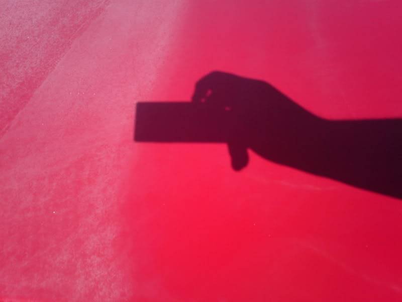

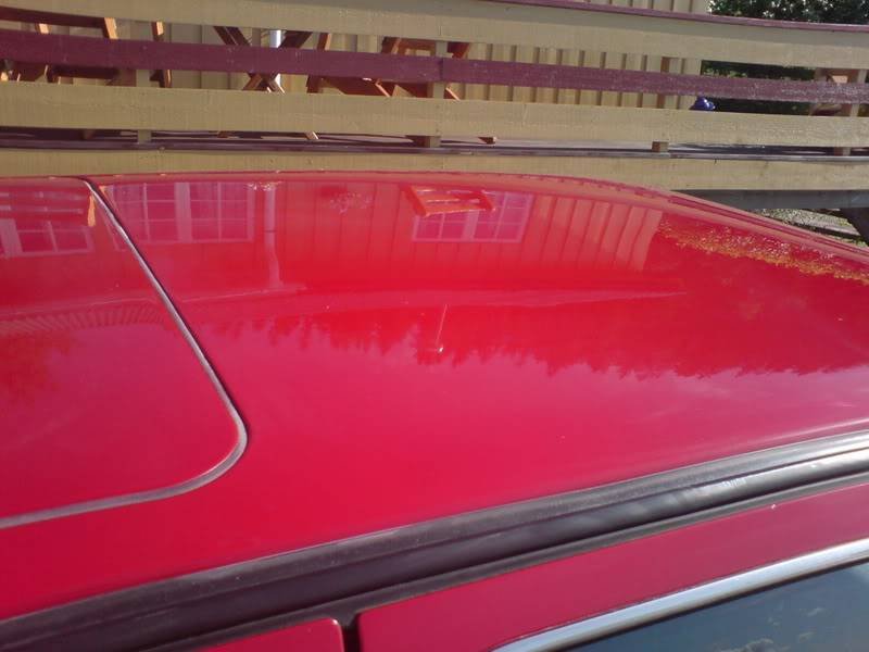

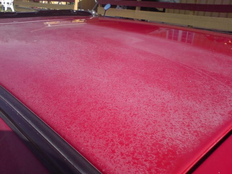

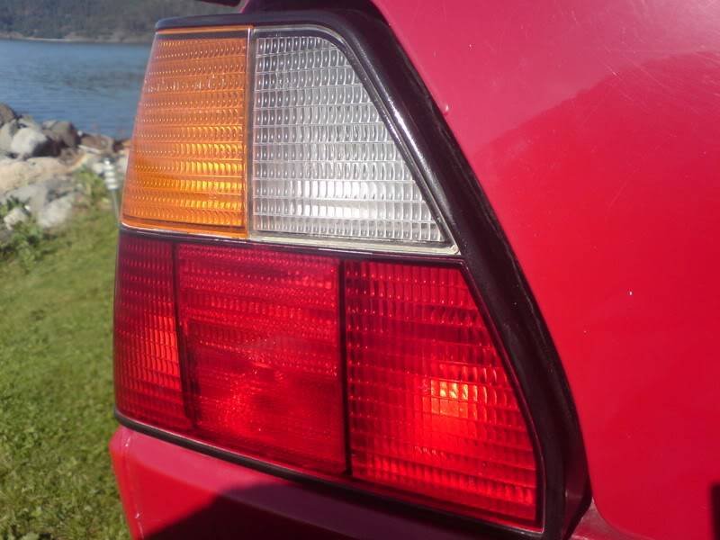

#3 Skrevet Oktober 2, 2007 From this: To this: 1/2 [/left] [/center] [/left] [/center] 0 Del dette innlegget Lenke til innlegg Del på andre sider Flere delingsalternativer...
#4 Skrevet Oktober 2, 2007 0 Del dette innlegget Lenke til innlegg Del på andre sider Flere delingsalternativer...

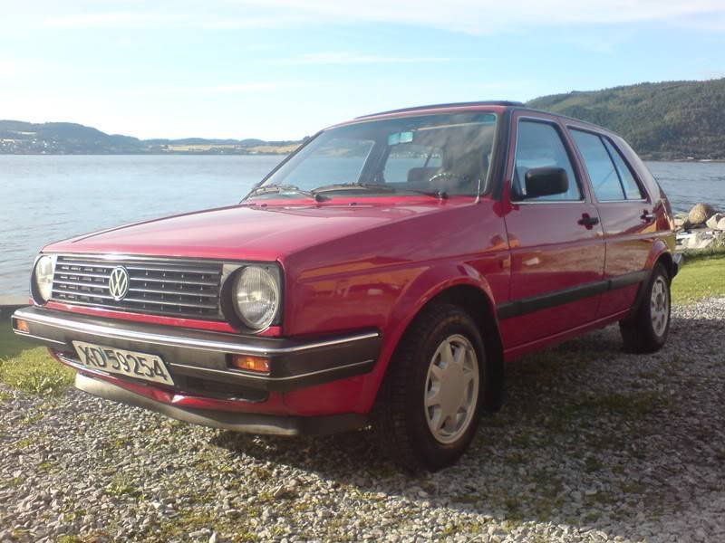

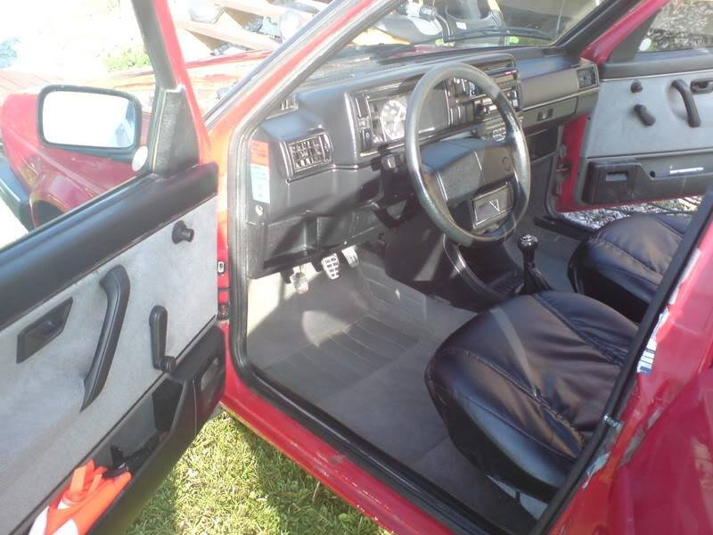

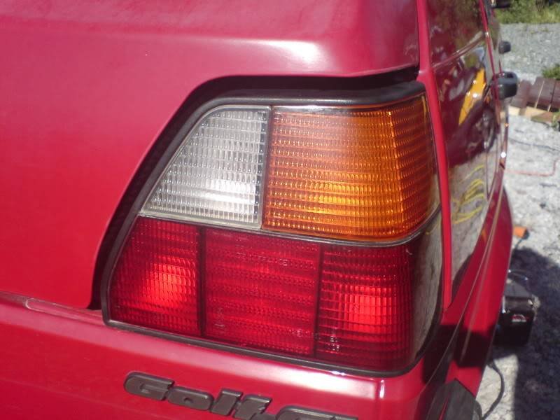

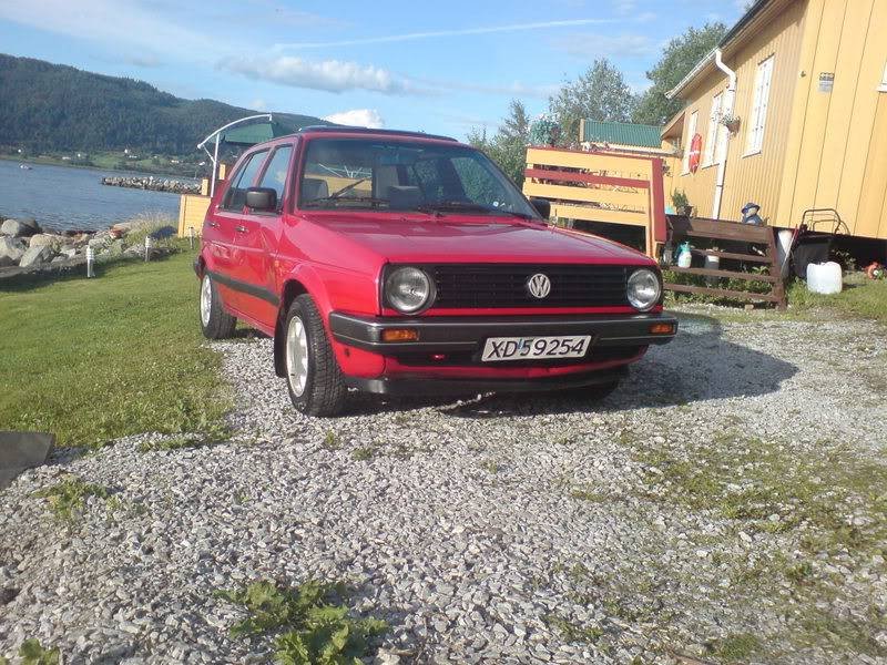

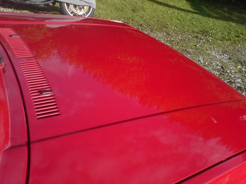

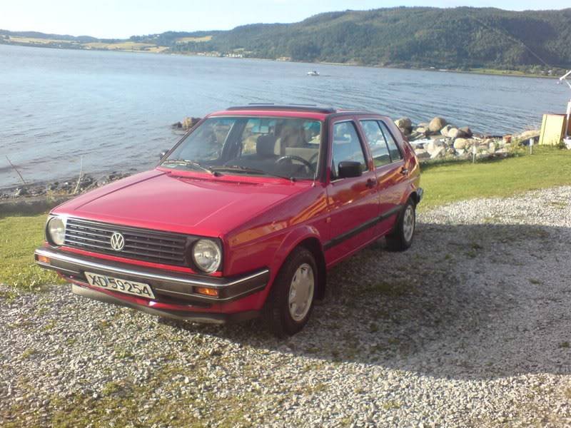

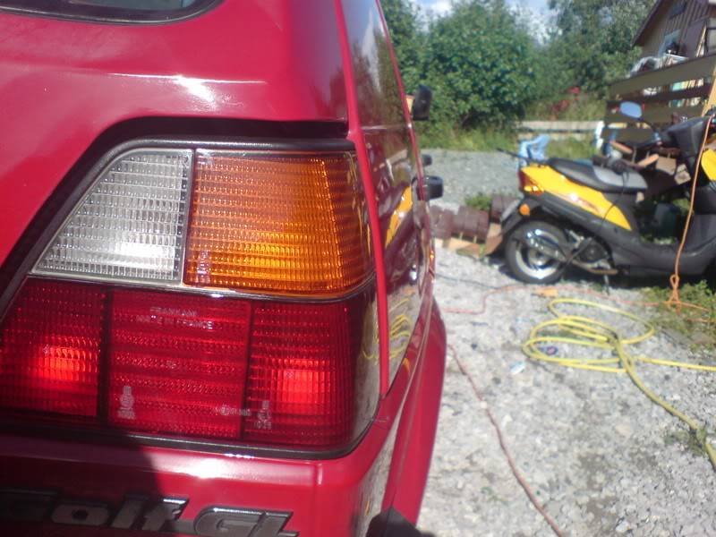

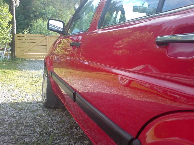

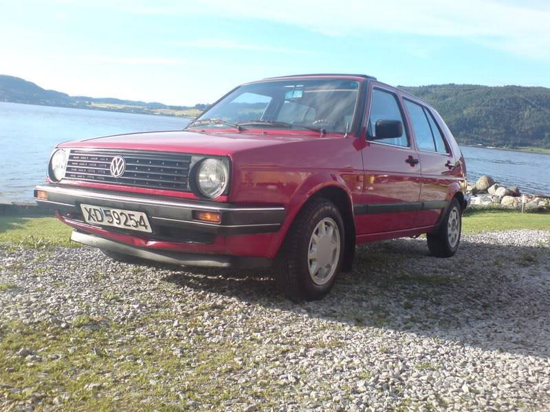

#5 Skrevet Oktober 2, 2007 After: 0 Del dette innlegget Lenke til innlegg Del på andre sider Flere delingsalternativer...
#6 Skrevet Oktober 2, 2007 Feed back please 2/2 [/size][/center] 0 Del dette innlegget Lenke til innlegg Del på andre sider Flere delingsalternativer...
#7 Skrevet Oktober 2, 2007 Bra forandring - legg ut bilde av hvordan den ser ut om 2 mnd også da ? ( ikke for å være frekk men da er den nok nesten lik ) Den lakken der er umulig ... 0 Del dette innlegget Lenke til innlegg Del på andre sider Flere delingsalternativer...
#8 Skrevet Oktober 2, 2007 Bra forandring - legg ut bilde av hvordan den ser ut om 2 mnd også da ? ( ikke for å være frekk men da er den nok nesten lik ) Den lakken der er umulig ... Tror nok taket har fått tilbake endel etter 2 mnd. Pga at farge pigmentene er skadet. 0 Del dette innlegget Lenke til innlegg Del på andre sider Flere delingsalternativer...
#9 Skrevet Oktober 3, 2007 Litt av en forandring! Godt jobba! Har denne andri vært polert, eller blir lakken så falmet etter kort tid? Aldri eid rød bil så har ingen erfaring med det, 0 Del dette innlegget Lenke til innlegg Del på andre sider Flere delingsalternativer...
#10 Skrevet Oktober 3, 2007 Takk for det Morten. Var vist kjøpt slik. Men har nok ikke vært polert mange gangene nei. Røde biler falmer fortere en andre, men det skjer ikke over natta. Tar noen år med dårlig vedlikehold. Men etter behandling er jo rød enormt fint! 0 Del dette innlegget Lenke til innlegg Del på andre sider Flere delingsalternativer...
#11 Skrevet Oktober 3, 2007 Hot damned!!! Trodde den hadde vært helt utenfor redning jeg. Hvor lang tid tok det? 0 Del dette innlegget Lenke til innlegg Del på andre sider Flere delingsalternativer...
#12 Skrevet Oktober 3, 2007 Brukte vel ca 6-7 timer 0 Del dette innlegget Lenke til innlegg Del på andre sider Flere delingsalternativer...
#13 Skrevet Oktober 7, 2007 Flott resultat, men usikker på helt om det holder... Skal man klare å få et holbart resultat ved slik slitt lakk, MÅ det skikkelig lakkrens til, da i form av Ullpadd og lakkrens alla M85 Diamond Cut Compound, eller lignende fra andre produsenter, før man jobber seg mot besyttelsen. Man har stort sett det samme problemet med hvite biler uten klarlakk, men man ser det ikke så vel på dem som på en rød eller blå bil. Kan bruke transportern min som bevis på at skikkelig lakkrens med GROVE midler gir resultater når det ser slik ut. Tok den en skikkelig skole får 1,5 års siden og den er det bra glans i enda, behandlet et par ganger med m66 Qucik detailer og MG 21 Synthetic sealant etter det, og har hatt et holbart resultat. 0 Del dette innlegget Lenke til innlegg Del på andre sider Flere delingsalternativer...
#14 Skrevet Oktober 7, 2007 Det holder 2-3 måneder siden jeg tok den nå, å er fortsatt fin. Brukte Menzerna powergloss før Menzerna sip. Og den er rimelig grov! 0 Del dette innlegget Lenke til innlegg Del på andre sider Flere delingsalternativer...
