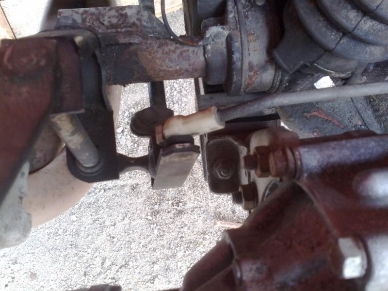

#45 Skrevet Januar 24, 2010 (endret) Har selv en golf 1 1.5. Hvis jeg får tak i en golf 2 gti 8v motor med 5trinns kasse, er det giroverføring og eksos + litt ledningsnett som må bygges om? Og jeg kan bruke golf 1 drivakslingene med 90mm flens? Er det evnt litt mer? Står sikkert oppi her men greit å få det garantert, da jeg har en motor på hånda! 0 Del dette innlegget Lenke til innlegg Del på andre sider Flere delingsalternativer...
#46 Skrevet April 10, 2010 Eksosen tror jeg er like vis jeg husker rett etter jeg bytta motor. Giroverføringen er det noen få deler som skal byttes, holder på med det nå, så kan komme tilbake til det når jeg får det til 0 Del dette innlegget Lenke til innlegg Del på andre sider Flere delingsalternativer...
