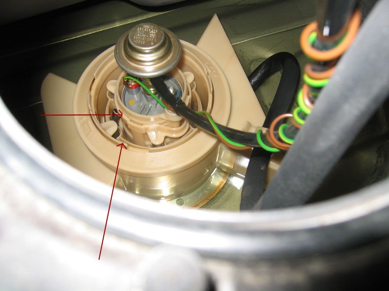

#1 Skrevet September 1, 2004 EDIT: Har fått løs pumpa... ved hjelp av "spesialverktøy" -- Hei folkens! Driver å bytte bensinpumpe på Audi'n... Eneste som gjenstår er å få selve pumpa opp av tanken. Har lagt ved et bilde under hvor jeg har merket av to plasser å evt. vri for å løsne holderen. Ser mest logisk ut å vri ytterst, siden det er noen hakk der. Ser ut til at det er beregnet på noe spesialverktøy for å få tak. Noen som vet hvor jeg skal vri? 0 Del dette innlegget Lenke til innlegg Del på andre sider Flere delingsalternativer...
#2 Skrevet September 1, 2004 Mener å huske at det bare var trekke opp den ytterste kanten der. Da skal hele den indre plastdingsen med pumpa i være ganske enkel å få opp. Har ikke tatt pumpa ut av den, så jeg vet ikke hvordan du gjør det. mvh Vegard 0 Del dette innlegget Lenke til innlegg Del på andre sider Flere delingsalternativer...
#3 Skrevet September 1, 2004 Hei. Måtte skru av retur-slangen for å få ut flotøren og dingsen oppe. Når det var gjort vart det veldig enkelt å få på plass den nye pumpa. Bilen har stått å gått på tomgang i 5 minutter nå iallefall. Skal i vei å fylle bensin nå. Hadde på 5l 95' (gressklipper-bensin) før jeg startet pumpa flere ganger 2 sek av gangen for å få litt trykk. Starten som om intet hadde vært gjort. EDIT: Da har jeg vært å fylt intet mindre enn 72 liter 98' oktan. Og bilen går som ei kule enda 0 Del dette innlegget Lenke til innlegg Del på andre sider Flere delingsalternativer...

#5 Skrevet September 2, 2004 Jeg fikk også lånt meg et spesialverktøy da jeg byttet på min, men da jeg hadde fått sullamitten ut så jeg at det ikke var nødvendig. Det er bare å dra pumpa rett ut av plasten der den sitter. I alle fall på min så var det en mothake som måtte bennes litt og så kunne jeg dra selve pumpa ut, uten å ta ut all plasten. 0 Del dette innlegget Lenke til innlegg Del på andre sider Flere delingsalternativer...

#7 Skrevet September 2, 2004 Ble litt ør og småkvalm, holdt tross alt på noen timer med diverse grubling og lommelykt-lysing Måtte ut med pumpeholdern jeg, for å få på plass en O-ring som sitter mellom holderen og pumpa. Hadde nok tatt meg noe kortere tid å gjøre det igjen. Tips: avalst trykke fremme før man begynner "Spesialverktøyet" jeg brukte var en liten alu-vinkel på 10-12cm som passet nedi hakkene. 0 Del dette innlegget Lenke til innlegg Del på andre sider Flere delingsalternativer...

#9 Skrevet Juli 16, 2007 Plages som fan med å få løs min pumpe. mulig æ e dum,men fatter ikke hvor æ skal vri. Alt sitter som fan fast. Klarer å vri selve pumpedelen (innerste delen) ca halv runde. men eneste som hendte davar at alle gummiknottene som pumpa står på løsnet. Kan du hjelpe meg her? 0 Del dette innlegget Lenke til innlegg Del på andre sider Flere delingsalternativer...
#10 Skrevet Juli 16, 2007 tips, langt skrujern... få godt 'tak' på et sted på ytterringen, og slå på toppen av skrujernet... Pumpa skal vris ca 45grader mot klokka, så er hele greia løs... 0 Del dette innlegget Lenke til innlegg Del på andre sider Flere delingsalternativer...
#11 Skrevet Juli 16, 2007 altså der den nederste pilen er på bildet? 0 Del dette innlegget Lenke til innlegg Del på andre sider Flere delingsalternativer...

#14 Skrevet Oktober 8, 2008 Og bytt e pumpa er vell en smal sak på disse bilene.. Gjort det 2 ganger på Audi 100, og en gang på S4'en.. Du bare vrir litt på pumpen, mens du drar den rett opp. Da vill den løsne tipper jeg. Mener og huske det var slik jeg gjorde det. 0 Del dette innlegget Lenke til innlegg Del på andre sider Flere delingsalternativer...
#15 Skrevet Oktober 8, 2008 Og bytt e pumpa er vell en smal sak på disse bilene.. Gjort det 2 ganger på Audi 100, og en gang på S4'en..Du bare vrir litt på pumpen, mens du drar den rett opp. Da vill den løsne tipper jeg. Mener og huske det var slik jeg gjorde det. Kan bekrefte at dette er en grei fremgangsmåte, både på typ44 og C4. Dra selve pumpa ut av plasten. Det hender at det er to mothaker med fordel som kan bearbeides litt. 0 Del dette innlegget Lenke til innlegg Del på andre sider Flere delingsalternativer...
