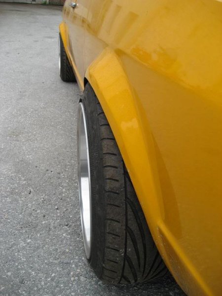

Eg hadde 205 40 16 på ventoen, å da ble strekken akurat passe.
ikke de beste bildene med tanke på vinkelen for å se strekken men det hjelper litt.
eg vil anbefale deg 205 40 16 eller 215 35 16 dekk :)

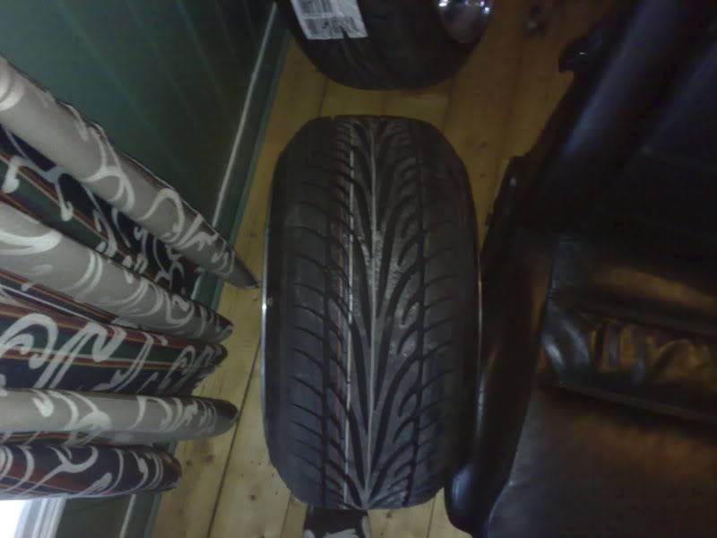

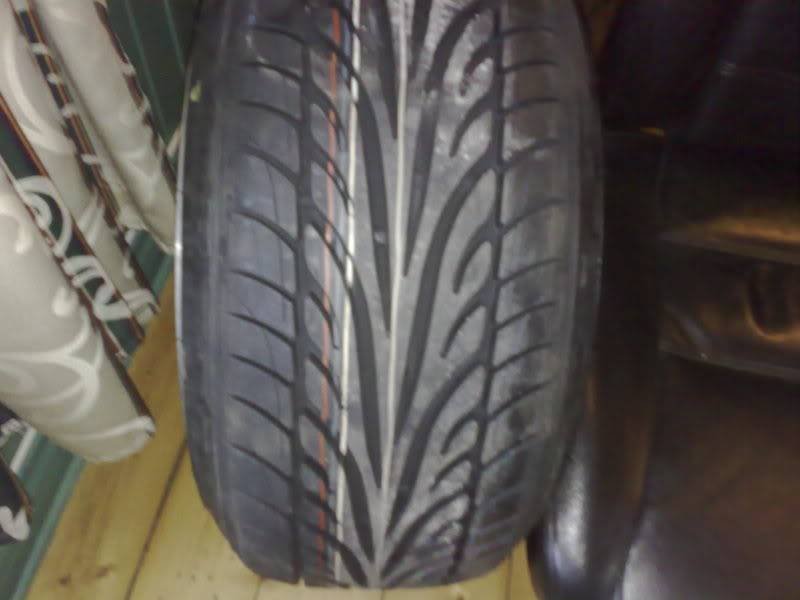

195/45 på 9x14:
Syns det ble bra med strekk. Dekkene er av type Dunlop SP9000, som tilsvarer omtrent 205/45 Toyo Proxes T1R, bare litt smalere med Dunlop. Men 215/40 er dessverre det smaleste du får godkjent på 9x16, smalere blir ansett som "farlig" etter noen tyske tester hvor de vrengte av dekkene som var smalere (etter ryktene jeg har hørt). Viktig å kjøre med så mye luft dekket kan tåle om du har 195/45 på 9", noe jeg selv gjør.
195 45 på 9" var jo fett.

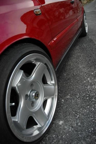

Noen so, har bilde av 215 40 16 da? Da kan jeg jo godkjenne det også:)
Dette varierrer jo mye på produsent/dekkmerke og da, noen dekk har smalere kjørebane en andre, jeg hadde eks bridgestone 225,35,18 på 9 " felg og det var litt strekt, så byttet jeg til falken og da ble det myyye mere strekt i samme dim .
