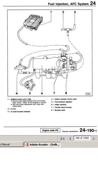

Slangen til ecu fra innsug skal vere 1000mm og 3,5,
men noken som veit dim på slange nummer: 4,5 og 8?
Punkt 4, 5 og 8 på den tegningen er jo Karbonfilter, Bensintrykksregulator og Bypass ventil.
Det er samme dimensjon på de slangene der som til hjernen.
Bortsett fra den nr. 8 der, det er en bensinslange som går til en trykksensor.
