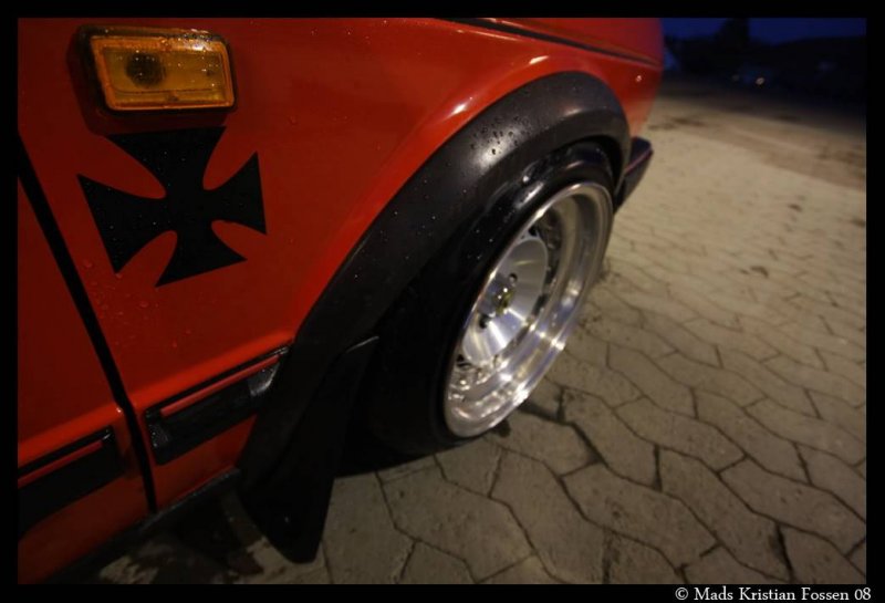

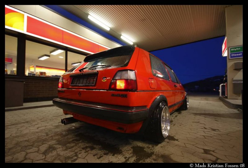

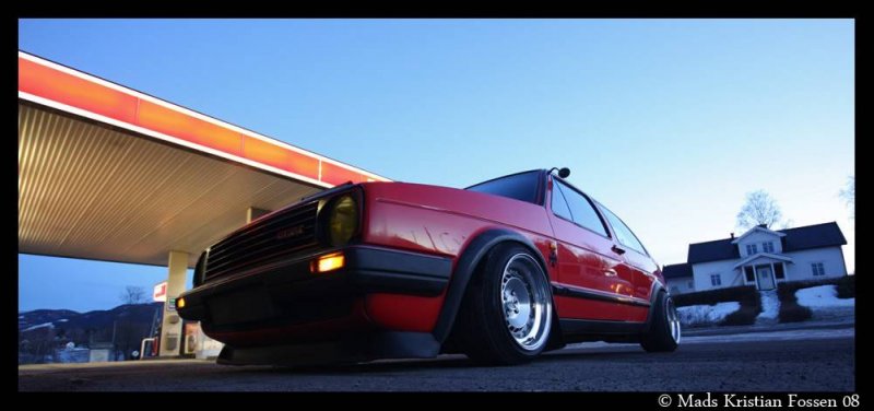

#9 Skrevet Mars 13, 2008 Hva er råest da?? Breie 15"? Hvor brett går det på egentlig? Kanskje jeg er et G2-hu? Vi later som det. Hvor breie og store felger det går på, det avhenger av flere ting, som: Hvor mye senk, type senkesett, dekkdimensjon, innpress, valsing/kutting og hvor mye subbing du er villig til å leve med. Tar min GTi som et eksempel. Foran har jeg 9x14 ET20 med 195/45 og bak er det 10x14 ET5 med 225/40, senkesettet er H&R gewinde foran som er justert i bunn, altså 90mm, bak er det 60mm senkesett som er kappa 3 runder (justeringsmutterene på gewinden bak har satt seg, derfor..). Foran opplever jeg ingen subbing i det hele tatt, og dette med helt originale hjulbuer og skjermbuelister. Bak derimot, kan det forekomme litt subbing en gang i ny og ne, også originale hjulber og breddere, men ikke mer enn at jeg overlever med det (alt for skjønnheten, vel?). Noen bilder under for å vise hvordan det ser ut. Håper dette var til hjelp. Til slutt må jeg si at det er svært få ting som ser like bøllete ut som noen breie 14"ere på Golf 2 med mye nok senk. 0 Del dette innlegget Lenke til innlegg Del på andre sider Flere delingsalternativer...

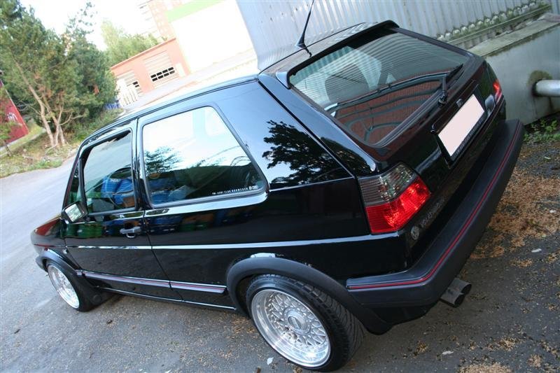

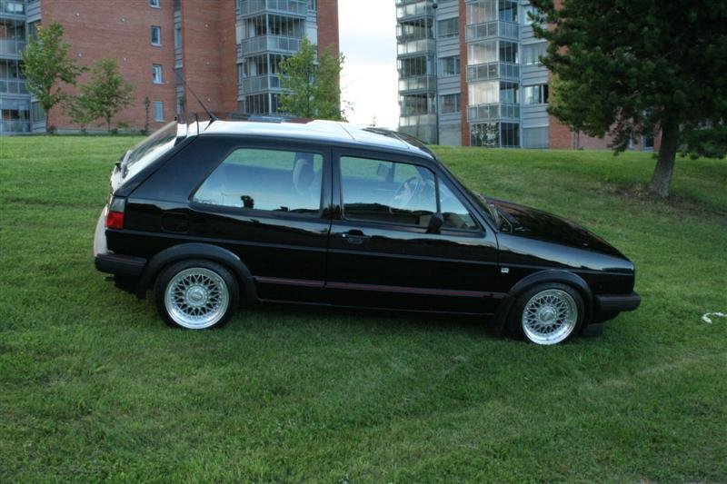

#13 Skrevet Mars 14, 2008 Her er et par eksempler på golfen min 8*15" foran 8,5*15" bak:) 0 Del dette innlegget Lenke til innlegg Del på andre sider Flere delingsalternativer...
