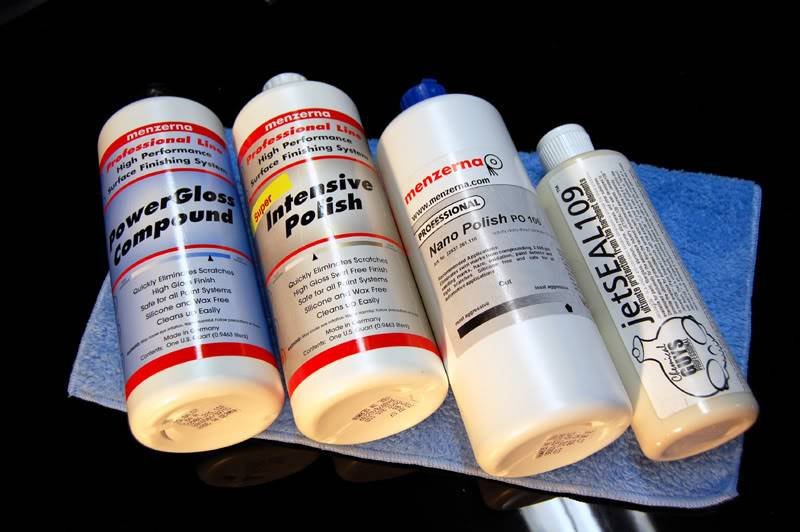

Weapons of choice:
- Wash;
- Amazing Roll Off
- NXT shampoo
- Pinnacle 20l bøtte med gritguard
- Optimum no rinse wash & shine (quick detailer)
- Riccardo Clay (Big thanks to Kristian for helping on this one.)
- Dehydrator drying towel
- Paint;
- Menzerna Power Gloss Compound
- Menzerna S.I.P
- Menzerna PO 106FF
- CG Jetseal 109
+ MF, pads, mitts, DA machine etc.

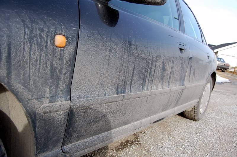

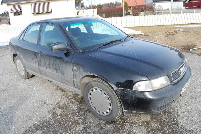

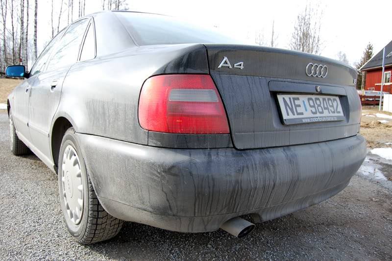

When i got it
After wash

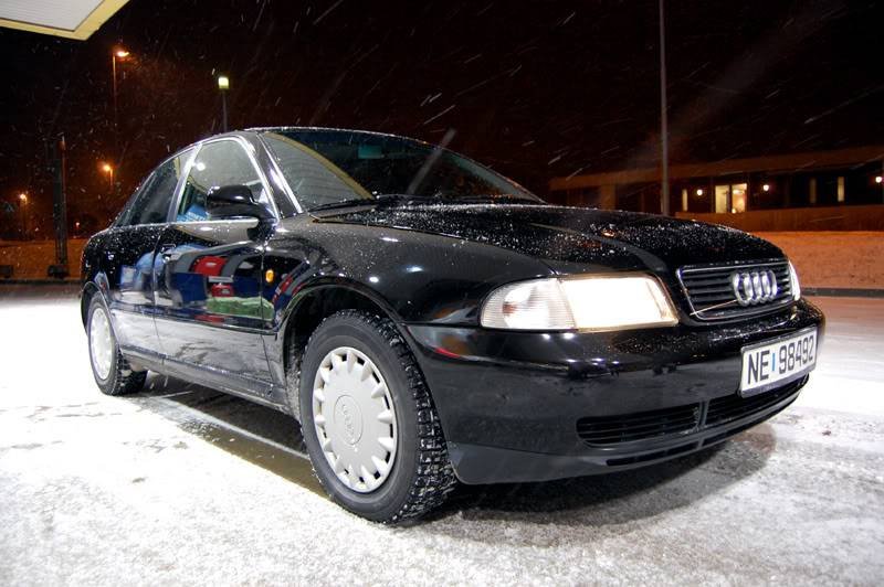

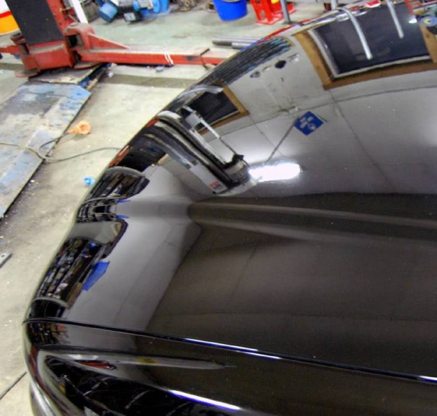

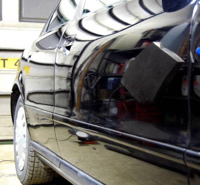

Finished, outdoors

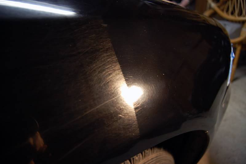

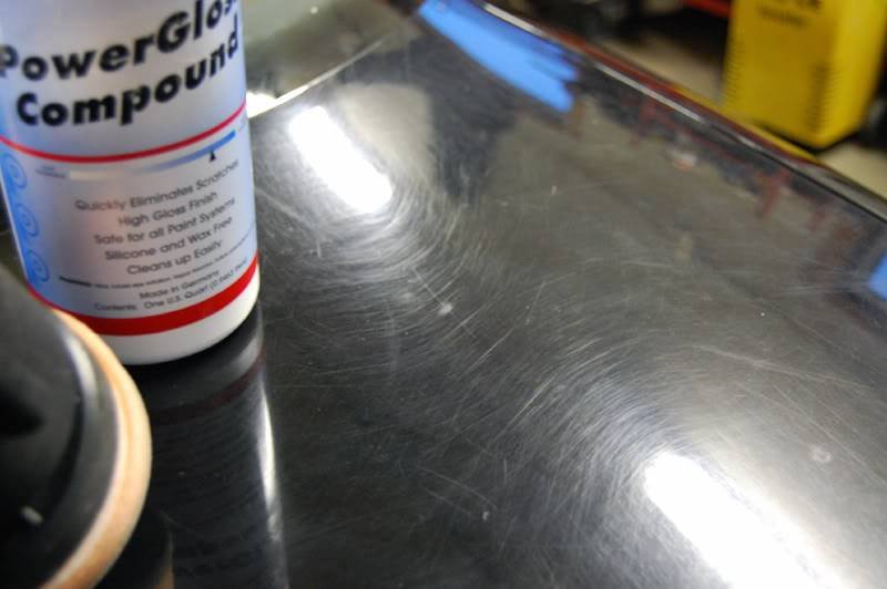

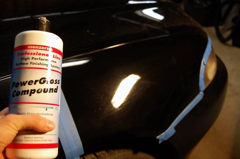

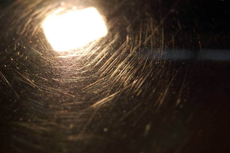

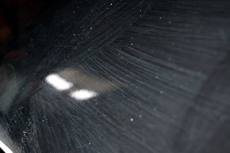

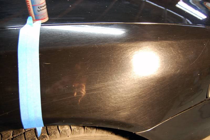

Skal vi se, vi kan begynne med Menzerna Power Gloss Compound som er den kraftigste rubbingen som Menzerna har, og som dere ser på bildene hadde jeg noen "morsomme" riper å leke med. Til å begynne med tok jeg på for mye men fikk justert ned dette til et stadie hvor den var lett å jobbe med, pluss at den tok de riper og swirls man ville bli kvitt. Jeg brukte medium til hardt press, alt ettersom.
Helhet PGC: Likte å jobbe med den, var enkel og håndtere, lett og ta av igjen, og gjorde jobben den skulle, MEN den støvet litt syns jeg. Derav terningkastet (pirke pirke).
Terningkast: 4
Etter dette brukte jeg Menzerna Super Intensive Polish til å fjerne de swirlsene jeg laget med PGC'n. Denne var tynnere enn PGC, naturligvis, og var derfor også lett å jobbe med. Jobbet med medium press.
Helhet S.I.P: Tok de finere swirlsene som PGC etterlot, enkel å jobbe med både av og på, la igjen en glatt og glossy overflate, lite støv.
Terningkast: 4
Så var det tid for Menzerna PO 106FF. Den var gull, ENKEL å legge på, ENKEL og ta av. Den var tynn med lilla farge, som for min del gjorde det lettere å se "igjennom" så jeg kunne se hva som gjensto av korreksjoner på lakken. Men det var ikke stort etter de to forrige kjempene. Uansett, kunne nesten kaste MF-kluten på panseret og du dro det av, super lett å jobbe med.
Helhet PO 106FF: Gull verdt, veldig brukervennlig, blir glaze (til å være polish), dette er kosepolish!
Terningkast: 5

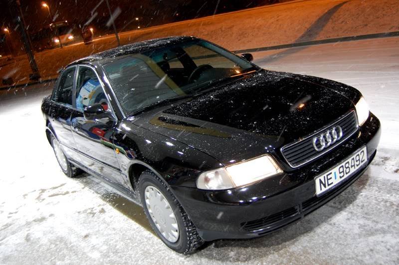

Finale finale; mye omtalte Chemical Guys Jetseal 109 sto for tur. Brukte en gul foam fra Meguiars til å legge på denne, og det gikk lekende lett! Gikk inn etter jeg hadde påført, spiste litt hjemmelaget pizza og gikk i verkstedet igjen. "Hele bilen er matt, gleder meg til å finne frem den mykeste, reneste MF-kluten jeg har" (Premium deluxe towel) tenkte jeg. Fant den og begynte å ta av på panseret. LETT, er det enkelt-ordet jeg kan bruke for denne sealeren. Virkelig enkel å påføre og ta av, woho! Fikk litt wowfølelse!
Helhet CG Jetseal 109: Utrolig deilig å ta av igjen, enkel å påføre, støver ikke, kort ventetid!
Terningkast: 5

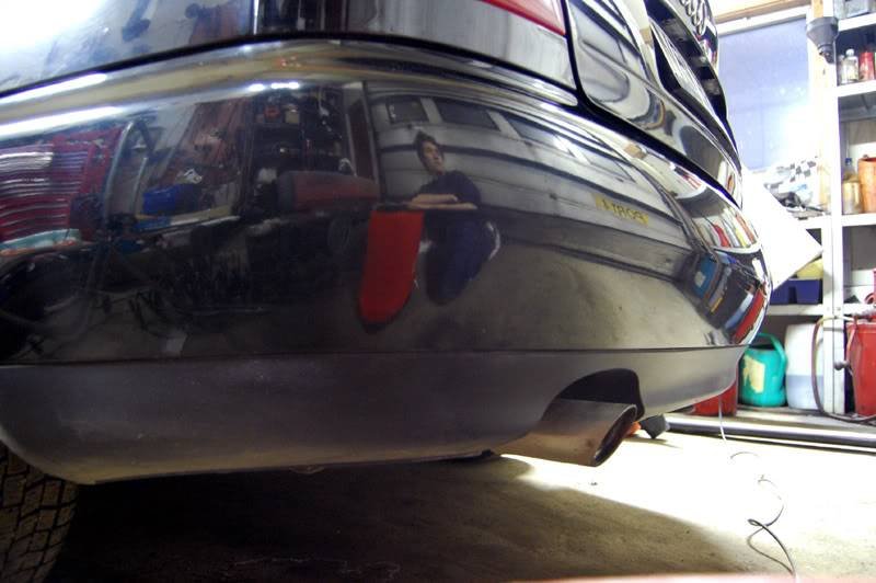

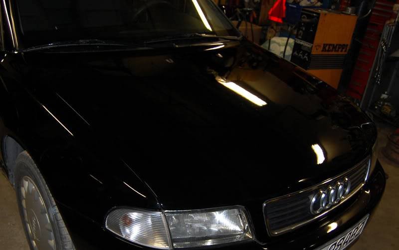

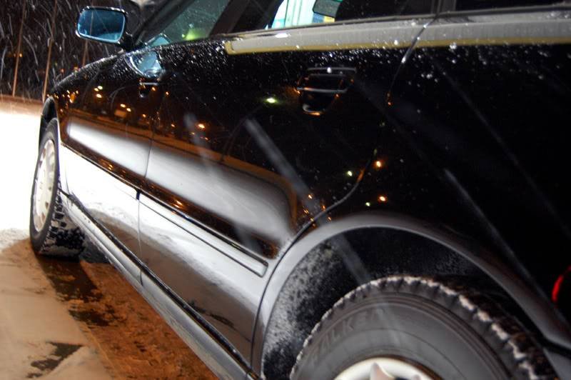

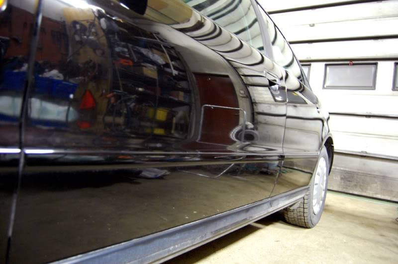

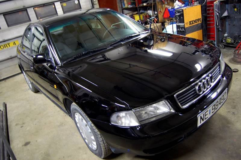

Resultatene ser dere selv. Jeg kommer ikke til å bruke DA-maskin på en sånn jobb igjen, det er tungt og tidkrevende i forhold til roterende og resultatet kan sjelden sammenlignes. Bare poleringen brukte jeg 11 effektive timer på, men det er mulig, det var derfor jeg valgte å bruke DA maskin, så folk kan se at det går ann. Terningkastene jeg har gitt er mht DA-maskin, det er meget mulig produktene er noe helt annet med roterende maskin så ta de med forebehold. Resultatet ble ikke perfekt, men det forventet jeg ikke ettersom jeg skulle bruke DA maskin i tillegg til mange dype riper, dessverre. Men jeg koste meg jeg, og eieren mente resultatet var upåklagelig! Ble ganske fornøyd med resultat selv. Det rakk forresten å gå ifra sol og sommerdekk til 5 cm snø og vinterdekk på tiden jeg var i verkstedet.

Utrolig resultat...skulle jo tro at den A4 var tidligere vasket med stålsvamp eller noe i den duren.

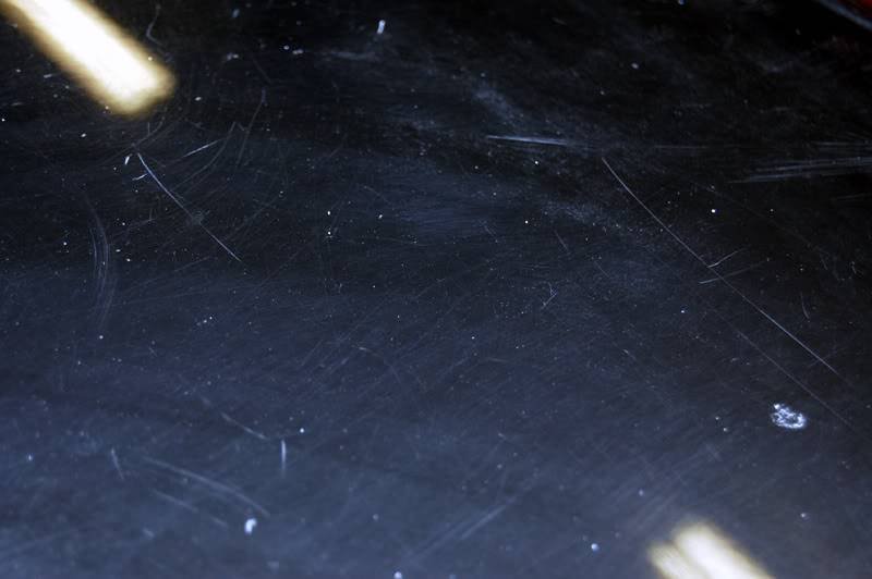

På 50/50 resultat bildene ser man at det fortsatt finnes lite granne riper / roser...hva legger du til det; er det maskinen fra Ohlsson eller produktene som ikke har fungert 100%? Eller var lakken rett og slett så nedsliten at det ikke blei optimalt?

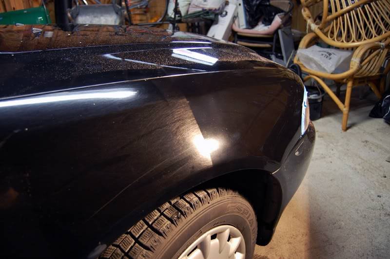

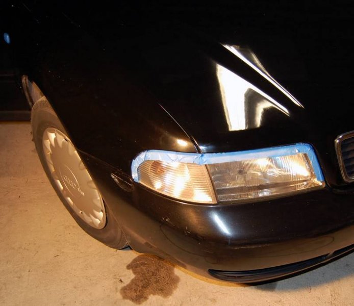

Som du ser så brukte jeg 4-stegs poleringsjobb. Og det 50-50 resultatsbildet av framskjermen er tatt etter den groveste rubbinga som OGSÅ lager nye og mindre swirls, det er derfor du ikke kan bruke den alene for den er så grov. Det bildet er altså tatt etter første av fire steg. Så både produkt og maskin fungerte som de skulle ;) Etter dette fortsatte jeg med finere og finere produkter for å få frem en glassklar og dyp overflate, noe som både produktene og maskinen jeg brukte klarte. De ripene som er igjen på bilen etter sluttprodukt er riper, og ikke swirls. Jeg går god for CO maskina med riktige puter og produkt, men ikke for alt i verden at jeg gjør en sånn jobb igjen med den. Men for all del, resultatet blir langt ifra perfekt for min del, men for eierens del; Ja, han trakk bilen fra salg når han så hvordan den ble!
Ergo, maskina funker med riktige puter hvis du ikke er ute etter en "nylakkert" finish. Den var langt ifra bra nok for meg, men nå er jeg -veldig- nøye da. Er du ute etter 90% finish, så funker den absolutt. Men akkurat den Audi'n burde jeg nok ha våtslipt store deler av, så resultat blir så som så på den.
