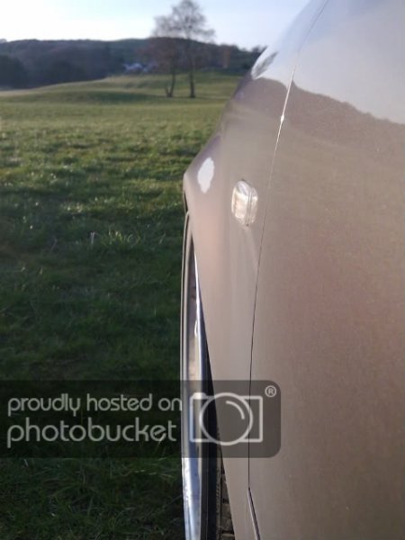

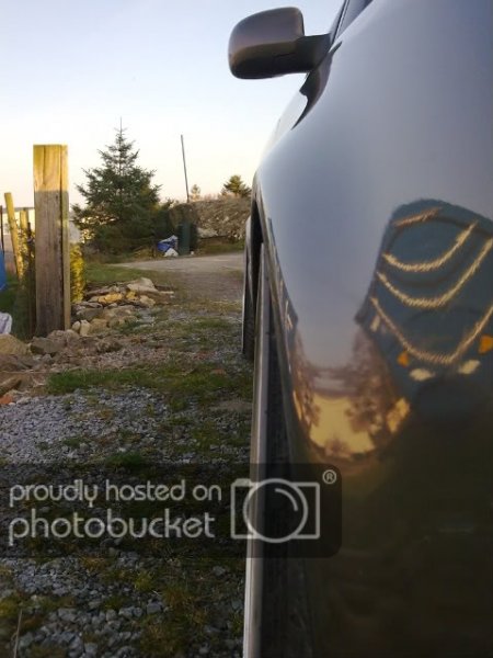

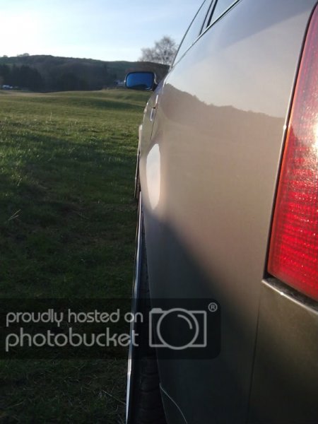

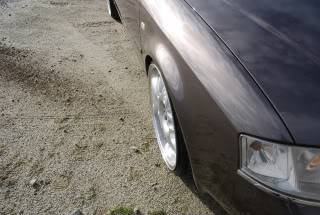

Min med 9x20 ET 37 er nå ca 1cm fra felgkant ut til hjulbuen litt dårlig vinkel på bildet men det var det eg hadde på maskinen.
Har du mulighet til å ta et bilde forfra slik at det går an å se hvor langt ut felgen stikker? Med ET40 og 8.5" er ikke jeg sikker på om jeg har 1cm ut til hjulbuen på bilen min : klø :

Bilder fra ein bedre vinkel . eller? : dum : var det det?
