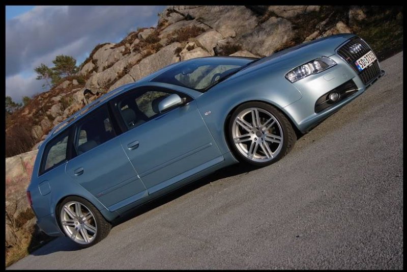

#21 Skrevet Mai 14, 2008 Monterte idag, slik ble det...(ja bilen er ikke vasket nei:p) ble max fornøyd... ikke for lav heller, perfekt:) 0 Del dette innlegget Lenke til innlegg Del på andre sider Flere delingsalternativer...
#22 Skrevet Mai 15, 2008 Fornøyd med jobben Odd??Pen bil du har der.Noen små dealjer igjen bare 0 Del dette innlegget Lenke til innlegg Del på andre sider Flere delingsalternativer...
#23 Skrevet Mai 15, 2008 hehehe.... ja jeg ble veeeeldig fornøyd med jobben dere gjorde... var litt skeptisk når jeg leverte den inn, redd for at den skulle bli for lav... men syns det ble perfekt jeg da, digg å kjøre og... syns faktisk den sporet enda mindre enn før... ja det er noen detaljer igjen som du sier og jeg vet hvor jeg skal forhøre meg om slikt fra nå av... hehehe... skal gjøre som du sa med blinklys og dørhåndtak, tror det blir pent:) angrer bare på at jeg ikke spurte deg om å legge film, er ikke fornøyd med jobben som ble gjort i alta: bh : 0 Del dette innlegget Lenke til innlegg Del på andre sider Flere delingsalternativer...
#24 Skrevet Mai 16, 2008 Ja der er bare å stikke innom.Når skulle du sørover da?Trur ikke jeg rekker å legge film på bilen din.Listen er lang for tiden,både på bil og hus 0 Del dette innlegget Lenke til innlegg Del på andre sider Flere delingsalternativer...
#25 Skrevet Mai 16, 2008 Hmm.. Kanskje på tide å montere senkeskåler på min A4 også.. Ser jo ut som det gir bra resultat.. Har bare hatt di liggende i et år på jobben 0 Del dette innlegget Lenke til innlegg Del på andre sider Flere delingsalternativer...
