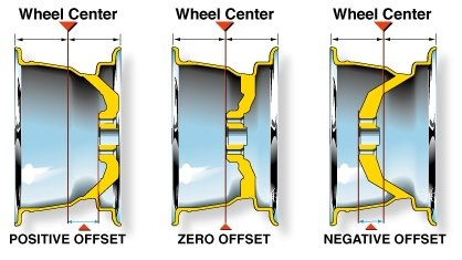

Hei igjen!
Nytt spørsmål, nå om felger ;)
8,5x20. ET 45 og ET 35 . jeg er ikke helt kjent med hva som er mest innpress på?
Jeg vil ha mer innpress bak en fram, hva blir best? Rocco'n har ET 38-39 Originalt ;)
EVT Spacere?
ET35 vil komme 1cm nærmere skjermkanten enn ET45. Tror det er en sticky tråd under dekk og felg delen av forumet som forklarer dette bedre enn meg...
Okay. Så ifølge de 3 bildene, så blir det "positiv offset" ? Så da vil det si at jo høyere et, jo mer concave/innpress blir det på felgen?
