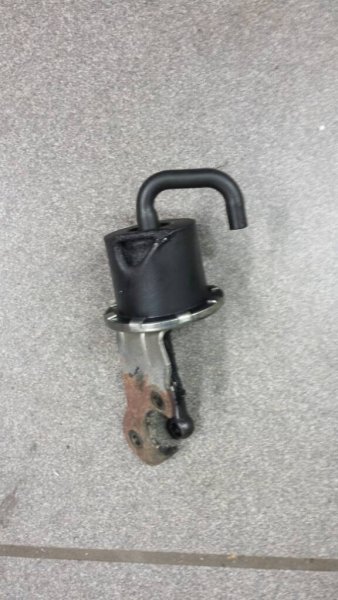

Feil funnet. 1 cm fra dpf ligger denne vakumklokka og suger luft. Ligger varme beskyttelse rundt men dette har vist hjulpet lite. Latterlig patent. Stag og overføringer overalt.

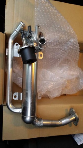

He he blir bare mer og mer imponert over vag. Ventilen er ikke å få løs. Må ha komplett egr kjøler 5200 takk
Ja de er flink å selge "hele" deler istedenfor løse komponenter!!
Hadde en vakuumklokke på min forrige A6 3.2 som satt i ene innsugshuset til manifold.. Satt en på hver side av "V" motoren.
Små fine klokker som sikkert koster 50kr å lage og festet med to skruer, men neida.. 3500,- per stk da man ikke får kjøpt de løst..
