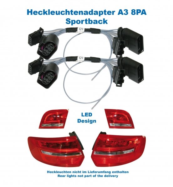

#4 Skrevet September 4, 2008 (endret) Høres bra ut:) På min 05 mod lyder ikke lampene på bakluka, mens på den nye 09 mod er disse med i lyset(ringen som lyser inni lampa) Håper det ikke blir noe surr med ledninger å sånt:p Hmmm... Var kanskje litt rask på labben. Tror kanskje du bør sjekke mer. Tror den tråden var om 3-dørs. Det er jo bare en lykt. Har du lest hele tråden? Står det noe om Sportback der? Edit: Ser Kufatec selger adaptere: http://www.kufatec.de/shop/product_info.php/info/p1204_Adapter-facelift-rear-lights-LED-Audi-A3-8PA-Sportback.html 0 Del dette innlegget Lenke til innlegg Del på andre sider Flere delingsalternativer...
#5 Skrevet September 5, 2008 Da har jeg bestillt adaptere på ledningene:) Så for vi se hvordan det blir, må bare prøve hvertfall.. Baklyktene er utrolig fine i mørket:) Takk for tipset:) 0 Del dette innlegget Lenke til innlegg Del på andre sider Flere delingsalternativer...

#9 Skrevet April 24, 2009 eneste jeg stusser på er hvordan jeg skal koble den lille ledningen som ikke er i noen av pluggene:( 0 Del dette innlegget Lenke til innlegg Del på andre sider Flere delingsalternativer...
#10 Skrevet April 29, 2009 Dennes skal ha 12v, ellers blir det ikke noe lys i de innerste lampene, Må også kode baklysene for å få frem bare ringen rundt, sliter med å få til den kodingen selv, så er det noen som vet noe så er det bare å bidra 0 Del dette innlegget Lenke til innlegg Del på andre sider Flere delingsalternativer...
#11 Skrevet April 3, 2011 Jeg monterte dette på min, ledningen til de innerste ledlysene koblet jeg på ledningen til skiltlyset... Også kodet jeg om lysene med en kodedongle fra kufatec.de som jeg kjøpte gjennom Sondre Hugås på forumet her, hvis du tar kontakt med han angående kodedongle er han sikkert behjelpelig med å sende deg en guide med oversikt over hvor du skal koble på den ledningen til de innerste lyktene også Sondre pleier å være billigere enn og bestille direkte fra kufatec! 0 Del dette innlegget Lenke til innlegg Del på andre sider Flere delingsalternativer...
