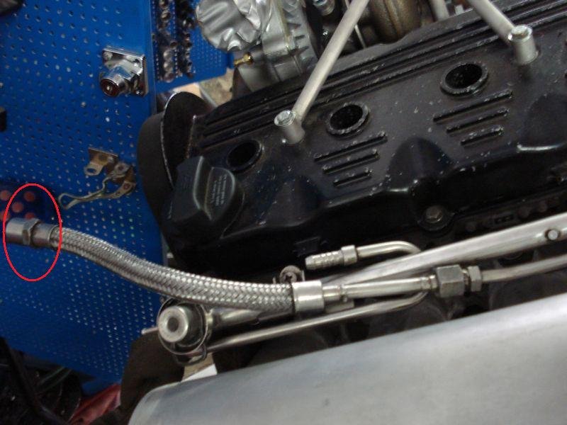

Driver å leter etter en AN-6 fitting som passer denne koblinga på bensintilførsel inn på fuelrailen fra en S2..
Ala denne:
http://store.summitracing.com/partdetail.asp?autofilter=1&part=EAR-592049ERL&N=700+4294924496+115&autoview=sku
Har funnet ut at AN-6 har 9/16-18 SAE gjenger.
Gjengene i tilførselslangen inn på railen er meget likt AN-6 gjengene,men er litt slarkete..
Originalt på S2 har vel denne en liten kon helt i bunn som tetningsflate?
Jeg tenkte først på NPT gjenger som er konet,men de har ikke i denne dimensjonen(9/16-18")
Noen som har vært bort det her?: klø :
: bråk :
Og hva med 1/4" NPT?
Noen sier det er likt AN 6 gjenger,noen sier ikke..Hva er rett?: klø :

Er det noen som kan måle den store nippelen på bensinrøra til fuelrail på s2?
Vet at det er 1,5mm gjengestigning,men er ikke sikker på ytterdiameter..
Den nippelen jeg har er fra Audi 80,og er trolig M14x1.5mm.
Så jeg trenger den store nippelen..

Det kan virke som det du har er: S.A.E. Inverted Flare 5/8"x18.
Inverted Flare betyr: innvendig kon, motsatt veg (egentlig: motsatt veg, innvendig kon). Fritt oversatt fra ny norsk;)
Er du helt sikker på at 1.5mm gjengestigning passer best? Det virket på meg som 1.4mm passer bedre, men det er i såfall tomme gjenger så det passer ikke 100%.
Isåfall har jeg den overgangen på lager (hann S.A.E. I.F. 5/8"x18 til hann AN6)
OBS: ikke bruk fittings som ikke passer 100%, spesielt ikke på bensin system. Det er så kjipt å få "ekte" flamme lakering i 100km/t

Hmm..
Er nok innvendig kon på dette røret ja..hehe
Syns å huske jeg målte 1.5mm med gjengelæra,meget godt mulig jeg tar feil her...: klø :
Visst du mener på denne passer,så må jeg ha en...:)
PM sendt :)
Jepp,endelig noen som finner frem der..:)
Søkte på 'inverted flare' ,men fant ikke disse : klø :
Da var den lagt i Wishlista mi,og tusen takk for at du tok deg tid..:tilber:hehe
Denne kommer sikkert godt med til flere her,er vel garantert ikke bare meg som trenger sånne adapter :)

Jepp,kjøpte fittings fra Summit jeg..
Men ser det skulle vært en smule større krage på den,for at kobberring skal ligge skikkelig..
Får satse på det er tett :)
var m14x1,5 ? gjengene som går igjen mye på orginalt bensin og olje system er M12x1,5 M14x 1,5 og M18x1,5
Jepp,M14x1,5 på S2..Og så er det vel M12x1,5 på f.eks B4 med KE-Jet.

målene på mine bensinrørfittings orginalt er m14x1,5 og m16x1,5, dette er da s2 med 3b motor
