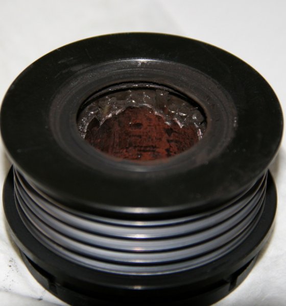

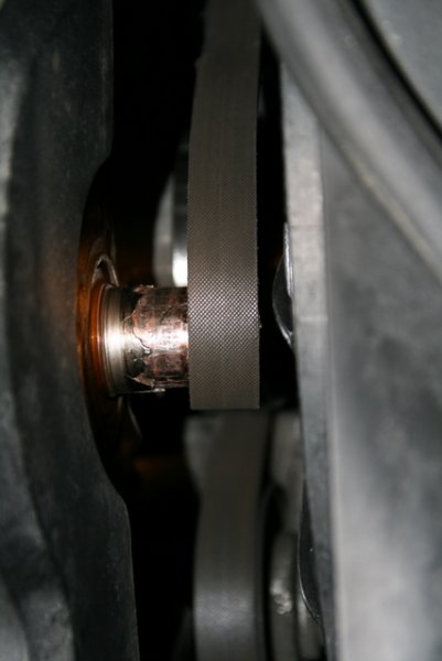

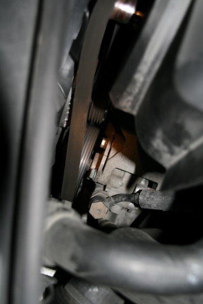

#1 Skrevet Oktober 21, 2008 (endret) Saken gjelder en 3BG 2002 mod, 1,9 TDi 130 hk, nettopp passert 90 000 km. Fikk opp en fin melding på displayet i dag. "GENERATOR WERKSTATT!". Servoen tok kvelden umiddelbart samt at batteri-indikatoren lyste. Kjørte hjem og tok fram lommelykt og kamera. Bildene viser at løpehjulet ved dynamoen har ramlet av og ligger i bunnen av motorrommet. Har hatt vibrasjoner i motorrommet tidligere, og verkstedet bilen var på service hos for 3 uker siden mente det kunne stamme fra dynamoen. Noen som har vært borti noe lignende? 0 Del dette innlegget Lenke til innlegg Del på andre sider Flere delingsalternativer...
#2 Skrevet Oktober 21, 2008 Fikk tak i løpehjulet under motoren. Det ser vel ut til at kulelageret har tatt kvelden. Lukter det ny dynamo her, eller er det noen som har andre forslag? 0 Del dette innlegget Lenke til innlegg Del på andre sider Flere delingsalternativer...

#4 Skrevet Oktober 21, 2008 Det er frihjulet ditt som har røket, sitter et lager inni reimhjulet, på diesel er dette er must siden dette hjulet skal ta opp vibrasjoner på gangen fra dieselmotoren.Så når dette ikke fungerer lenger vibrerer motoren mere enn normalt. Sett flere eksempler på dette. Når det begynner å sette seg før det sitter bom fast, får man sånne skrike/pipe lyder når motoren går. (høres ut som en fugl) 0 Del dette innlegget Lenke til innlegg Del på andre sider Flere delingsalternativer...
#5 Skrevet Oktober 21, 2008 Det er frihjulet ditt som har røket, sitter et lager inni reimhjulet, på diesel er dette er must siden dette hjulet skal ta opp vibrasjoner på gangen fra dieselmotoren.Så når dette ikke fungerer lenger vibrerer motoren mere enn normalt.Sett flere eksempler på dette. Når det begynner å sette seg før det sitter bom fast, får man sånne skrike/pipe lyder når motoren går. (høres ut som en fugl) Ja det kan høres kjent ut. Det har vært antydning til skrikelyder av og til, gjerne med fullt rattutslag og mye sluring(?). La ikke merke til at det ble noe verre i dag før det røk. Vibrasjonen i bilen var ved rundt 1500 rpm, uansett gir. Hva må jeg reparere? Hva blir billigst? 0 Del dette innlegget Lenke til innlegg Del på andre sider Flere delingsalternativer...
#6 Skrevet Oktober 21, 2008 Du må iallfall ut med dynamoen. holder sannsynligvis å skifte frihjulet, men siden dette krever spess.verkøy så du må ta med deg dynamoen til møller for å sette på nytt hjul... Om de sier det ikke lar seg gjøre å skifta hjulet pga at noe mer er skadet, så er siste løsning å skifte hele dynamoen. 0 Del dette innlegget Lenke til innlegg Del på andre sider Flere delingsalternativer...
