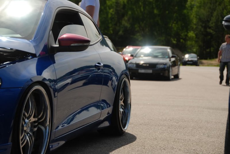

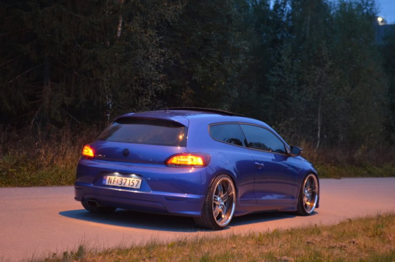

#154 Skrevet November 29, 2011 Jeg kjørte 10x20" et 37 på min rocco. Dette stakk såpass utenfor bak at jeg måtte ha 225.30.20 dekk og allikevel var det fare for subbing under engasjert kjøring eller med vekt lastet baki. Det så slik ut: Da var det heller ikke noe plass å gå på innover mtp å ha høyere et. Vil anbefale 9,5x20 et35-40. Med 225.30.20 dekk kan dette se slik ut: 0 Del dette innlegget Lenke til innlegg Del på andre sider Flere delingsalternativer...
