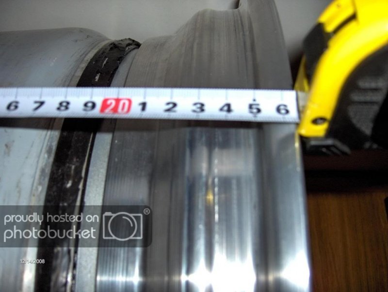

Ene felgen måler 21 cm i bredden. Orginal 7.5x17"

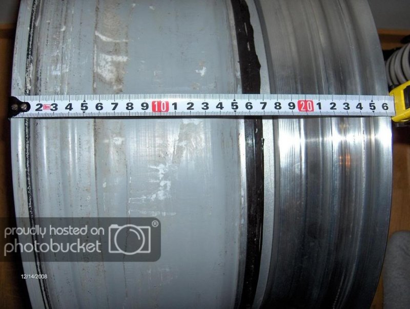

Andre måler 26.5 cm.....
Hvorfor? Ble det for bredt?
Har ikke prøve montert. Men tror det kan bli litt vel bredt ja......

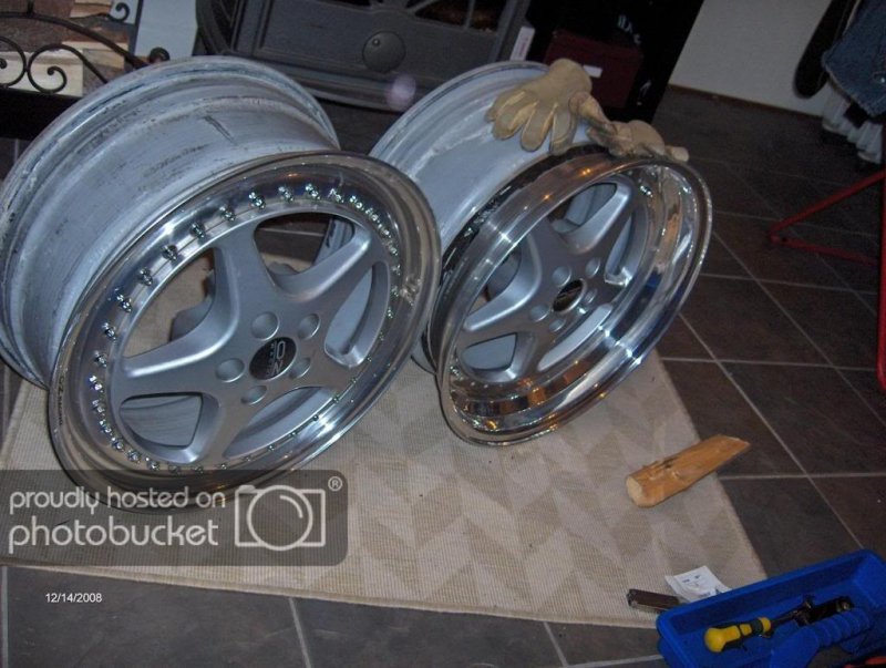

hva er felgkantene oppgitt til å være?
Leppene er 2.5". Etter noen mål nå, så ser det ut til at de orginale er 1".

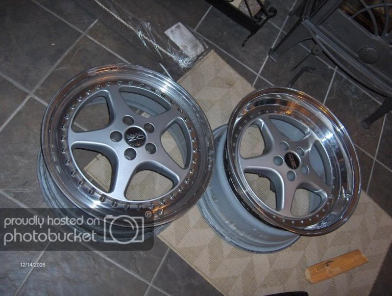

forstår deg vel rett med at du bygget deg nye 9.5"x17" nå? Blir ikke 8.5 + 9.5x17 ganske bra på treergolf?
Vet du hva slags type OZ felg dette er? Ble jo skamlekre med nye kantene :)

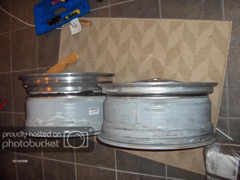

Etter noen raske mål med dekkene montert i april, så trodde jeg at orginal ringene var ca 1.5" "Orginale 7.5x17".
Tok vel også litt feil, da jeg trodde at 2.5" kant ville utgjøre 1" breiere felg:)
Så jeg fikk 7.5 og 8.5... Men slik ble det altså ikke.......
1" ring er 25.4 cm. Dette stemmer med orginal felgen, om jeg måler riktig da.
2.5" ring er 63.5 cm. Dette stemmer også med mine mål på de nye ringene....

Ja... Og da måler det fra enden av felgen til helt nedi "hjørnet" på andre siden 25cm med målebånd.
Skal man ikke måle fra "innerside" på hver side? Altså ca 24cm som vil bli 9,5" brei felg?
Jeg setter en 5'er på 9,5" felg iallefall.

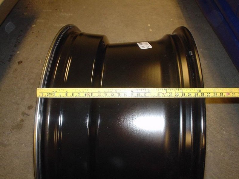

Her er målene på en 9,5" felg jeg hadde før. Blir nesten nøyaktig samme mål som dine.
Jeg tror også du har 9,5" der.
Synd jeg ikke har felgene mine her, men mener bakfelgen måler 28cm å den er 10", så man måler der anleggsbanen for dekket er mot innerfelgen.. hvis du skjønner.
