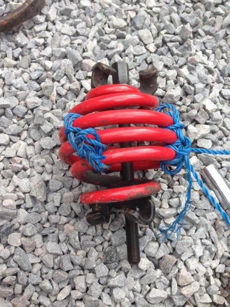

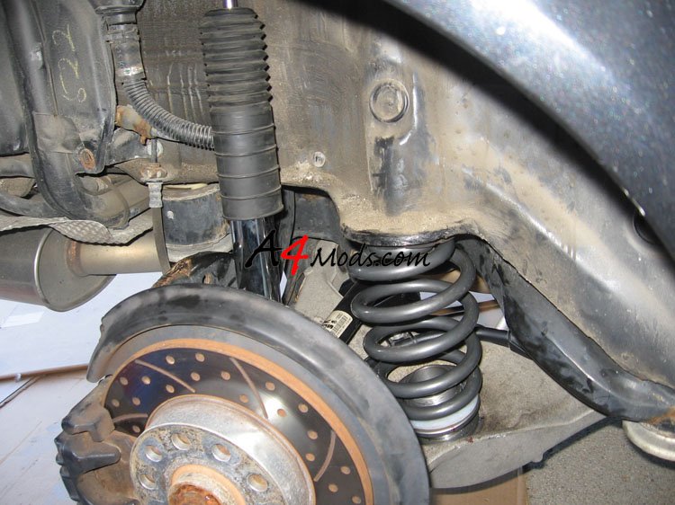

#332 Skrevet August 5, 2014 Noen som har tips til fjærklemmer som er bra og lette å bruke? Tenker mest på fjører av denne typen: Har den vanlige typen fra biltema, men syns det var noe dritt å bruke.. 0 Del dette innlegget Lenke til innlegg Del på andre sider Flere delingsalternativer...

#336 Skrevet August 5, 2014 Hehe, ja, hadde det vært så enkelt Senkefjører går etter litt knot og banning, men originale fjører er jo så lange! Må komprimeres en god del for å få de inn 0 Del dette innlegget Lenke til innlegg Del på andre sider Flere delingsalternativer...
#337 Skrevet August 5, 2014 De demperene er vell bare festet med to bolter i topp? Da er det jo bare å løfte opp, løsne og senke akslingen? Eller er det mer avansert på denne bilen? 0 Del dette innlegget Lenke til innlegg Del på andre sider Flere delingsalternativer...
#338 Skrevet August 5, 2014 Demperene er null stress! Men litt mer knotete med fjørene 0 Del dette innlegget Lenke til innlegg Del på andre sider Flere delingsalternativer...
#339 Skrevet August 6, 2014 Hva er det som gjør at disse er noe vanskeligere enn "standarden"? Eneste som holder mine bakfjører fast, er press laget av demperen. Løsner du disse på begge sider, så er det bare å plukke de ut. Til tips, så er biltema sine greie, men litt lange. Bare å kappe dem, så fynker de 0 Del dette innlegget Lenke til innlegg Del på andre sider Flere delingsalternativer...
#340 Skrevet August 6, 2014 Hadde samme problemet på a4 b6'n. Null stress å ta ut støtdemper, men fjøra var noe dritt. Der enda jeg opp med å slippe traversen ned et par cm, og da nermest datt fjærene ut 0 Del dette innlegget Lenke til innlegg Del på andre sider Flere delingsalternativer...
#341 Skrevet August 7, 2014 Ja, det er nok ikke så enkelt som Per antyder Men er smart tips som Mr.Skogaker hadde, var følgende: Ta ei vanlig biltema-klemme og klem sammen som vist på bildet (inni fjæra altså) Se bort ifra tauet.. Det holdt, men tok ikke sjangsen Så brukte vi slangeklemmer som klarer å gape over 3fjærer. 2 stk holdt til meg. Så fjerner du fjærklemma, setter fjæra på plass, og skrur av slangeklemmene Trenger ikke å av med demper (dette hjelper kanskje 5cm btw) 0 Del dette innlegget Lenke til innlegg Del på andre sider Flere delingsalternativer...

#343 Skrevet Mars 5, 2015 Noen som har prøvd biltema sin fjærspenner med utskiftbare skåler som tåler muttertrekker? http://www.biltema.no/no/Bil---MC/Verktoy-og-verkstedutstyr/Chassis/Fjarspenner-191355/ 0 Del dette innlegget Lenke til innlegg Del på andre sider Flere delingsalternativer...
#344 Skrevet Mars 5, 2015 Noen som har prøvd biltema sin fjærspenner med utskiftbare skåler som tåler muttertrekker? http://www.biltema.no/no/Bil---MC/Verktoy-og-verkstedutstyr/Chassis/Fjarspenner-191355/ Har testet den 2-3 ganger, og den fungerte utmerket de gangene ihvertfall 0 Del dette innlegget Lenke til innlegg Del på andre sider Flere delingsalternativer...
#345 Skrevet Mars 6, 2015 ja den er lik som flere av de som selger proff verktøy har. har også sett den til samme pris hos de. så den er ikke super billig på tema. har slik selv og brukt den mange ganger. anbefales. 0 Del dette innlegget Lenke til innlegg Del på andre sider Flere delingsalternativer...
#346 Skrevet Mars 6, 2015 Jeg har aldri hatt noen problem med dette heller. Skru løs demperen, inn med 1,5 m langt spett og den kommer lekende lett ut og inn. Audi A4 b6 Ja, det er nok ikke så enkelt som Per antyder Men er smart tips som Mr.Skogaker hadde, var følgende: Ta ei vanlig biltema-klemme og klem sammen som vist på bildet (inni fjæra altså) Se bort ifra tauet.. Det holdt, men tok ikke sjangsen Så brukte vi slangeklemmer som klarer å gape over 3fjærer. 2 stk holdt til meg. Så fjerner du fjærklemma, setter fjæra på plass, og skrur av slangeklemmene Trenger ikke å av med demper (dette hjelper kanskje 5cm btw) 0 Del dette innlegget Lenke til innlegg Del på andre sider Flere delingsalternativer...
#347 Skrevet Mars 6, 2015 Noen som har prøvd biltema sin fjærspenner med utskiftbare skåler som tåler muttertrekker? http://www.biltema.no/no/Bil---MC/Verktoy-og-verkstedutstyr/Chassis/Fjarspenner-191355/ Ja, og endemutter samt sikkerhetspin kom som et prosjektil! Har brukt den etter det, uten at det har hendt noe, men jeg står ikke i nærheten av bilen eller annet når jeg brukte den. 0 Del dette innlegget Lenke til innlegg Del på andre sider Flere delingsalternativer...
