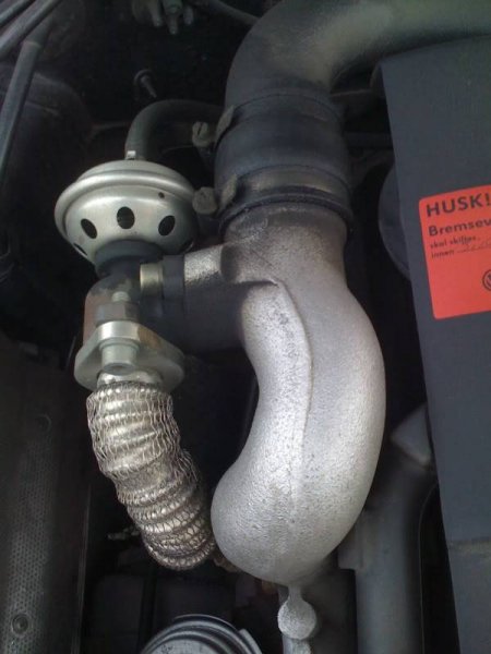

#26 Skrevet Januar 29, 2009 Skjønner.. Var å bestillte 038 131 925 nå. Den som settes rett på innsuget (regner jeg med). Men hva med det røret som går fra EGR til innsuget? Skal jeg skru dette oppå det dekslet jeg setter på innsuget? For å sjekke om jeg har prosedyren rett her nå: Jeg skrur av røret på innsuget og skrur på 038 131 925. Så tar jeg av vakumslangen som går inn i EGR-ventilen og plomberer denne Så vipps, så er alt gull og godt? Her er ett mobilbilde av EGR-ventilen min (røret til nede til venstre er røret som går ned til innsuget): 0 Del dette innlegget Lenke til innlegg Del på andre sider Flere delingsalternativer...

#30 Skrevet Januar 29, 2009 Får ringe møller da.. Men beskrivelsen min var rett ellers? EGR ventilen er skrudd fast til ett aluminiumsrør. Løsne ventilen fra innsuget (2 umbraco bolter) og løsne røret fra eksosmanifolden (2 kobbermuttrer). Fjern dritten og plugg igjen manifoldene med dekslene. Vakuumslangen plugger du igjen med en skrue og strips, eller hva enn du måtte ha for hånd Kan være greit å ha nye pakninger klar til begge dekslene samt nye kobbermuttrer, umbracoboltene kan du bruke igjen. 0 Del dette innlegget Lenke til innlegg Del på andre sider Flere delingsalternativer...

#35 Skrevet Januar 29, 2009 Man må vel nesten det.. Hvis ikke så vil jo EGR-ventilen prøve å kjøre eksosen inn i ett blokkert rør..? Am i right? Er på en måte riktig det du sier. Men EGR sitter ikke på eksosrøret, den sitter på innsugsrøret. EGR vil åpne en ventil ja, men den ventilen slipper ikke inn noe, for der setter du jo på et slik blindlokk:) Samme som du setter på nede på eksosrøret. Og da er det ikke noe forbindelse mellom eksos og innsug. Men man kan jo blokkere vakumslangen og, men det har egentlig ikke noe hensikt. Hvertfall slik det ser ut på min bil. 0 Del dette innlegget Lenke til innlegg Del på andre sider Flere delingsalternativer...

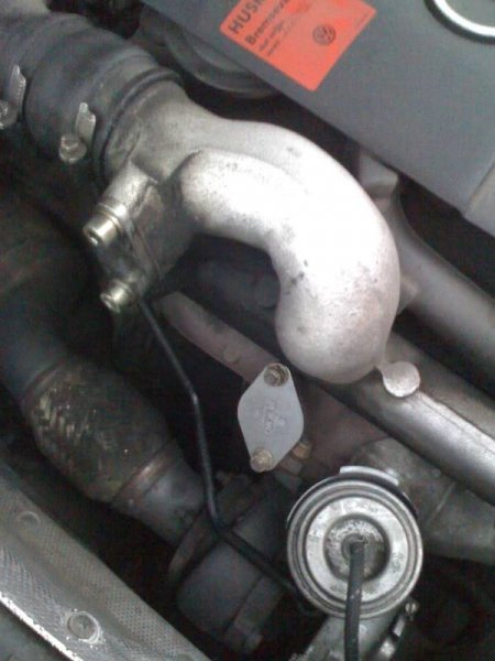

#41 Skrevet Januar 30, 2009 Da har jeg plassert lokket mellom EGR-klokka og innsuget. Brukte den gamle pakninga foreløpig bare. Får ikke ny pakning før på mandag. Bestillte og lokk til der røret går. Så kan jeg fjerne klokka og røret.. Blir penere da Klippa og vakumslangen og plomberte denne med en skrue.. Var en ukes leveringstid på pakning som passet der hvor røret går.. Tysklanddel med andre ord.. Så gadd ikke bestille den.. De gamle pakningene så jo som ny ut 0 Del dette innlegget Lenke til innlegg Del på andre sider Flere delingsalternativer...

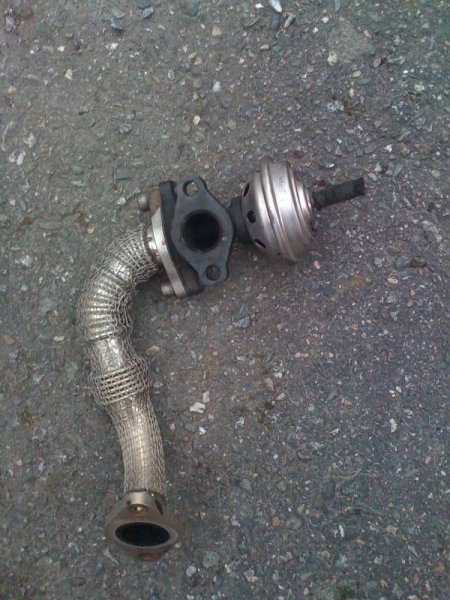

#42 Skrevet Februar 2, 2009 Da var det gjort.. Var utrolig fort gjort.. Tok vel ca. 15 min så var hele egr-skiten ute av bilen.. Før: Etter: Now thats your problem!: Fredrik 0 Del dette innlegget Lenke til innlegg Del på andre sider Flere delingsalternativer...
