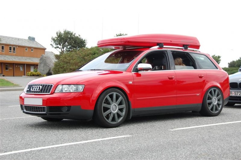

Jeg kjører med 235/40-18 og ET30 på min. Det subber LITT når bilen er FULLPAKKET og 5 personer i bilen.
Bare til sammenlikning. :)

Felgbredde?
Hmmm....godt spørsmål. Lurer på om de er 8" eller 8,5"
Kan sjekke når jeg kommer hjem.
10x18 et 38 bygger 1,8cm lenger ut enn 8x18 et30 evt 1,15cm lenger ut enn 8,5 med et30 hvis jeg regner rett. Spørs selvfølgelig hvor mye du skal senke, og evt hvor mye du valser. Jeg har selv 9,5x19 et 40 bak, disse kryper akkurat oppunder buen med 235/35-19 uten å subbe. Mine bygger da ca 0,85cm mindre ut enn de du ønsker benytte. Med 255/35 vil jeg tippe skjermkanten da legger seg rett nedpå rullebanen på dekket.
Felgene er 8".
Hvis du klikker på linken i signaturen min så ligger det et bilde der som viser hvor langt ut felgene stikker ift skjermen.
