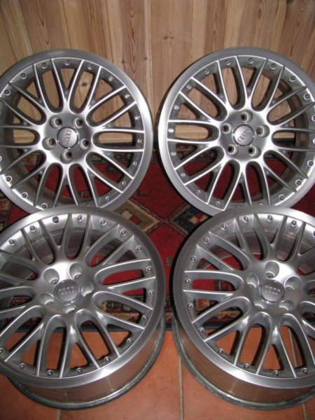

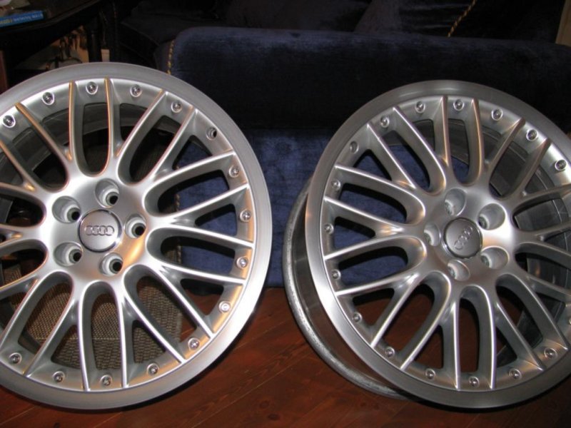

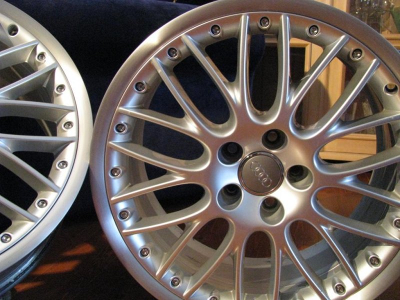

Med dreibenk gikk jobben som smurt. Avsluttet med 600 tørrslip. Tror jeg skal ha klarlakk på kanten og ikke polert som først tenkt. Jeg har ingen tro på at lakken sitter over tid på polert aluminium og da er det vel lurt og ikke pusse med finere papir ?? synspunkter?? Bare polert uten lakk blir nok litt mye jobb og holde pent.
Jeg vet ikke hvordan det er når du bruker sandpapir og polerer opp etterpå, men jeg har BBS CH som er polert alu uten lakk. Disse er polert med å legge de i en vibrator med stålkuler, så mulig overflaten blir annerledes da enn ved vanlig polering. Disse har jeg nå brukt siden 2005 (på sommerhjula) og de er omtrent like fine som når de var nye. Jeg har ikke polert eller vasket spesielt bra, men tok en runde i fjor med Turtle wax nano-tech felgrens, og da forsvant all dritten og de ble som nye igjen.

Nå er lakk jobben gjort. Brukte lakk fra Gasolin.no. Får håpe den ikke flasser av med det første. Ganske lett å få et bra resultat med, flyter fint sammen og dårlig med sig.Er det noen som har erfaringer med denne lakken ?? Vil den sitte ,eller er sjansen stor for flassing?:confused:

Har nå kjørt en sesong med felgene, og det er ikke antydning til flassing. Må si det ble en suksess : rock :: rock :
