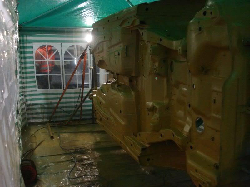

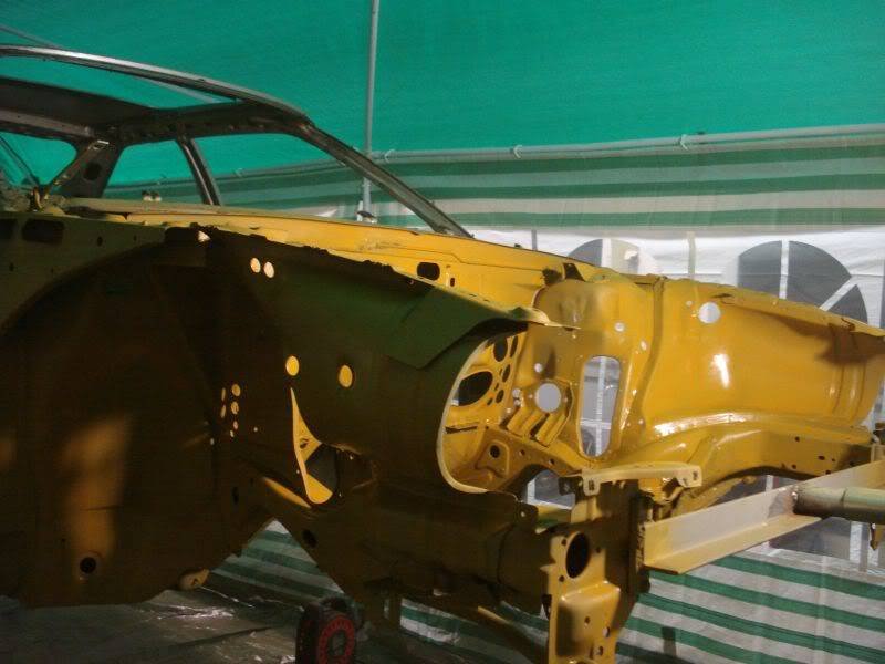

Jeg kjøpte inn Hagmans 2 komponent Primer(type gul),og dem sa dette skulle være det beste å bruke på bart metall..Du kan enten male det på eller tynne det ut til sprøyting,men du sparer mye arbeid med å sprøyte det på :)
Men du bør sveise deg ei vugge,alt blir mye enklere..
Sånn ble det hvertfall på bilen:
Ser bra ut det! Takk for tipset.. karroseriet henger i vugge det ;) men sånn ca hvor høy er vugga de? ifra innfestninga til golvet..
Har ikke målene i huet nå..120 kanskje?
Bilen har hvertfall 30 cm klaring fra kanten på taket ned til gulvet når den turnes rundt :)
Okey! har brukt biltema motorbukker men tror de trenger en høydejustering for og få den helt på siden ;)
