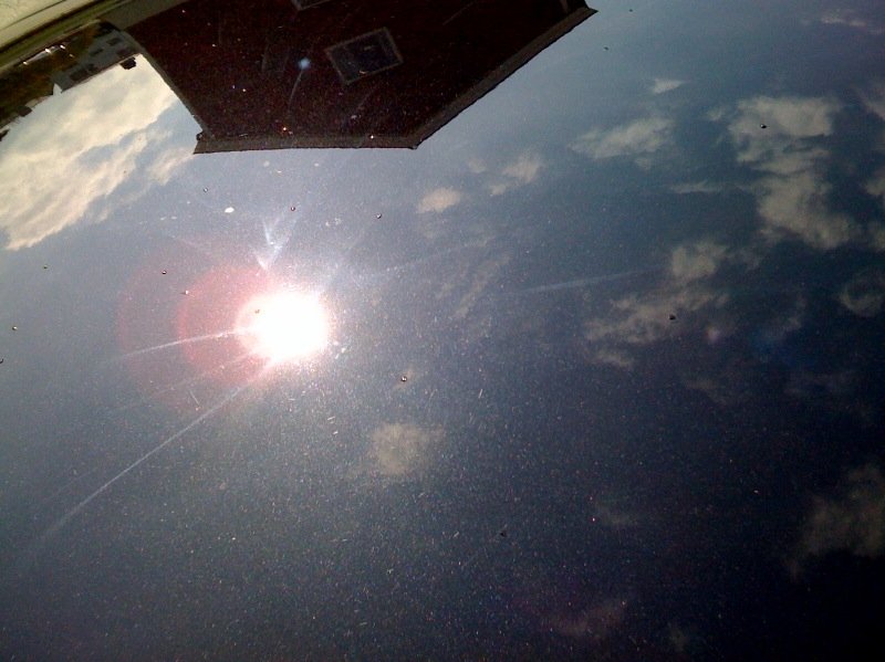

"Swirls" etter voxing av sort bil. Skal det være sånn?
Satte bort bilen min for "proff" voxing, og var meget fornøyd da jeg henta ut bilen. Bilen er sort metallic, og alt synes selvfølgelig veldig godt i lakken. Har sett andre biler han har voxa, og hørt mye bra om karen. Men her om dagen, ei lita uke etter behandlingen, titta sola frem her på Nordmøre. Hele bilen ser ut som voldtatt med vinkelsliper. Han sa jeg kunne komme med bilen, så han fikk sett på det, men kunne ikke love å få bort alt. Er det vits i å la han prøve en gang til? Bilen så selvfølgelig ikke sånn ut før behandling , da jeg kun har behandlet bilen en gang med Autoglym gloss protection for hånd. Bilen er en 2008 A6, men 22000km på telleren.
Kan jeg kreve pengene tilbake?
Et lite mobilbilde.
(ja, bilen er støvete, men det har sin grunn etter å ha stått uti gata her et par dager)

spesiell polish på den fargen.. autoglym har en egen til slik farge i sin proff serie. først maskin... da blir den lik. så må den gås over for hånd for å få bort "hologram effekten" :) dette du har her er helt standard om det er polert på feil måte på denne fargen.. sett en bråte av tilfeller på jobben:) heller ikke no problem å få dette helt bort om man kan polere:) tar ca 4-5 timer å få bort på hele din bil, med først maskin og så hele bilen for hånd:)
Det der er kjørespor, etter feil avslutting på jobben, eller for grovt produkt/pad.
Kan lett fikses, da kjørespor ikke stikker så dypt.
Som nevnt over er det vanlig at sånt skjer hos bilpleiefirmaer som har dårlig tid.
var godt å høre at det kan fikses da for det hadde jo vært jævelig kjipt om han hadde fucka lakken din- kjenner jeg typen rett så hadde han nok ikke kosta på deg en ny helakkering.....
Det er rett og slett ikke bra nok arbeid. Dette er som Christer sier kjørespor/hologrammer etter maskinen. Dette er enkelt og fikse, så lever den til han og be han om å refine dette. Kjør en finishing pad på 1000 rpm uten trykk og en high gloss polish så er du bankers.

MG80 på gul Meguiar´s pad er nok bra kombo her.
Kunne med fordel vært brukt i utgangspunktet etter MG#85
Undrer meg på hvorfor han har brukt et såpass kraftig produkt på en bil som er gått så lite? Var det mye riper i lakken?
MG66 er ikke polish. -Det er som navnet antyder et produkt som er til for å fjerne lette tilsmussinger av lakken - som lett støv, fugledritt, fingermerker osv.
Greit å bruke underveis i poleringsprosessen om det støver litt på lakken underveis.

Ja, ripene ligger i lakken, dermed under voksen. Så den må av.
