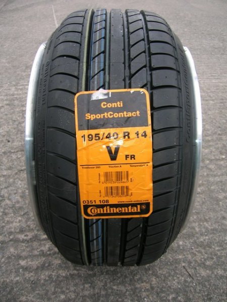

Jeg har 195/40 på 9" felg(riktignok 16" da men)... Vil ikke anbefale noen å ha det dersom bilen brukes aktivt, men til "daglig bruk" fungerer det fint det! Men godkjent er det langt fra! Har du en aktiv kjørestil så er det bare å gå opp til 215 med en gang
195/40-14 på 9", ser ikke VELDIG safe ut: eek :
Hoi!! Ser ikke safe ut nei, men...: rock :
Tror jeg går for 215 på 9" jeg, hehe...vet aldri når kjørestilen plutselig endres:p
