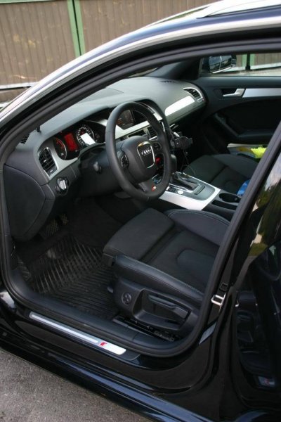

Tok hele bilen innvendig. Støvsuging, rens og pleie av skinnsetene, vask av ruter og resten av interiøret.

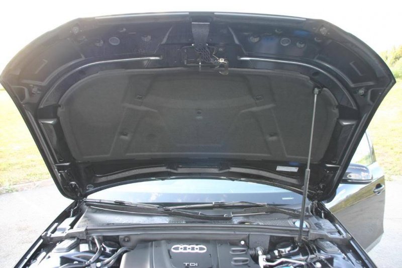

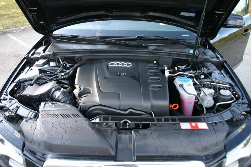

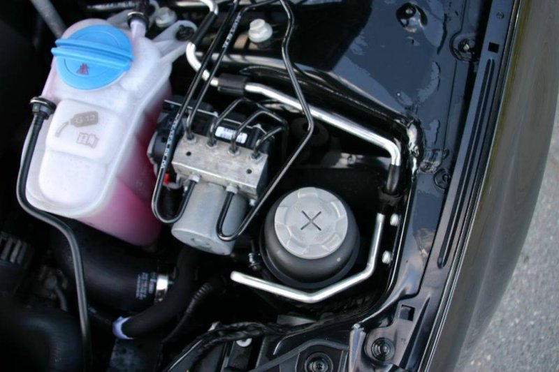

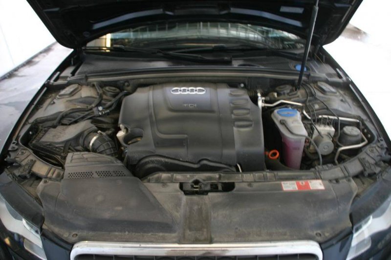

På begge sider fremst i motorrommet er det bare innerskjermen i fillt som tetter mellom skjermhuset og motorrommet, denne er ikke tett og møkken trekker igjenom :o Utrolig dårlig patent av Audi.

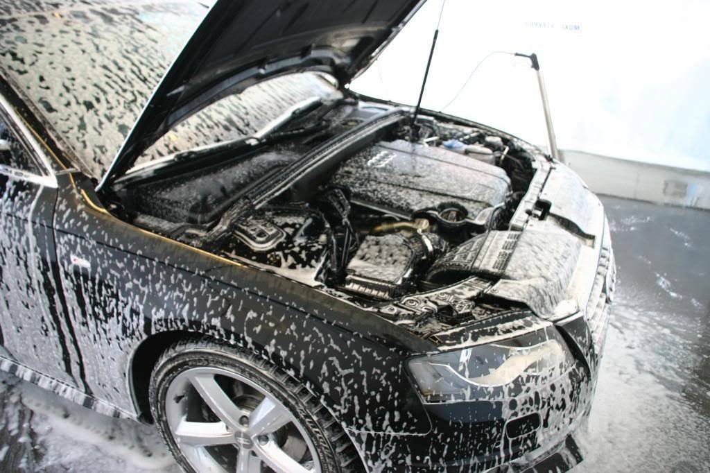

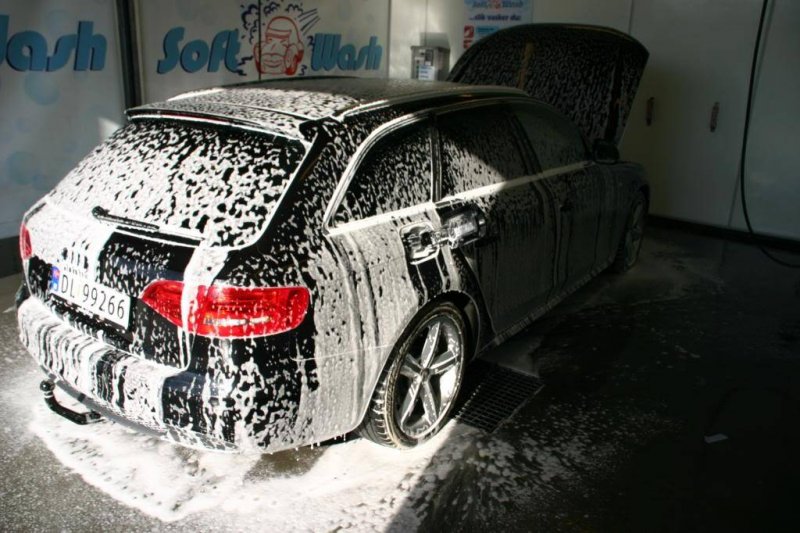

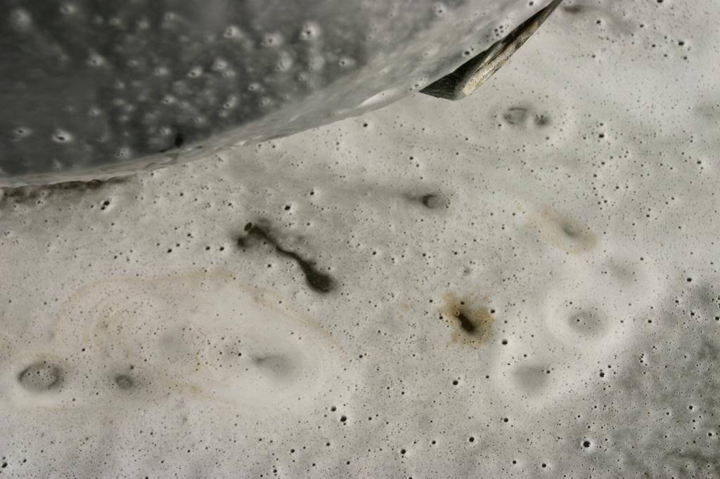

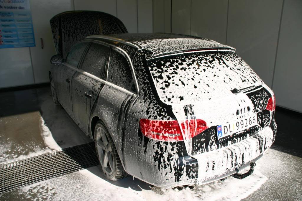

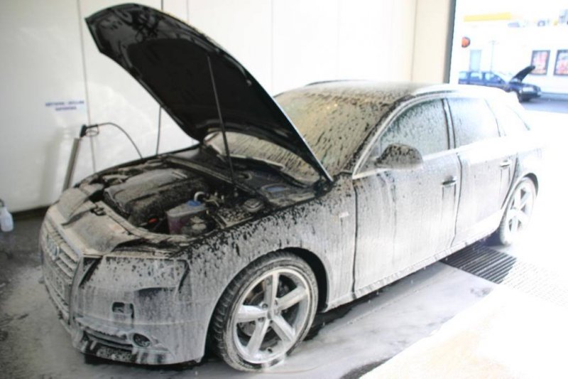

Bilder etter 2 runder med Bilberry på hjul og Scholl Crack 9000, Scholl rapid 9000 og Skum fra selvvaskeanlegget over hele bilen:

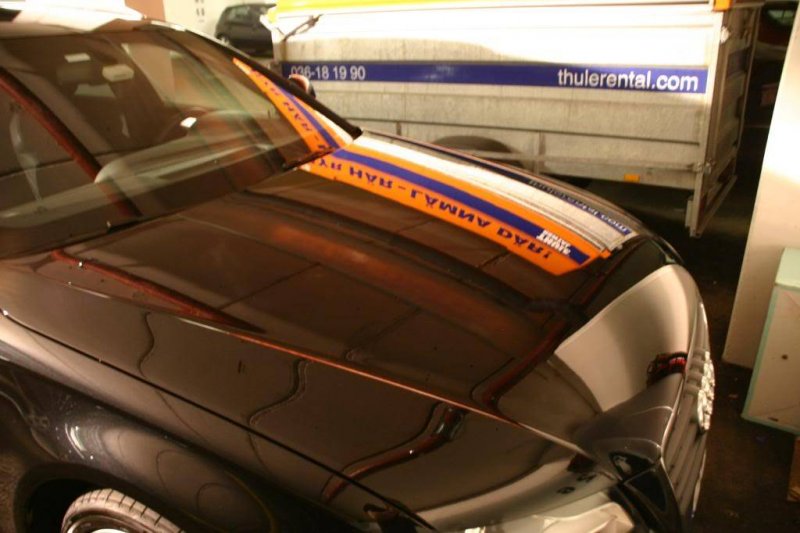

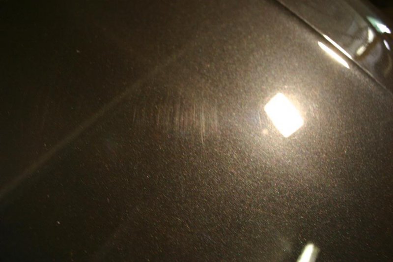

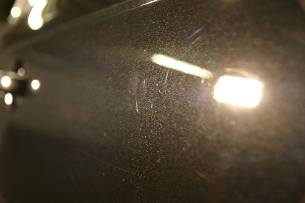

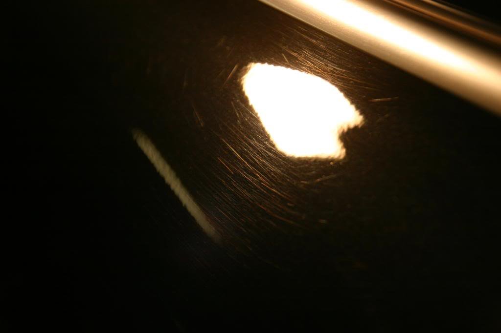

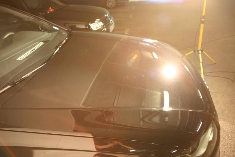

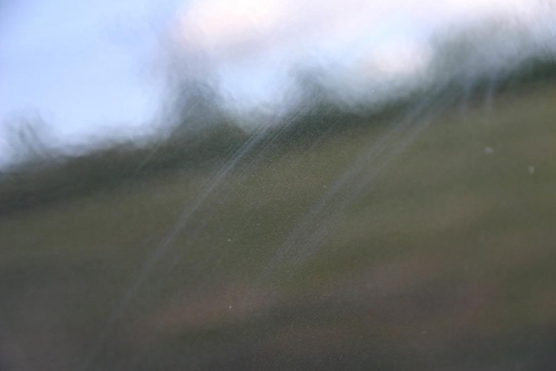

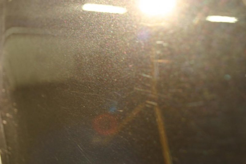

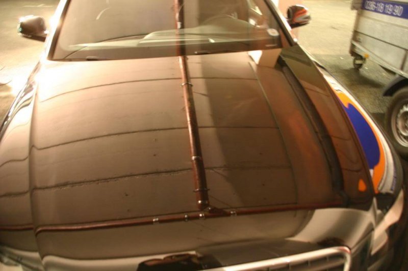

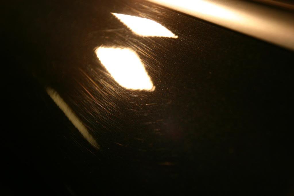

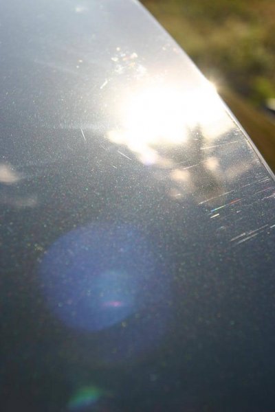

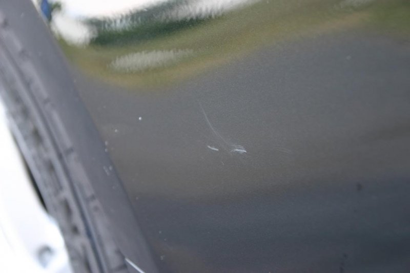

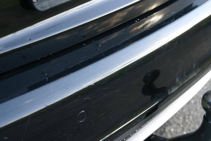

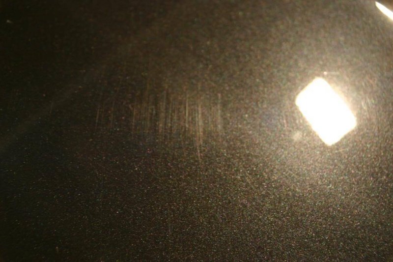

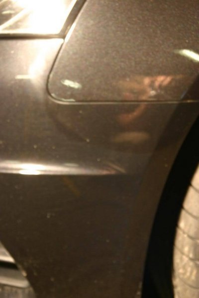

Endel "skavanker i lakken". Mye holgrammer og kjørespor fra bilen ble klargjort hos Møller. TRAGISK spør dere meg. Skal absolutt ikke være sånn på en NY bil når den leveres. denne her har ikke vært polert/vokset siden den rullet ut av butikken...
Hele bilen holder dette nivået her:

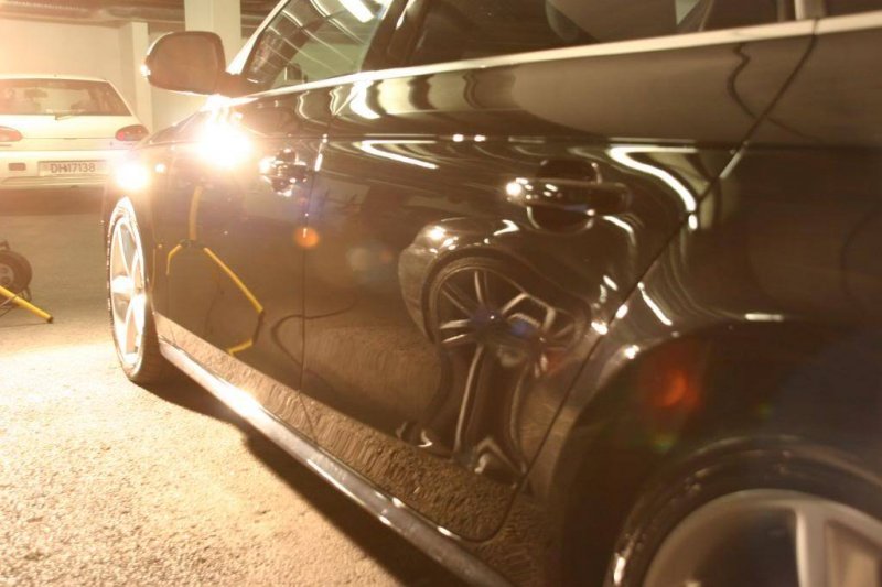

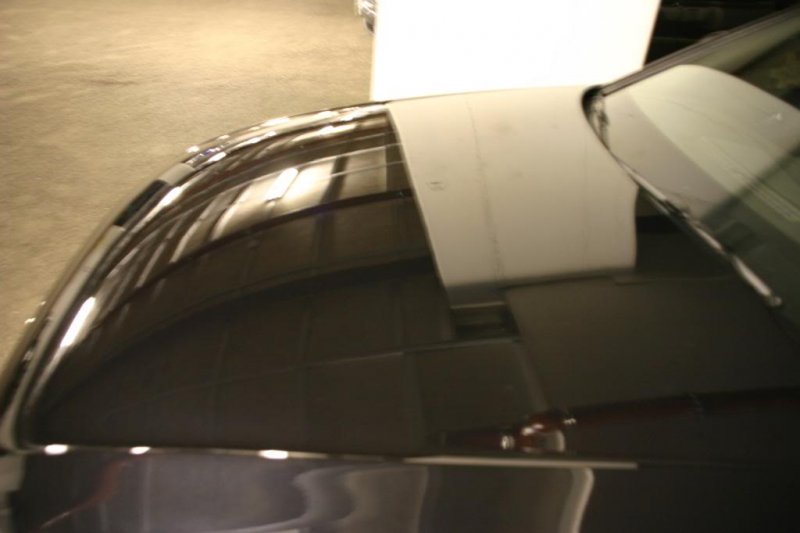

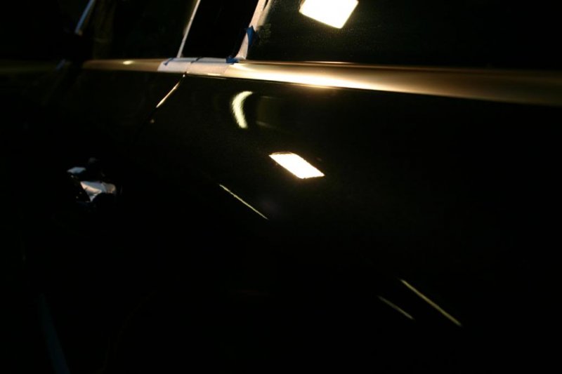

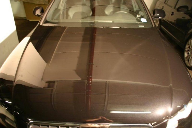

Etter Scholl S17 og Scholl S40 ser det nå ut som dette:

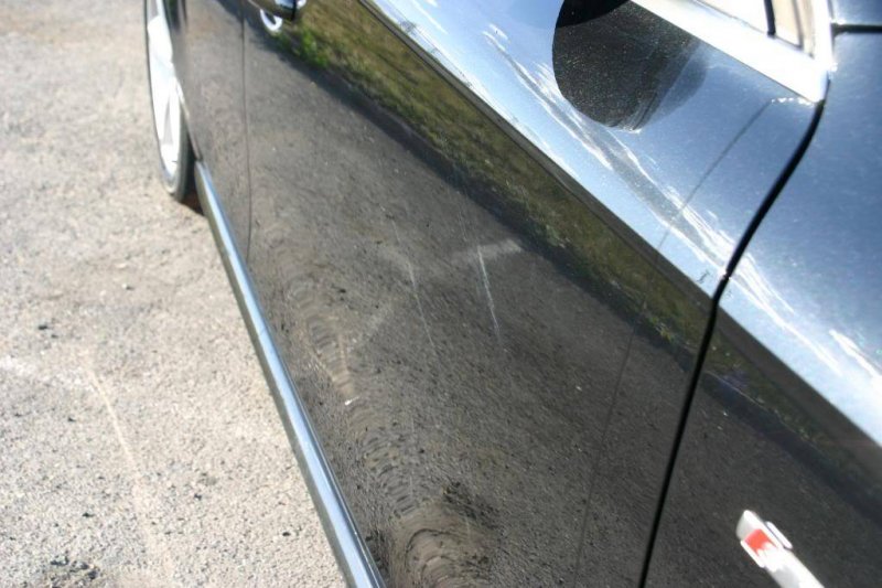

Høyre siden var ikke noe bedre en venstre siden:

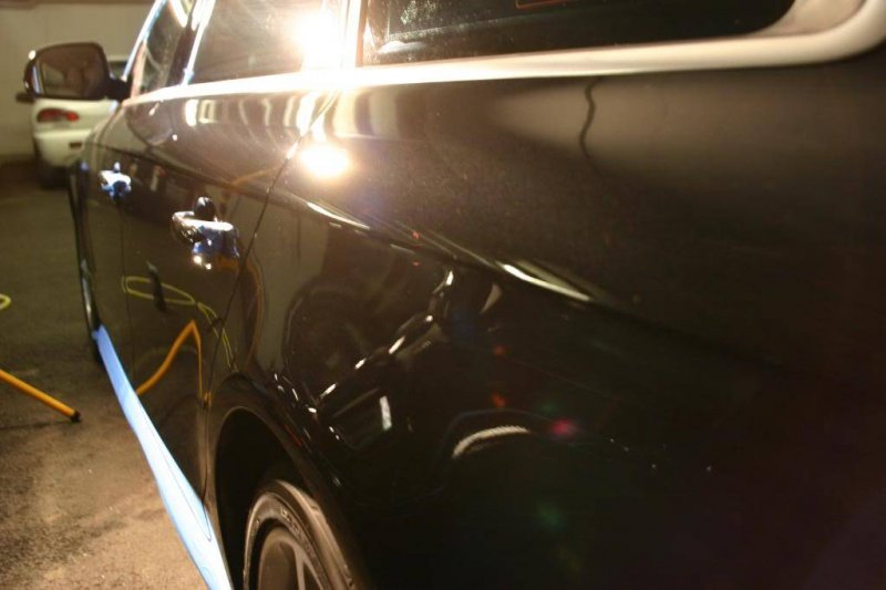

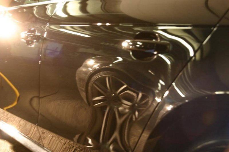

Etter S17, S40 og Vertua Bond:

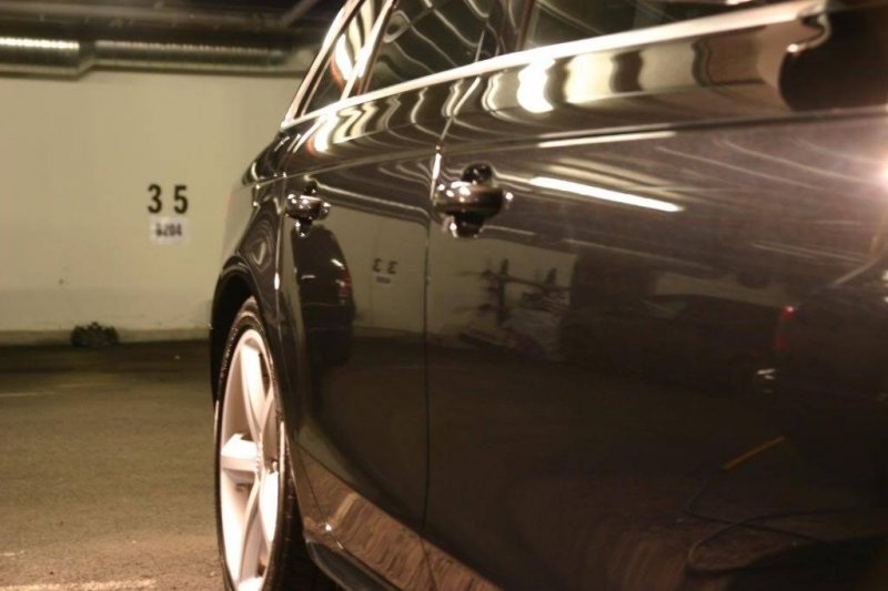

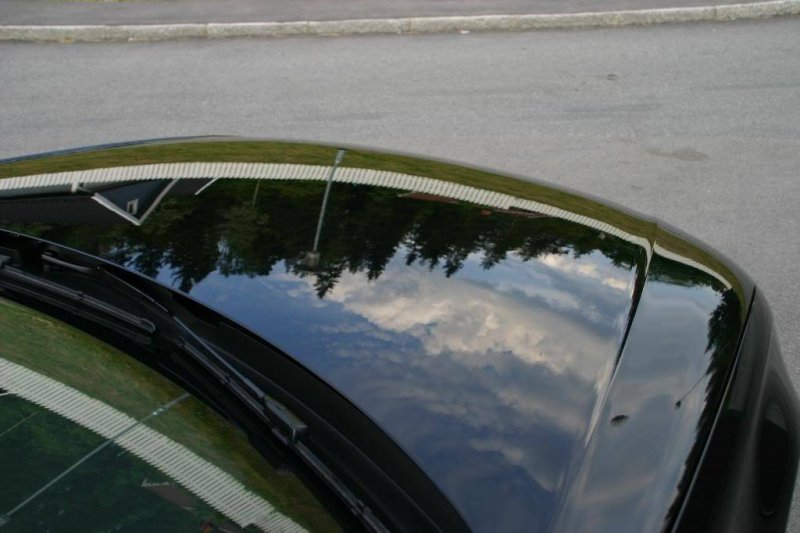

Nyvasket FØR voks:

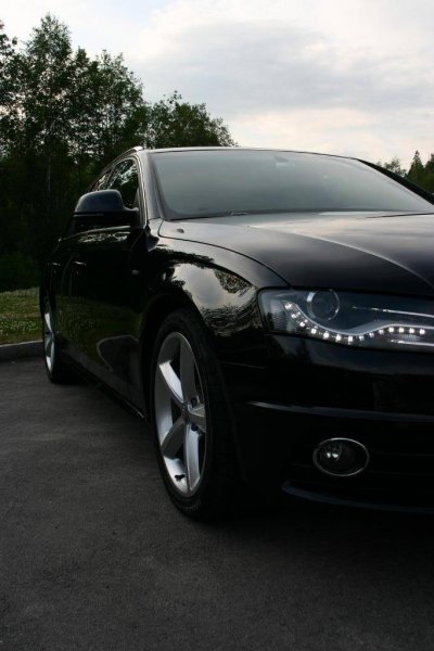

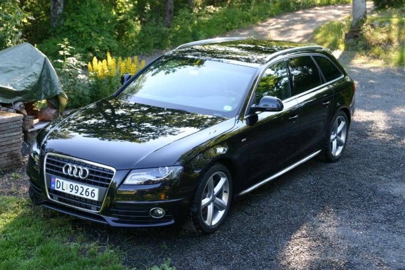

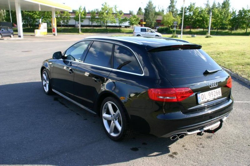

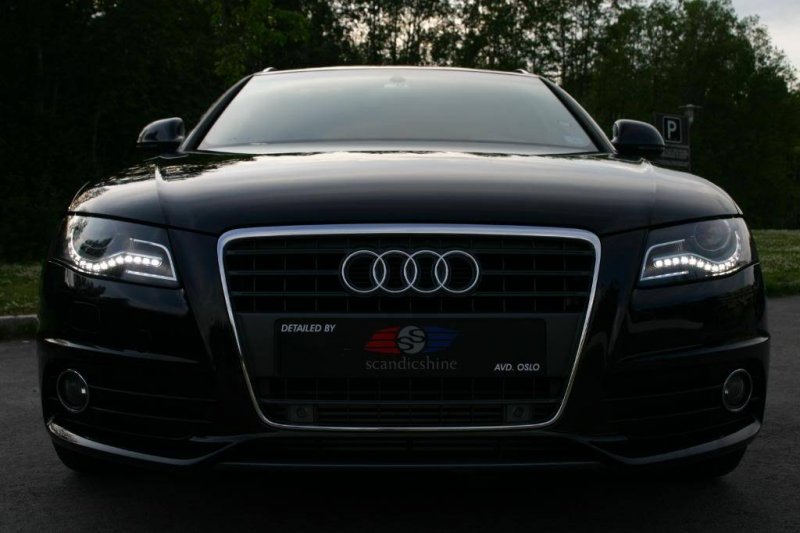

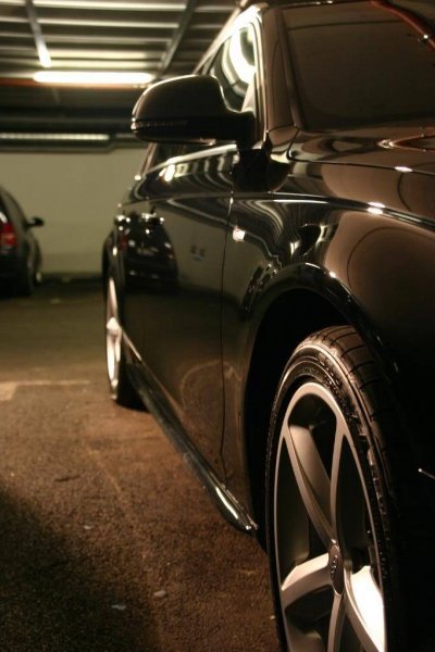

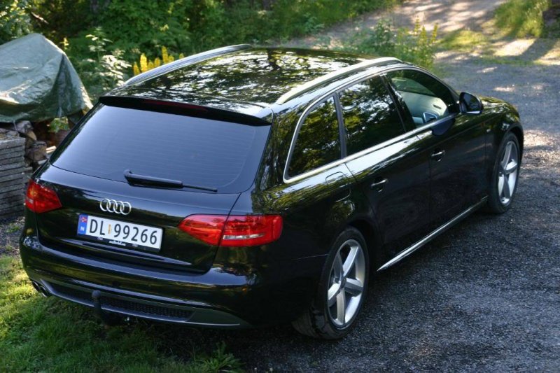

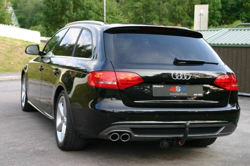

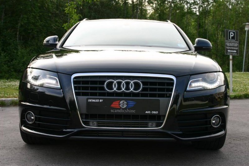

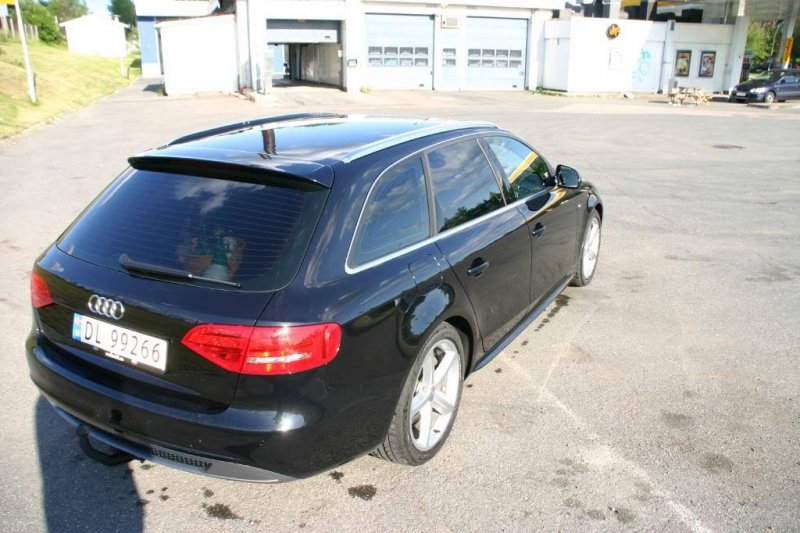

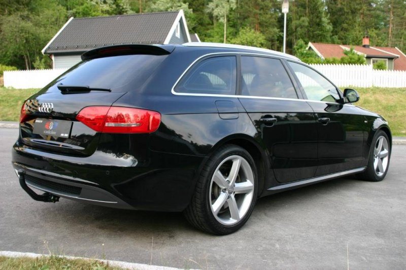

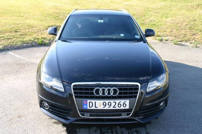

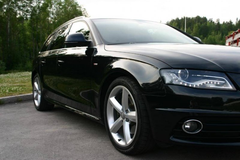

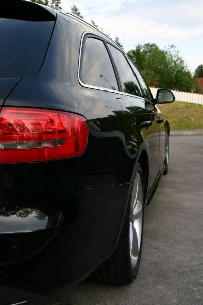

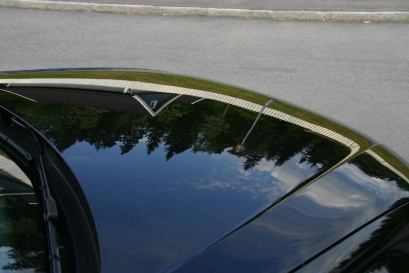

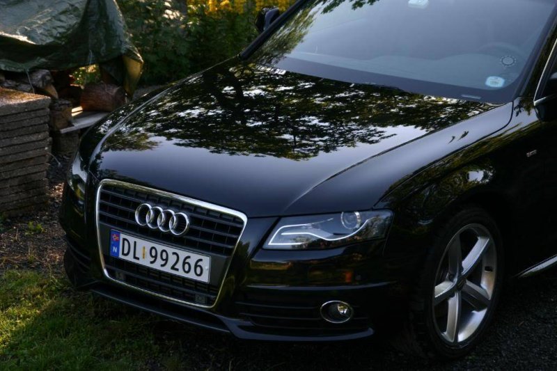

FERDIG:
Innvendig:
Utvendig:

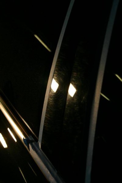

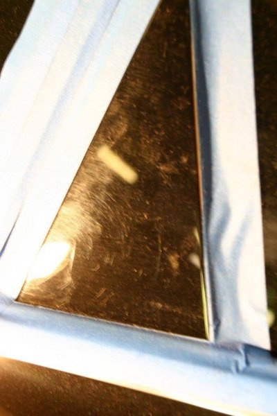

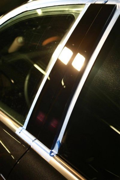

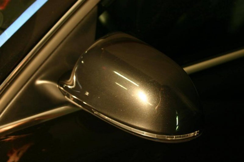

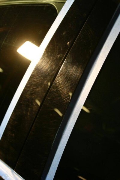

B-Stolpe før:
B-Stolpe etter:
Imponerende som vanlig. Og i tilleg en nyderlig bil;)

Takk takk. Var spsielt høyresiden på denne som var dårlig fra klargjøringen. Var ganske tydelige spor på at den var maskinpolert i tillegg til hologrammer. Skulle nesten tro det var 2 forskjellige som hadde jobbet på bilen da venstresiden var bra: klø :
