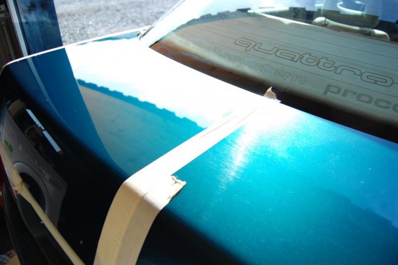

da har jeg startet shining av min nyinnkjøpte 80, bilen går jo ikke, å jeg er meget lite teknisk, men liker bilpleie så jeg startet på lakken nå.
jeg er veldig overrasket selv hvor bra det blir!

ja, ser bra ut!. Hva jobber du med?
mener du produktene jeg bruker eller hva jeg gjør til daglig? :P ble litt usikker nå.
mvh
stian
Hva slags produkter sikkert... det lurer jeg på ihvertfall!! Artig å se hvor bra resultat man kan få=)
Wow, det fårn si, håper du legger ut bilder når du er ferdig med hele bilen :)

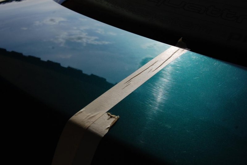

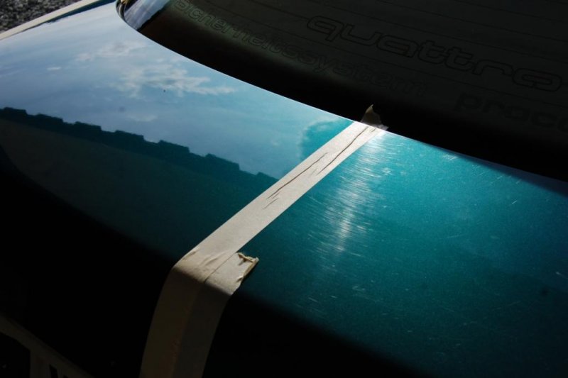

best tools roterende maskin.
starter med:
-vask
-Clay
Rubber med:
-gul pad fra Jula (type hard)
-Glare rubbing (skal komme tilbake med den riktige betegnelsen.
Skifter til finishing pad fra meguiars
-Bruker meguiars 85 til å få bort kjørespor fra rubbinga, går over 3-4 ganger med den.
-går deretter over med en 66 polish (tror det nr 66 fra meguiars)
-til slutt er det et beskyttende lag med et glaze produkt fra meguiars (husker ikke nummer eller riktig navn.
skal lage en mere oversiktlig gjennomgang i morgen når jeg har produktene forran meg:)

Hvordan fungerer dette? Glare skal jo ikke blandes med andre typer produkter.
det fungerer utrolig bra som du ser:)
med tanke på at det bare er rubbing, og man går godt over med microfiberkluter etterpå blir det jo ikke mye blanding.
jeg sluttet å bruke scratch x 2.0 fra meguiars fordi den lagde noe helt sinnsyke kjørespor når jeg brukte den.
har hørt utrolig mye negativt om Glare, og nettop derfor prøvde jeg det. fordi de fleste som har langet ut om glare ikke har prøvd det.
næi, jeg har ikke noen kontakter innenfor glare ettersom jeg skryter av produktet, jeg jobber til daglig med meguiars;)
mvh
stian
Hvorfor bruker du Megs #85 etter Glare? Megs # 85 er jo en compound/rubbing med cut på 10 av 10.. Glare sin produkter fjerner ikke riper, de kun fyller dem og skjuler de..
Men jobben ser jo utrolig bra ut:)
Og jeg har forøvrig prøvd Glare;)
Man kunne vel med fordel kjørt 85 på grovere pad og droppet Glare.
du har en som har 12 på rubbing compund fra meguairs husker ikke hva den heter i farta.
ser veldig bra ut det du har gjort:)gleder meg til og se den helt ferdig:)
Megs MG #105 du mener da tenker jeg.. Den har 12/10 i cuttinggrad..
