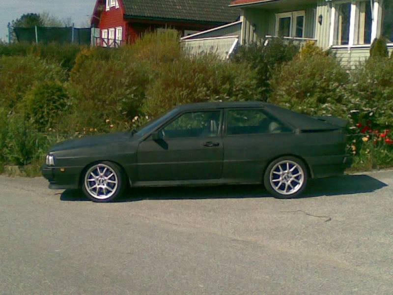

#1 Skrevet Juli 15, 2009 Hei, Hva er beste måte å fjerne spraylakk fra en bil? Er det noen måte å løse opp spraylakken uten å ta lakken under, mulig å våtslipe det av? Er redd spraylakken vil reagere med lakken når bilen skal hellakkeres, så vil ha den vekk først! 0 Del dette innlegget Lenke til innlegg Del på andre sider Flere delingsalternativer...
#2 Skrevet Juli 15, 2009 Hvordan vil f.eks. lynol reagere med spraylakken i forhold til lakken under og pakninger etc.? (Blir selvfølgelig brukt skikkelig gassmaske) 0 Del dette innlegget Lenke til innlegg Del på andre sider Flere delingsalternativer...

#16 Skrevet Juli 18, 2009 Bruk tynner du:) funke bedre enn bensin.. og skåner pakningene bedre.. Det kan du gjøre nå om du vil ja:) men er litt vanskeligere å finne bulker når alt er nedmatta da.. men di fleste anstendige lakkererne har vett nok og følelse nok i fingrene til å finne ut hvor di er uansett. Og dessverre har jeg mye å tulle med om dagene.. kan gi lyd hvis jeg skulle få tid.. Ehh, bilen er matt svart nå, så bulker er godt skjult uansett hvis det er noen 0 Del dette innlegget Lenke til innlegg Del på andre sider Flere delingsalternativer...
