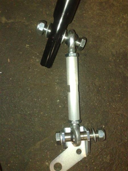

på lenkermene følger det med noe skims.
en tykk og 4 tynne
I toppen av lenkearmen bruker du en liten på hver side
i bunn bruker du en tykk og en tynn på den ene siden og bare en tynn på andre siden
ved å gjøre dette står lenkearmen litt rettere

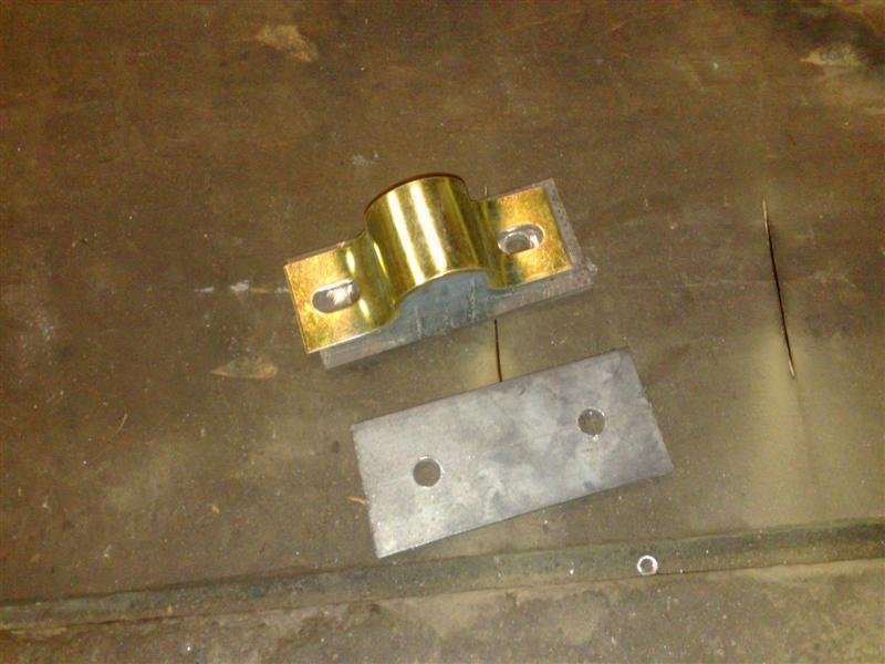

måtte modde noen plater til å ha under polyforingene da de orginalt er to halvmåner mothverandre.

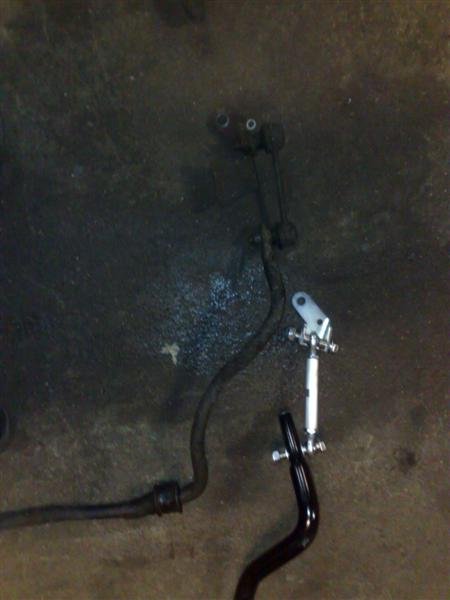

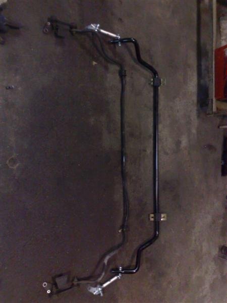

Her er nytt vs gammelt
Gammel vs ny lenkearm

Her er den plata jeg snakka om som jeg laget

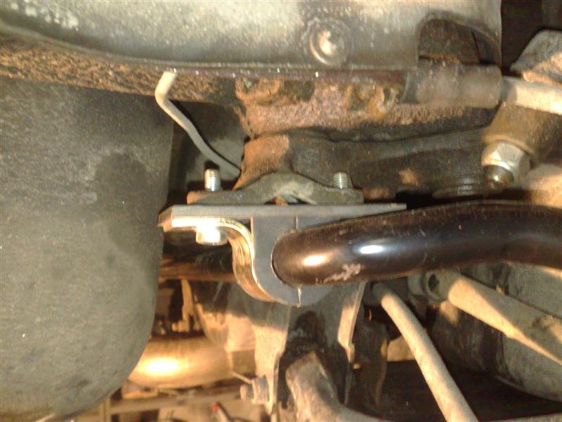

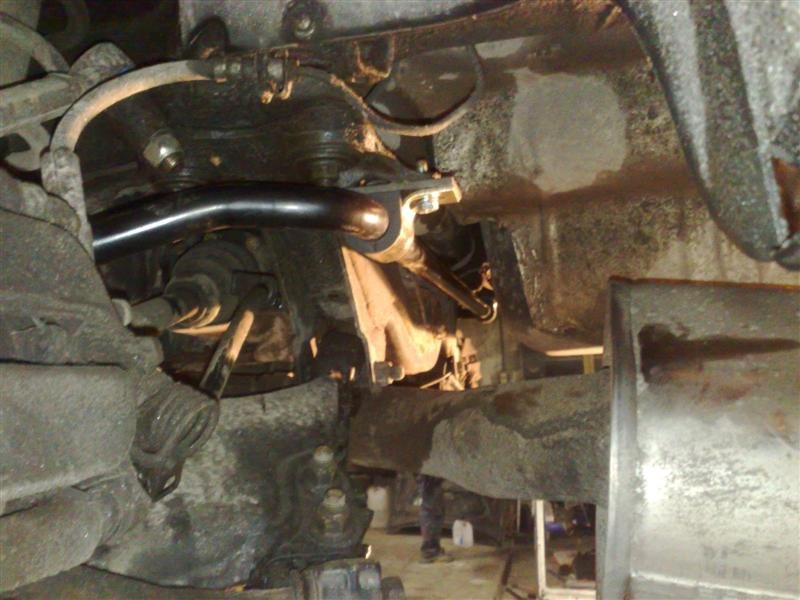

Slik ble det på bilen
Her ser man den halvbuen som jeg snakka om.
Har man ikke plata mellom da ligger ikke polyforingen godt nok
noen lengere skruer er også og anbefale, samt noen skiver
