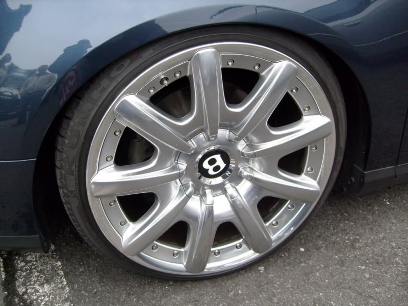

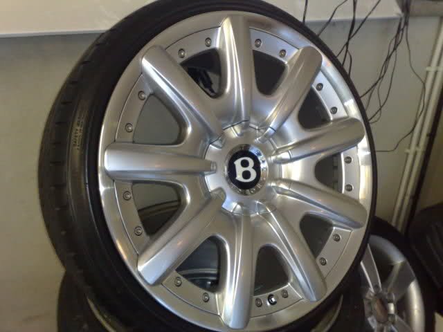

Bentley felger med riktig str. på dekk?
Bentley felg fakta
5x112 - 19x9 - ET41
275/40/R19
Nok en gang må jeg spørre så jeg er helt 100% sikker på at jeg bestiller riktig dekk dim. / Hva passer på GTI'n ?

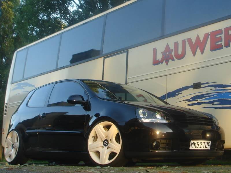

215/35 på 9", dog i 18"
Takker for bildet. Så det forresten i den andre tråden men først nå det gikk opp for meg at jeg burde titte
innom på http://www.tyrestretch.com ;)
Bildet ser forresten helt "riktig ut spør du meg"
Prøvde meg så videre på det og finne 9x19 på 215/35 ... slikt endte søket =/

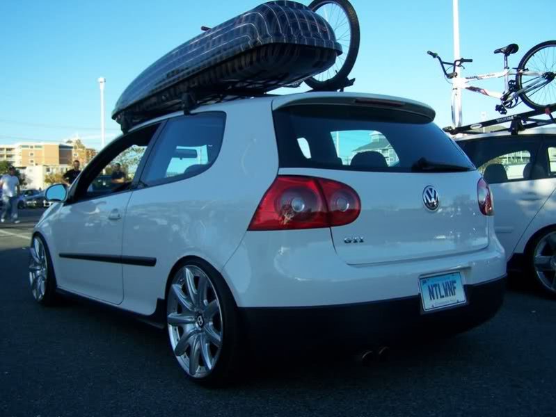

9,5x19 - 215/35/R19
Fant dessverre dette bildet
Personlig synes jeg det stakk litt vell mye ut?
9x19 - 225/35/R19
Så veldig mye mer akseptabelt ut spør du meg?

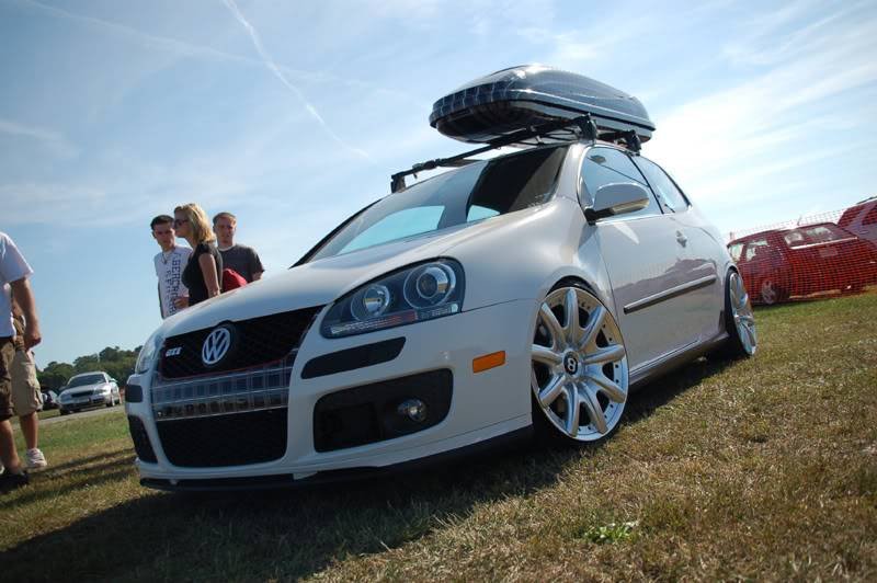

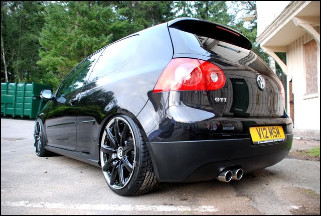

9x19 ET42, 215/35-19. Nok camber også ser det ut til.
