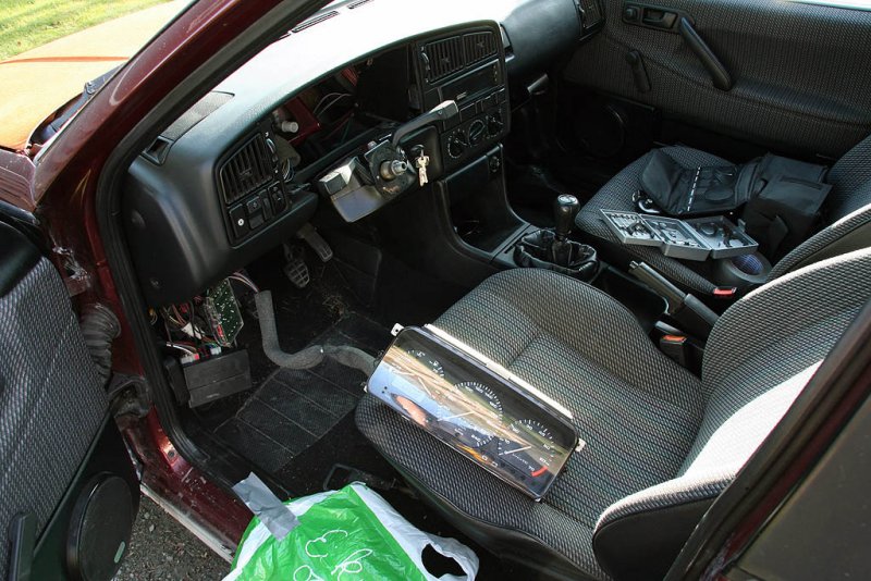

Grunnen til at jeg skulle bytte ledningsnett var å prøve å få liv i turtelleren på instrumentet jeg har byttet til. Den eneste åpenbare forskjellen på ledningsnettene (unntatt at ledningene går noe forskjellig), er at det opprinnelige nettet hadde to ledninger som går ut utenom stikkene som går inn i sikringsboksen. Dette hadde ikke det jeg byttet til. Vet noen hva disse to "ekstra" ledningene går til?

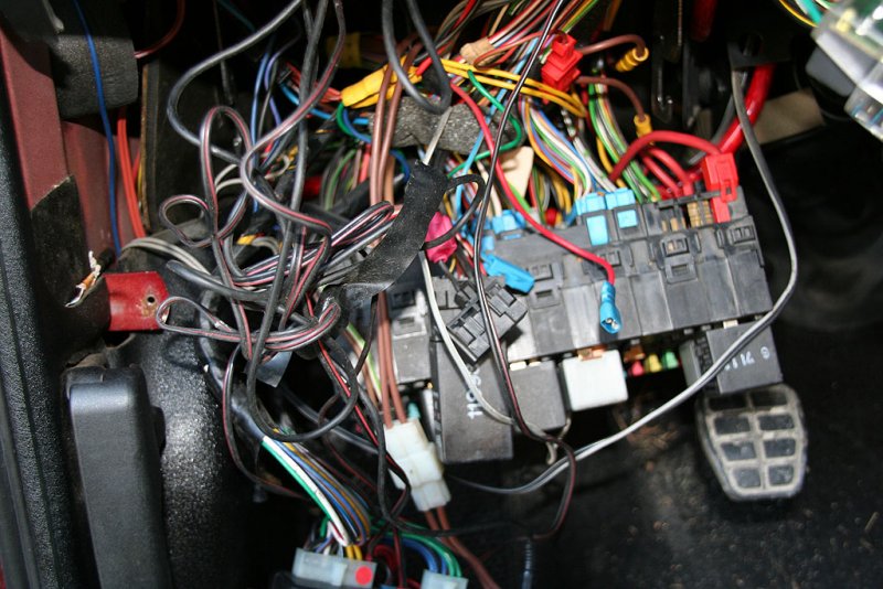

Svarer her jeg. Aldri vært borti startproblemer av denne typen. Men vil regne med at det er en kabel som ikke står riktig eller at det er en sikring som er løs / gått. Har du gnist? bensin? Har du gnist i en kort periode og så ingenting så er det startsperra. Da skal det tenne i noen få sec før det er stopp. Får du ikke gnist i hele tatt kan det være mange andre ting som er blitt kortsluttet / har dårlig kontakt.

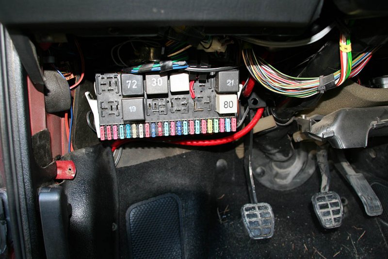

Gå over hele sikringsboksen og sjekk at alle kontakter står skikkelig i. Ledningsnettet til speedo skal ha en hovedstikker og noen få utenom som skal på riktig fargekode i forhold til ledning. Du ser fort farge på stikker kontakt og farge på ledning som skal matches.

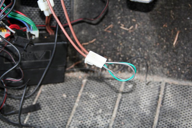

Jeg hadde en tjukk rød ledning som satt til høyre på sikringsboksen (sett forfra) når den ikke var tilkoblet var alt dødt. Hovedstrøm til flere ting kan jeg tro. Ser du har en rød ledning med kabelsko som er løs på siste bildet ditt. Hvor går denne??? er det mulig at denne har blitt nappet ut når du dro ned sikringsboksen? kan fort skje noe hvis det er sånne løsninger på koblinger kontra orginale.
Jeg har ikke funnet noen sikringer, iallefall ikke i sikringsboksen, som ser ut til å være relevant til start etc. Har kun én sikring som ser ut til å være gåen, og den er til bakviskeren. Starteren går ikke i det hele tatt. Absolutt ingenting skjer når jeg vrir om nøkkelen, annet enn at lysene går av et øyeblikk.
På det opprinnelige nettet mitt var det to flatkontakter, og så et par ledninger som stakk av til et annet stikk. Det andre ledningsnettet jeg prøvde hadde ikke disse to ledningene som stakk av, så jeg har ikke vært borti de i det hele tatt... Har gått over og sjekket alle kontakter, men jeg tar en ekstra sjekk i morgen.
Den røde ledningen med kabelskoen går til alarmboksen. Jeg har prøvd å koble den stort sett overalt hvor jeg kan få trykt den på, men har ikke fått noe liv. : klø :

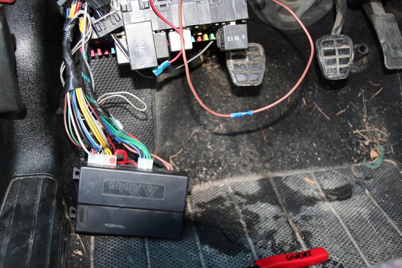

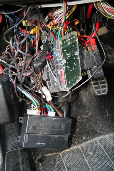

Alarmen vil måtte ha strøm mest sannsynlig da alarmen er ofte koblet via tenningsystemet. Så lenge den får + skal det gå greit og alarmen er av såklart. Følg ledningen fra tenninga nedover og se om det er noe der som er blitt klippet og skjøtet via alarm systemet. Kan være såpass enkelt som at alarmen nekter deg å gi strøm til startern. Høres veldig slik ut i hvertfall. Evt at du rett og slett er strømtom på bilen / starter har gått.
Jeg legger mine penger i selve alarm systemet som en stor hindring. Hvis det er nogenlunde likt defa og de fleste andre merker kutter de hovedstrømmen til startern og lar denne gå via alarm boksen for å kontrollere det som startsperre. Hvis du ikke bruker alarmen mere hadde jeg sport alle ledninger tilbake til der de er koblet på og så skjøtet sammen igjen evt de kabler som er klipt av orginalnettet. så fjernet hele alarmen i sin helhet. Bare tull å ha sånt slengende under dashen når det ikke er i bruk.

Defan min gikk strømmen til starteren gjennom, og relet hengte seg og. Dette relet og batteri lader klarte å ta hjernen også. Men nok om det. Jeg bare tok fjerna hele alarmen men å koble den fra ledning for ledning. Og lodde sammen alle ledningen de hadde vært inne å kappa. Så lenge du ikke bruker alarmen trur jeg det beste er å gjøre det, også se om det starter hvis ikke. Så begynn å feil søk på alt annet

Sporet ledninga til og fra tenninga fra alarmen, og med litt MacGyver-mekk fikk jeg start!
Så jeg lagde til en permanent løysing, stripsa delefilteret opptil noe ræl, og røska ut unødvendige drittledninger til glassknusemikken, nødbrytern, aktivitetslyset osv. Men det siste av ledningsnettet lar jeg heller bare stå i så lenge, da det sannsynligvis bare passerer gjennom boksen. Har ikke sentrallås, elvinduer eller noe annet som kan kuke seg, så så lenge tenninga går utenom bør det gå fint. Får heller ta resten en dag med litt hyggeligere temperatur. ;)
