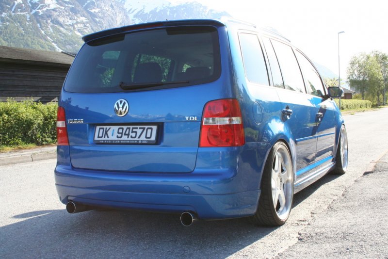

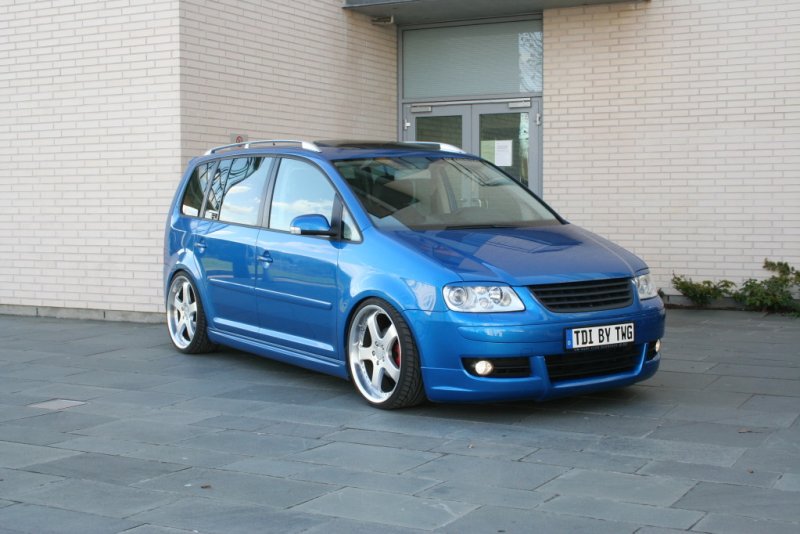

#5 Skrevet Desember 7, 2009 ET45 er et godt middelmål på både 8 og 8,5 toms felg. 225/30 ja, ikkeno vits å putte på 235 på 8,5 toms felg heller. Har lett mye rundt etter 20" med ET 45. Men det er vanskelig.... Ikke den gunstigste kombinasjonen. Hva mener du vil skje om man gikk for ET 40? Den blå Touranen i tråden her har ET 35, men det tror jeg er litt over kantet. Kan jo selvfølgelig se om man fant høyere ET og så bruke spacere.... 0 Del dette innlegget Lenke til innlegg Del på andre sider Flere delingsalternativer...
#6 Skrevet Februar 22, 2019 Anonymisert for gjester og medlemmer uten abonnement På 7.12.2009 den 22.38, René Oddaker skrev: Har lett mye rundt etter 20" med ET 45. Men det er vanskelig.... Ikke den gunstigste kombinasjonen. Hva mener du vil skje om man gikk for ET 40? Den blå Touranen i tråden her har ET 35, men det tror jeg er litt over kantet. Kan jo selvfølgelig se om man fant høyere ET og så bruke spacere.... Sitter som støpt på biln de med et 35, men eg har valgt å gå ned til 225/30 dekk på de. Da de subbet i framskjermen 😊 0 Del dette innlegget Lenke til innlegg Del på andre sider Flere delingsalternativer...
