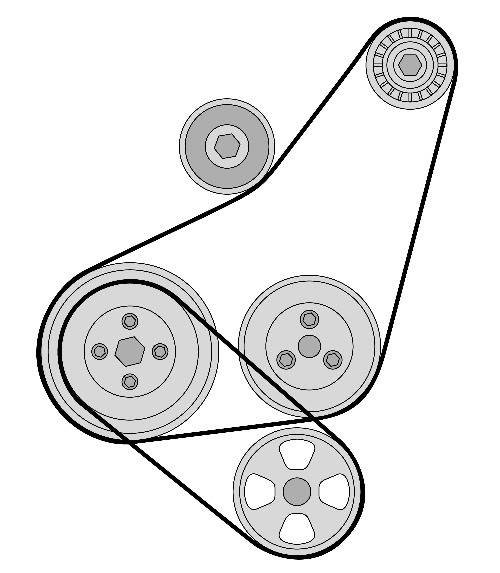

Noen som har en how to å gjøre dette?
gjerne med en oversikt hvordan løpebanen til viftereim osv skal sitte
Her har du hvertfall hvordan reimene skal stå.

Tusentakk, det kom virkelig til god nytte !
