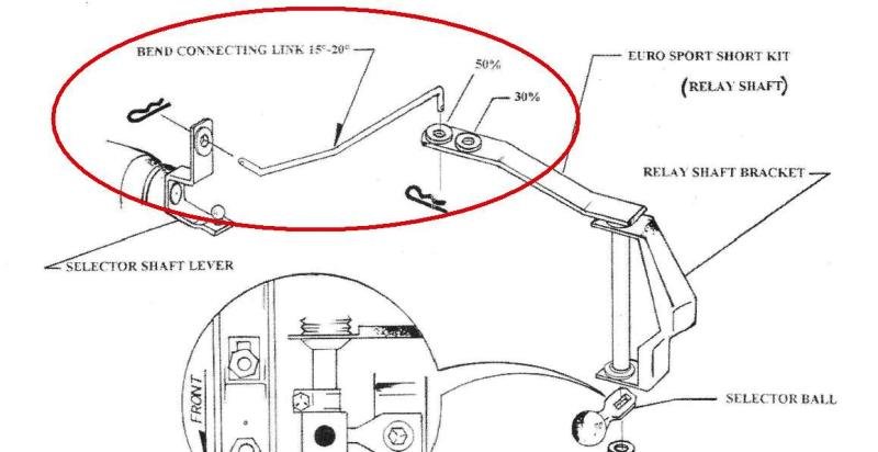

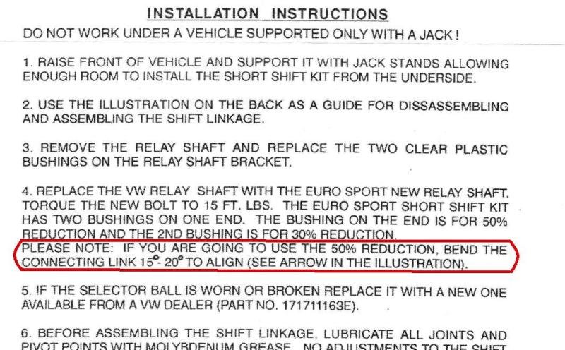

Det jeg er litt i tvil om, er om jeg skal gå for 30 % eller 50 % innkortning : klø : Hvis jeg går for 50 % innkortning, så står det i monteringsanvisningen som fulgte med (se vedlagte bilder) at Connecting Link mellom Short-Shift-Kit og Selector Shaft Lever skal bøyes 15 - 20 grader.
Men denne Connecting Link som det i monteringsanvisningen henvises til er vel den samme som skal erstattes av Shift-Weight'n? Og det blir jo straks litt verre å begynne å bøye denne "vekten" 15 - 20 grader :P
Så vil det da si at jeg ikke kan bruke 50 % innkortning i og med at også Shift-Weight skal benyttes, og blir da nødt til å gå for 30 % innkortning?
Eller kan jeg benytte 50 % innkortning allikevel, uten å tenke så mye over denne bøyingen? Eller går greit å bøye "endene" på "vektstangen"? Synes dette blir litt nærme enden (hadde innbilt meg at denne bøyingen kanskje skulle være mer "midt på"), men det går gjerne greit allikevel?

Jeg tror at årsaken til at du blir anbefalt å bøye det siste staget før girkassen ved 50% er fordi vandringen/utslagslengden blir for lang, altså at det blir spenn mot girkassen.
Ville heller brukt 30% og motvekten, selv sistnevnte gir en markant annerledes følelse i girskiftet:)

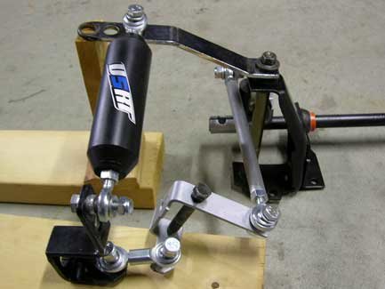

Er ikke allverden å hente, såfremst du ikke bytter ut hele systemet med noe alà USRT sitt system for stagskift, og selv da forsvinner det mye bevegelse i nettopp det som du har montert.
Som du sikkert vet så er det dødgang og slark i stagene som elimineres, er begrensinger hvor fort sjaltemekanismen og synroniseringene kan bevege seg:)

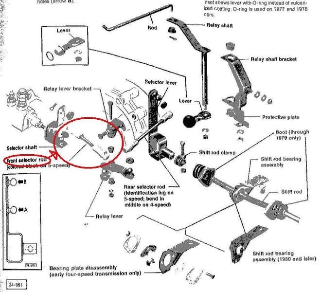

Ettersom jeg nå tolker det, så er det altså Front selector rod (markert med rødt på vedlagte illustrasjon) som må forlenges/justeres for å få bukt med mitt problem. Hvor "mye eller lite" denne skal justeres blir vel funnet ut ved hjelp av "prøv- og feil-metoden" : klø ::P
Jeg var ute i garasjen nå litt tidligere i kveld og tittet litt på dette med giroverføringene.
Tilfeldigvis så har jeg en ekstra 5-trinns girkasse til mk1 GTI liggende ute i garasjen. Og enda mer tilfeldigvis, kanskje, så var faktisk denne Front selector rod ennå påmontert denne girkassen som lå der :)
Jeg tenkte jeg skulle sammenligne lengdene på de tre Front selector rod'ene som jeg hadde liggende. Den som fulgte med Short Shift Kit'et/overhalingssettet var så å si identisk (lik lengde) med den som sto på giroverføringene før noe ble byttet. Den tredje og siste, som sto på reserve-girkassen, viste seg å være nesten 1 cm lengre enn de to andre. Hvorfor må fuglene vite : klø :
Men uansett, så førte jo dette til at jeg hadde muligheten til å teste ut det som sto i linken som Helge postet her tidligere, nemlig at man skulle forlenge/justere denne Front selector rod for å justere "avstanden" mellom girene :)
Som sagt, så gjort. Den lengste av de tre Front selector rod'ene ble kjapt prøvemontert på giroverføringene. Når giringen ble testet så hadde jeg fått tilbake 1. og 2. gir! 3. og 4. gir var der fremdeles, mens 5. giret nå var borte (hadde også problemer med å finne revers).
Så det er jo tydelig at det er fullt mulig å forandre på "innstillingene mellom girene" ved å justere på dette staget (Front selector rod), men 1 cm lengre blir altså for mye. Det beste hadde vel kanskje vært å lagd seg et "universal-stag" som er justerbart i lengden (f.eks. i likhet med en strekkfisk) for å kunne foreta fininstillinger av avstanden mellom girene. Man får tenke litt på det ;)

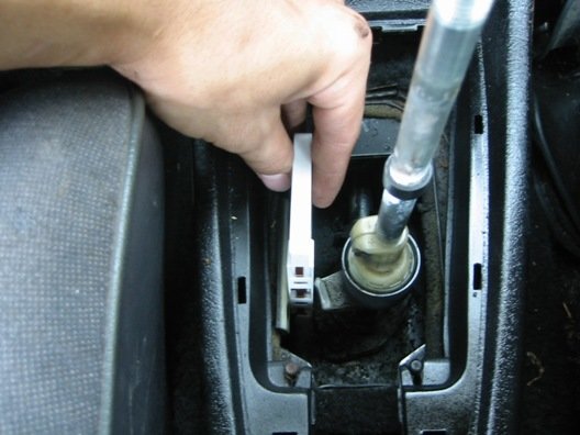

samme skjedde med meg da jeg monterte short-shift stag på mk2 gti'n. altså, der revers giret skulle være var det første gir,virket som hele greia var forsøvet til venstre. måtte bare ta av igjen å montere org.
Er ganske vesentlig at en justerer overføringene etter bytting av deler, det finnes et eget spesialverktøy til dette, men det er mulig å bruke et kassettbånd til dette formålet..
Orginalen:
Hvis du vil lage verktøyet selv, Trykk her
Kassettbånd..
Har du skiftet alt av foringer etc i selve giroverføringen? Har VELDIG mye å si faktisk.
Ja, alt av foringer etc fra girkasse og helt til siste fjær på selve girspaken er byttet.
Stort sett likt hos meg ja, 1. gir har havnet ved revers osv : rolleyes
Orginalen:
Kassettbånd..
Det må nok noe justering til ja sikkert, men tror ikke dette er framgangsmåten på en mk1 i allefall. Kan disse bildene og dette verktøyet du har postet her være fra en mk2 kanskje? Er i allefall ikke slik det ser ut på mk1...
Den justeringen over her er nok til mk2.
Men mener å huske at når vi justerte giring på en av mine gamle golfer så var avstanden på "sperra" og anleggsflaten ca 1cm.
Som sitter i den belgen under bilen.

Blir litt tipping dette her, men det med å bøye "Shift Weight'n" ser jeg ikke som noe problem hvis det er plass til den etterpå.
Vil tro det å bøye staget er for å minske lengden litt eller lage plass til det hvis det går innpå noe.

Jeg skal ikke si noe 100 % sikkert, men jeg tror at årsaken til at staget anbefales bøyd, er for å få mer "korrekt" vinkel inn på de to "koblingene" til dette staget. Det kan for meg se ut som om "inngangsvinkelen blir mer korrekt hvis man bøyer staget 15 - 20 grader, og man igjen unngår like mye spenn/vridning i koblingene (endene) som om man ikke hadde bøyd staget.
Kan sikkert stemme at det skal være 15mm.
Brukte bare tommelen i mellom og da var det som regel bra;)
Men kan være som du sier at det bedrer vinkelen på "stagget" med å bøye det.

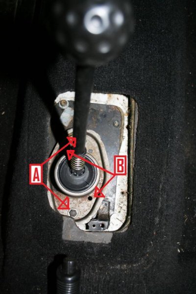

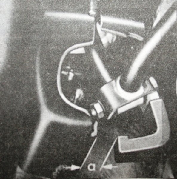

Følgende skal gjøres for å justere/kalibrere inn giroverføringene på VW Golf mk1 GTI (5-trinns girkasse):
- Sett girspak i nøytral ("fri").
- Juster de to hullene markert B (se vedlagt bilde) slik at de er overens med hullene i platen under.
- Påse at boltene markert A (se vedlagt bilde) er sentrert/midt i sine hull. Hvis de ikke er det samtidig som hullene B er justert (jamfør punktet over), så forsøk å snu hele platen 180 grader.
- Sett fast platen igjen.
(fortsettelse følger...)
(...fortsettelse fra forrige innlegg)

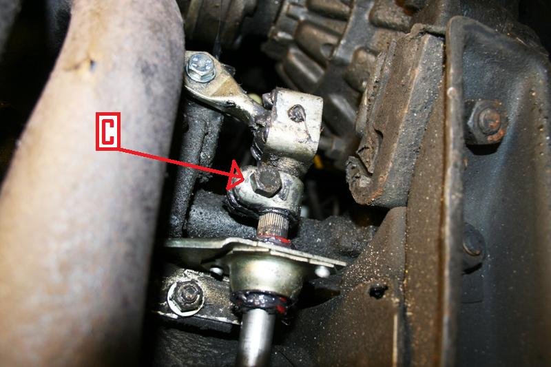

- Løsne bolten på "klemmen", markert C (se vedlagt bilde), på Shift rod'n.
- Ta av hele Selector lever slik at Shift rod (den lange stangen bak til girspak) er fri.
- Løsne "gummikappen" på undersiden (ved girspak), og trekk denne noe forover langs Shift rod slik at den er unna veien.

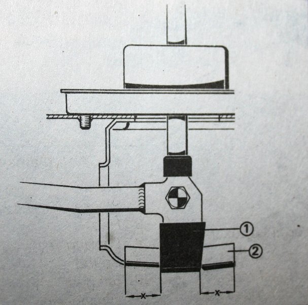

- Juster Shift rod slik at Shift finger, markert 1 (se vedlagt illustrasjon), er sentrert på Stop plate, markert 2 (se vedlagt illustrasjon). Påse at begge verdiene X er like store/identiske.
- Vri/juster Shift rod slik at verdien a (se vedlagt illustrasjon) = 15 mm.
(a = 15 mm gjelder kun for 5-trinns girkasse! For 4-trinns girkasse er a = 20 mm)
- Sett på plass Selector lever på Shift rod igjen, og stram til bolten på "klemmen" (tidligere kalt C).
- Nå skal giroverføringene være kalibrert/justert inn
- Før "gummikappen" etc. settes på plass igjen, så kontroller giroverføringene ved å prøve å sette bilen i de respektive gir, ett etter ett i riktig rekkefølge (1.gir -> 5. gir + revers).
Dette er slik som jeg nå har utført kalibrering/justering av giroverføringene mine :) Dere får ta teksten og bildene/illustrasjonene med en klype salt, da noe er skrevet etter mitt hode, og noe er igjen tatt ut i fra Haynes Repair and Service Manual for den respektive bil, en salig blanding med andre ord :P;)
